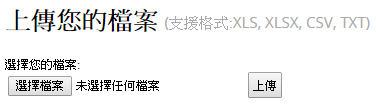

使用者可以從他們手邊的 Excel 或 CSV 匯入 Ragic。進入要匯入資料的表單,在工具選擇從檔案匯入資料。
選擇要上傳的檔案。

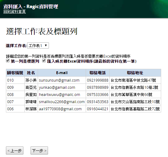

接著確認第一列資料是否為「標題列」及預覽資料匯入的順序。
如果有相似名稱的欄位,記得確認每一欄都有正確對應要匯入的欄位。針對不想匯入的欄位,可以選擇忽略該欄位。要注意對應欄位的值是正確的格式。 像是日期格式若匯入檔案日期欄位格式為 yyyy/M/d,表單日期欄位格式為 yyyy/MM/dd,因格式無法對應可能造成欄位值無法匯入成功。

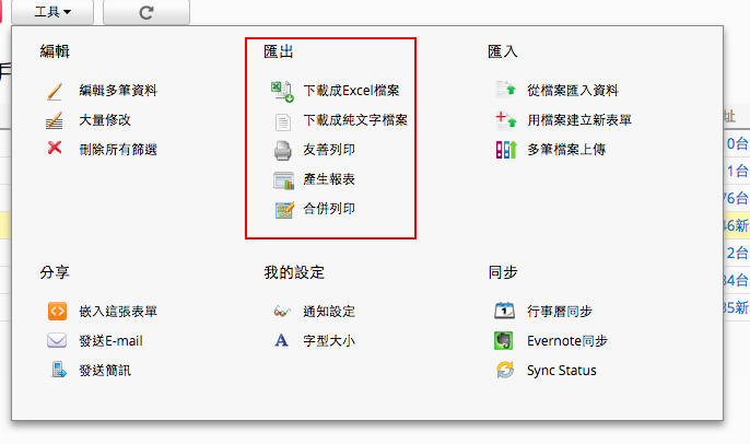

Ragic 提供多種匯出檔案的選擇,要匯出多筆資料時,可以在列表頁的工具選擇下載成 Excel 或 CSV 檔案。但要注意,當你的列表頁所顯示的資料是藉由搜尋來做篩選出的結果時,會影響到匯出的資料範圍。
你可以選擇是否要匯出所有欄位的資料,或是只要列表頁上有出現的欄位資料;也能選擇想要匯出的資料範圍。
若只要匯出一筆資料,可以直接到表單頁的工具選擇匯出即可。
