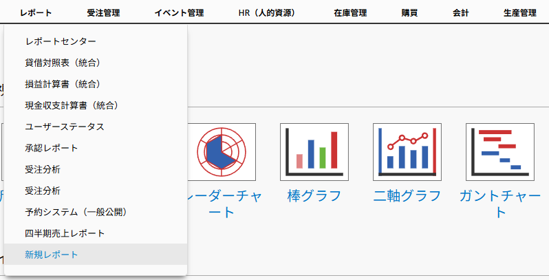

レポートタブでは、SYSAdmin が作成・保存したレポートを作成/閲覧できます。
また、リストページ右上の レポート をクリックすると、必要なレポートをその場で直接生成できます。
備考:シート上にレポートの選択肢が表示されない場合、レポートのアクセス権限が関係している可能性があります。レポートの表示や生成に問題がある場合は、SYSAdmin に連絡し、アクセス権限の設定を確認・調整してください。
