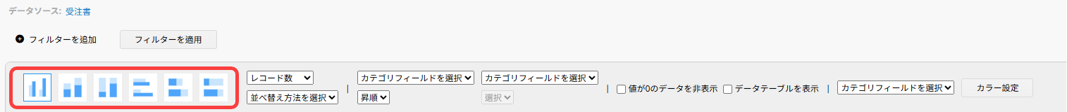

棒グラフの種類

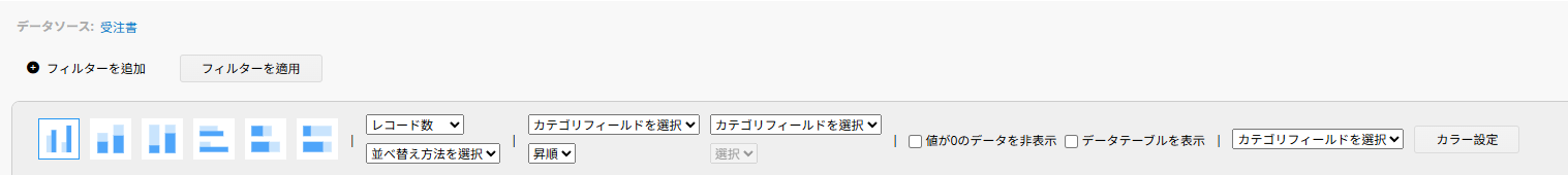

左上で、棒グラフのタイプを選択する。現在、3つのタイプがあり、「垂直 」または 「水平 」形式で表示することができます:

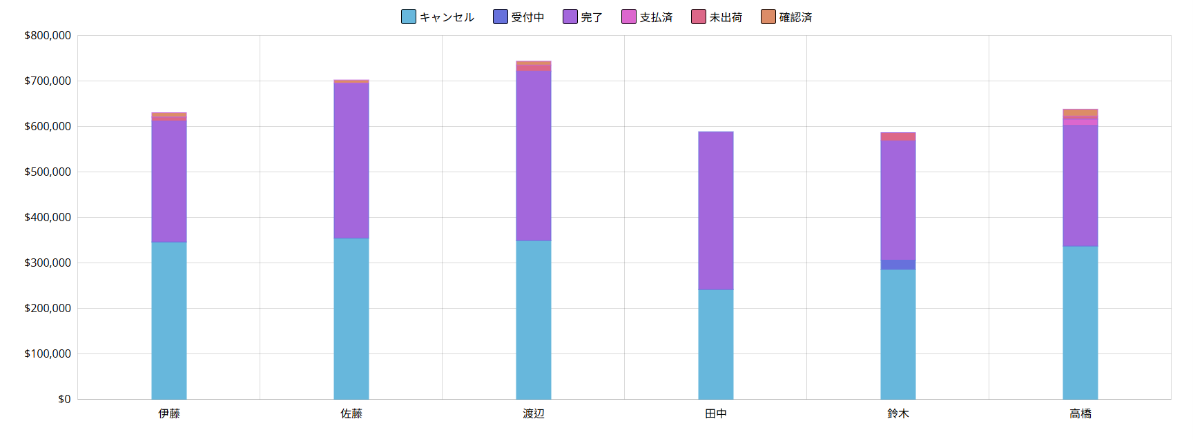

(1) 集合棒グラフ: 複数のカテゴリーに属するデータを比較するために使用される。
(2) 積み上げ棒グラフ: 全体の一部を比較するために使用される。

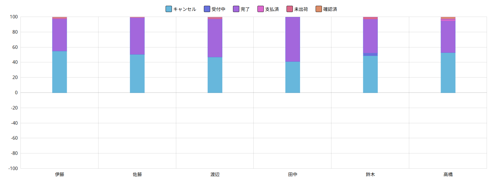

(3) 100% 積み上げ棒グラフ: 各データが合計に占める割合を比較するために使用。

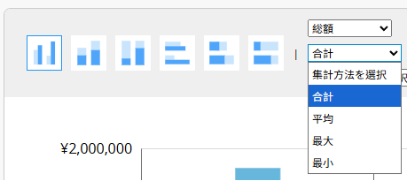

分析用データ
シート内の レコード数、または 数値/金額 フィールドを選択し、並び替え順を設定できます。
数値/金額フィールドを選択した場合は、集計方法として「合計」「平均」「最大値」「最小値」を設定できます。

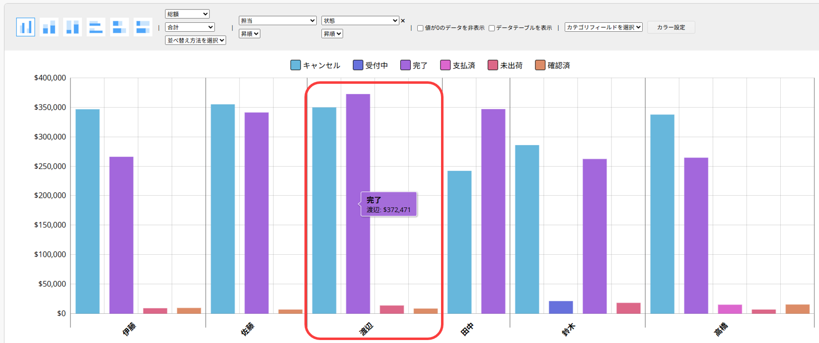

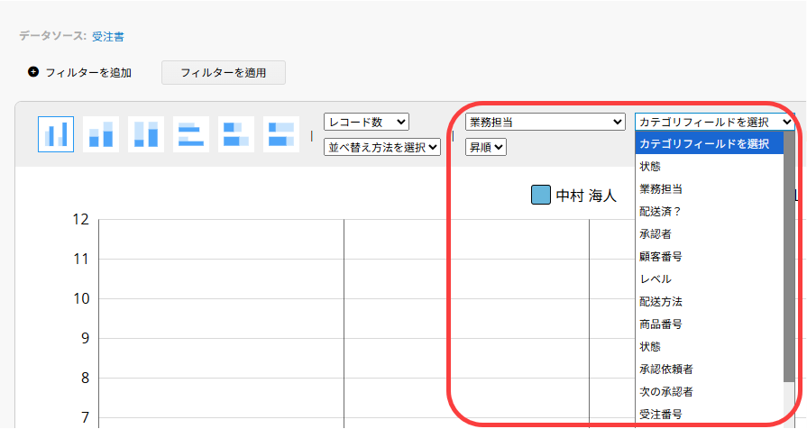

カテゴリーフィールドを選択

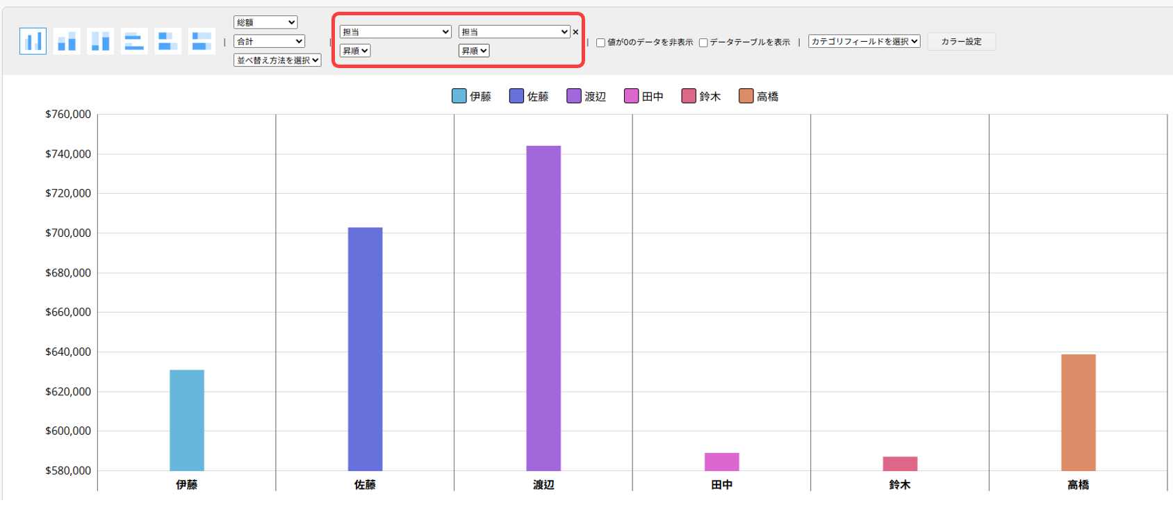

「主要カテゴリー」と「副カテゴリー」フィールド、および各カテゴリーのソート方法を選択します。
二つのカテゴリー・フィールドを選択すると、下に棒グラフ・レポートが表示されます。棒グラフにカーソルを合わせると、各項目の実際の値やパーセンテージが表示されます。
1つのフィールドだけを分析したい場合は、両方のカテゴリーフィールドに同じフィールドを選択することができます。

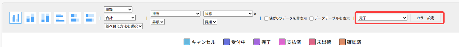

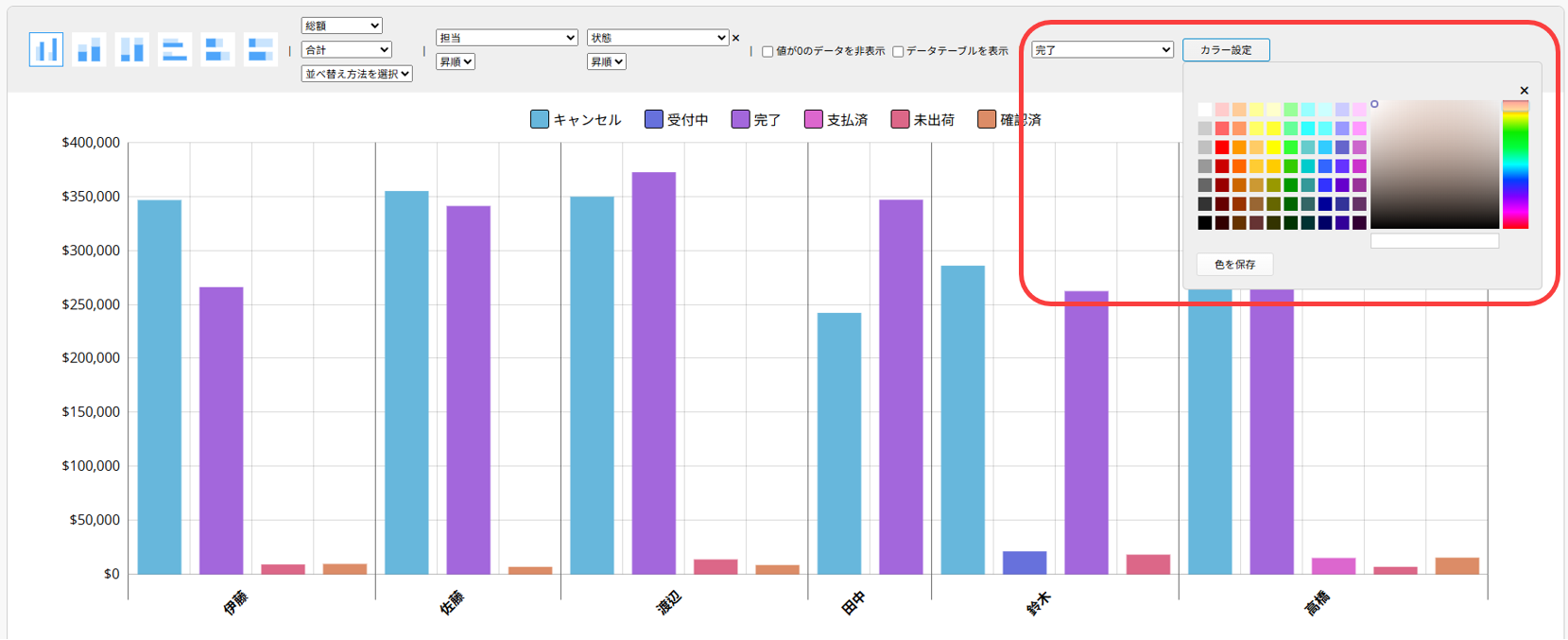

アイテムカラーの設定
「副カテゴリー」フィールドからアイテムを選択すると、そのアイテムの棒グラフの色をカスタマイズすることができます。

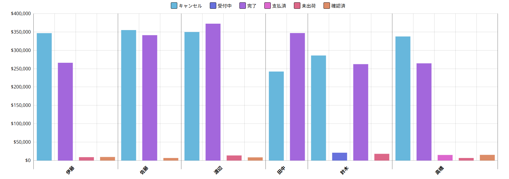

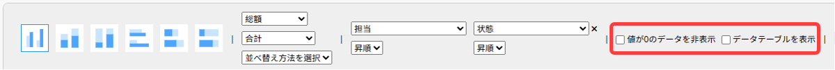

(1) 値が0のデータを非表示:このオプションをチェックすると、値がゼロのデータは非表示になります。

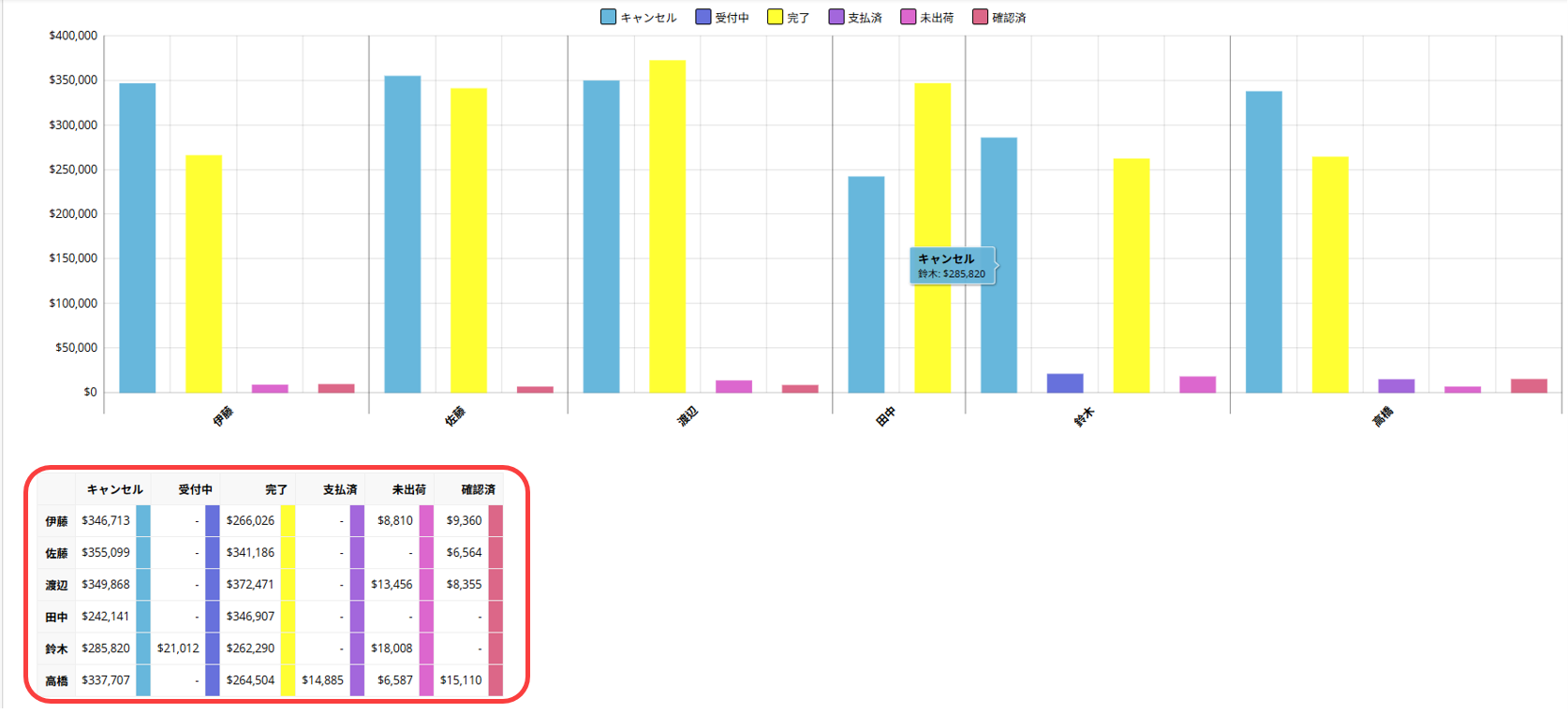

(2) データテーブルを表示: このオプションにチェックすると、下にシートの実際の値や 割合が書かれた表が表示されます。
