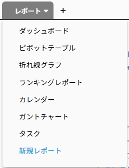

レポートタブでは、SYSAdmin が作成・保存したレポートを作成/閲覧できます。
また、リストページ右上の レポート をクリックすると、必要なレポートをその場で直接生成できます。

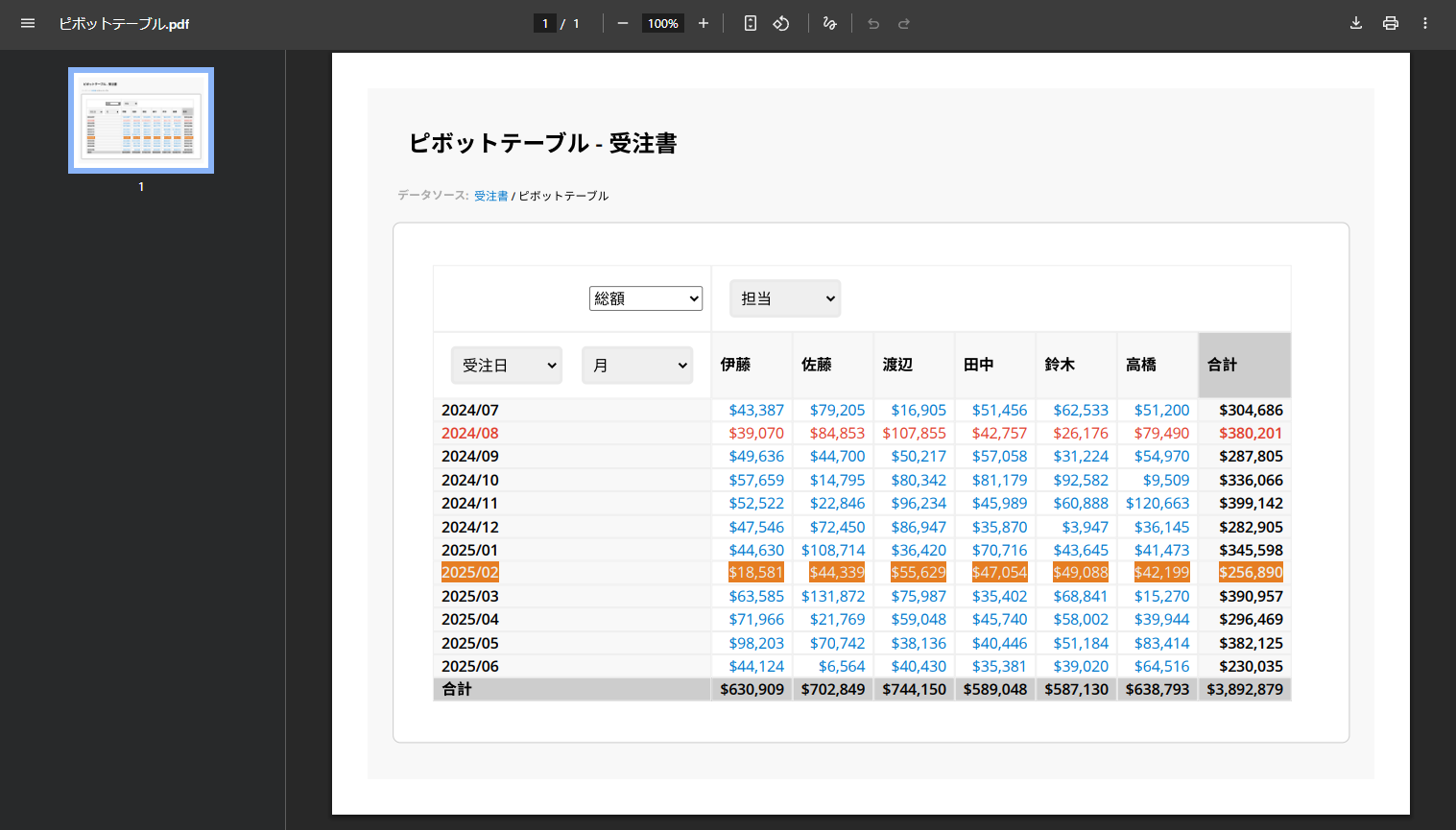

レポートのエクスポート
右上の をクリックし、PDF としてダウンロード または 印刷用表示 を選択すると、レポートを PDF ファイルとして保存したり、印刷したりできます。

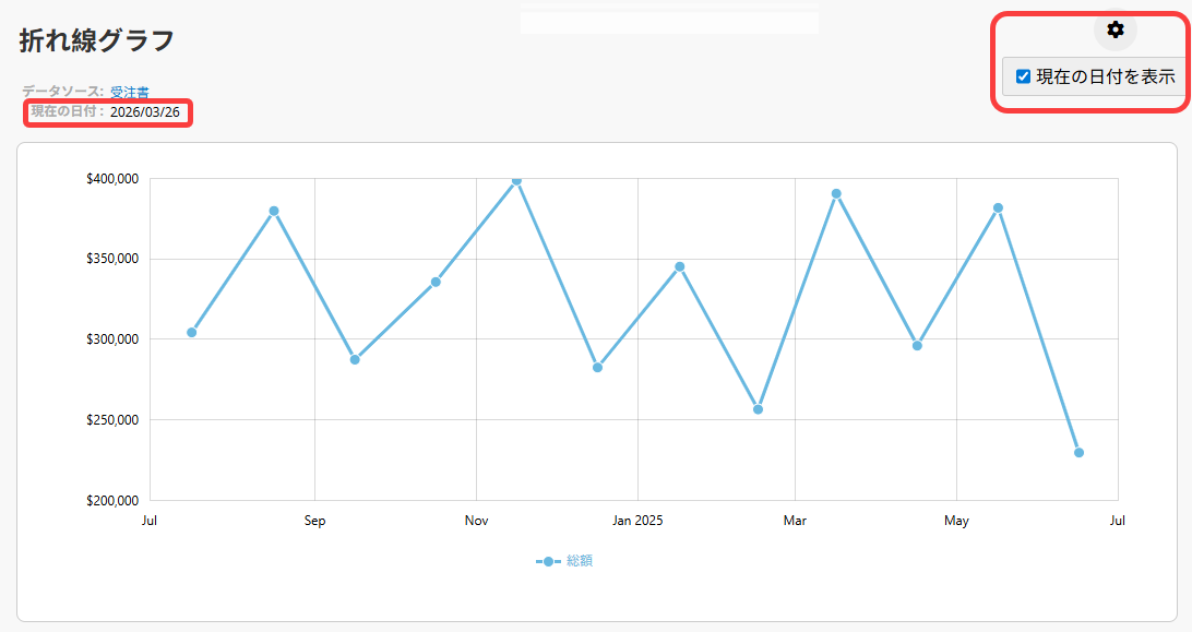

印刷用ページで、右上のギアアイコンをクリックし、「現在の日付を表示」を選択すると、印刷時にレポート上部へ日付を表示できます。

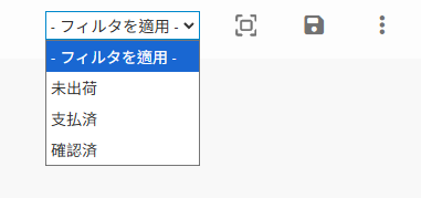

シートに 共通フィルター が設定されている場合、右上から希望するフィルターを選択し、異なる条件で絞り込んだ結果を表示できます。

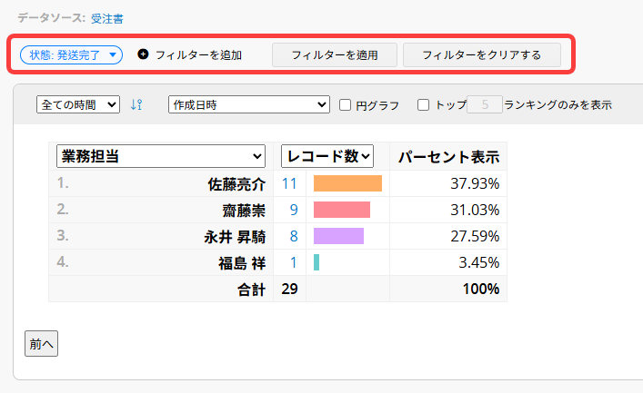

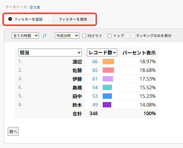

3. レポート上部のフィルターフィールド
レポート上部には、フィルター適用用のフィールドを追加できます。独立フィールドに加え、子テーブルフィールドもフィルター条件として利用できます。 なお、これらのフィルター設定は保存できず、レポート閲覧時の一時的な利用に限られます。
たとえば、「販売注文」のランキングレポートでは、受注状態で絞り込み、実際の売り上げを分析できます。
フィルター条件を追加した後、 「フィルターを適用」 をクリックすると、絞り込み後のレポートを確認できます。複数のフィールドを条件として追加することも可能です。

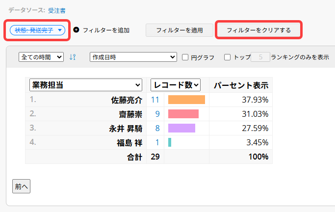

フィルターフィールドにカーソルを合わせると、その条件のみを削除できます。また、「フィルターをクリアする」 をクリックすると、すべてのフィルター設定をリセットできます。

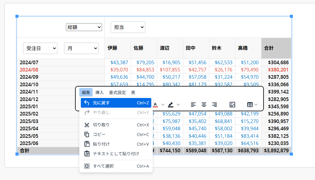

編集可能なレポートスナップショットを作成

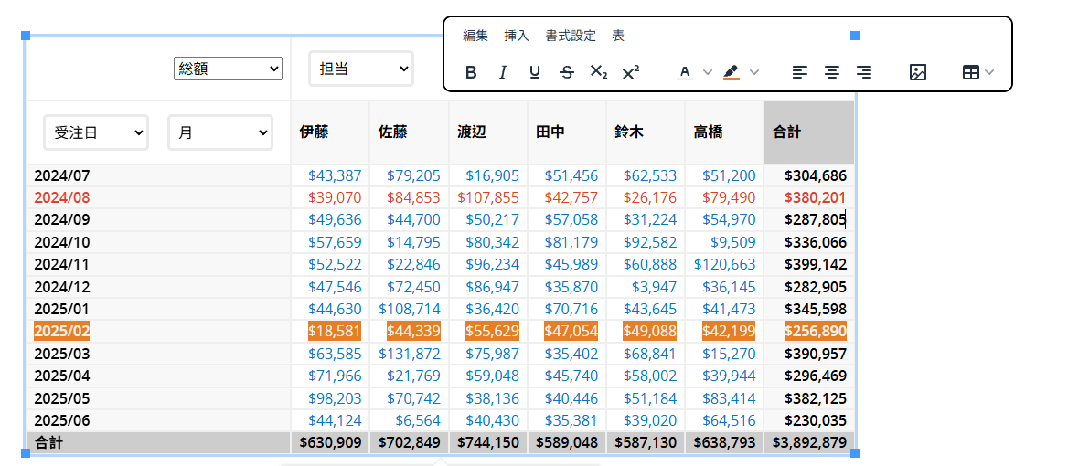

レポート内のデータを強調表示したり、内容に書式(太字、下線、文字色など)を適用したり、補足説明を追加したり、フィルターを使わずに不要なデータを削除したい場合があります。こうしたときは、レポートスナップショットを作成機能を利用できます。
レポート右上の アイコンをクリックすると、新しいウィンドウが開きます。このウィンドウでは、レポート外の白い部分をクリックするとツールバーが表示され、テキスト・画像・表の挿入や、レポートの書式調整を行えます。たとえば、値を太字や下線にしたり、文字色を変更したりできます。(折れ線グラフ、棒グラフ、円グラフ、二軸グラフに表示される値は調整できません。)表形式のレポートでは、列の追加・削除、表のスタイル変更、説明文の追加も可能です。
前の操作に戻したい場合は、「編集」をクリックして「元に戻す」を選択するか、Ctrl+Z のショートカットを使用してください。
スナップショット名は、ページ上部で設定できます。
編集が完了したら、右上の アイコンをクリックして、スナップショットを PDF としてダウンロードできます。これにより、レポートをより柔軟に調整でき、読みやすく、共有しやすくなります。

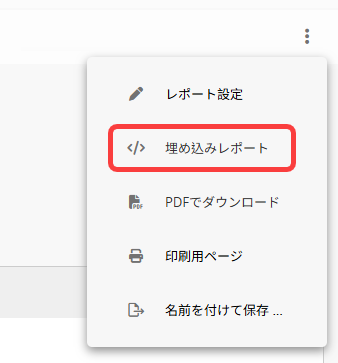

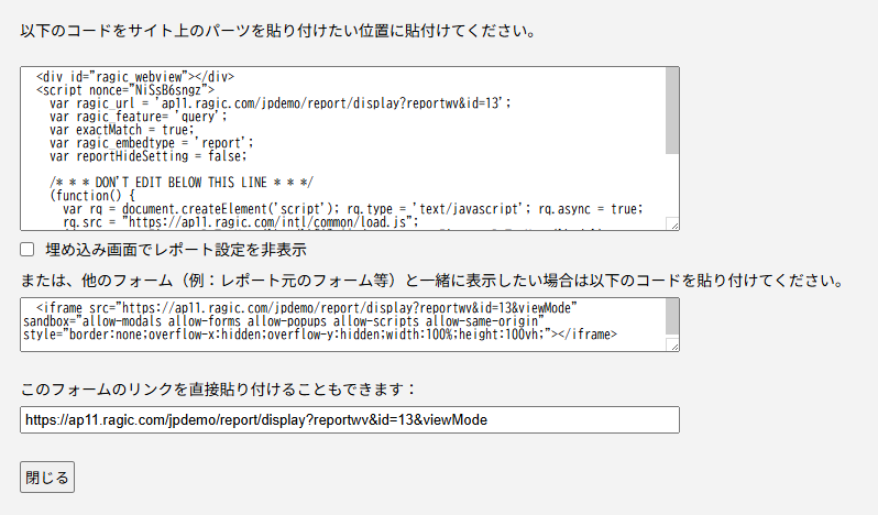

レポートを埋め込む
レポートをWeb サイトに埋め込むことや、リンクを共有することができます。
右上の をクリックし、埋め込みレポート を選択してください。

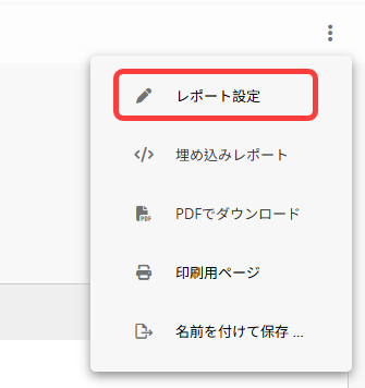

レポート設定
右上の をクリックし、レポート設定 を選択すると、任意のレポートのスタイルを設定できます。
レポート設定には、基本、フォント、境界線 の 3 つのセクションがあります。

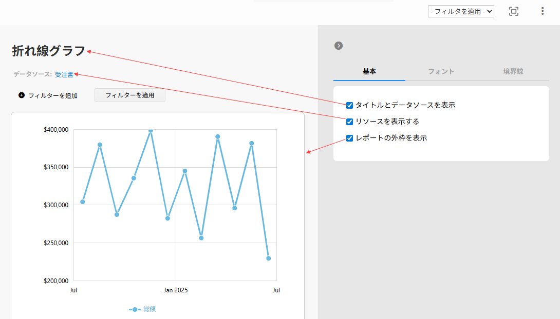

基本
調整できる設定は、以下の画像をご参照ください。

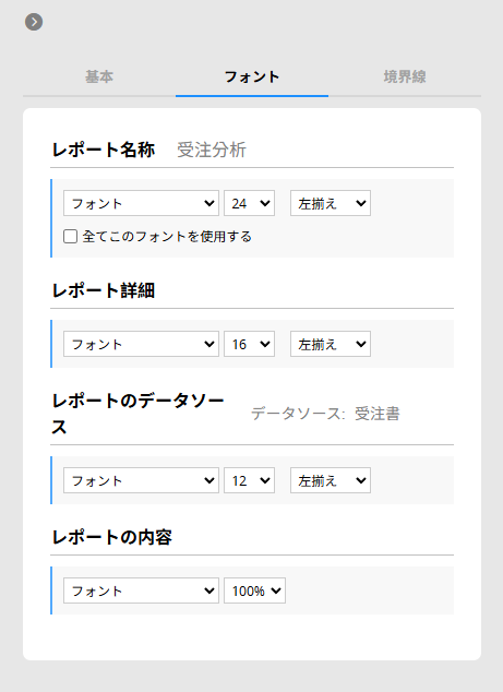

フォント
フォントの種類、フォントサイズ、配置を調整できます。

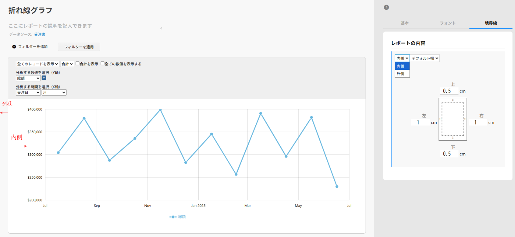

境界線
レポートの「内側」と「外側」の余白を調整できます:
内側: 枠線とレポート内容の間の距離。
外側: 枠線とブラウザ端の間の距離。
