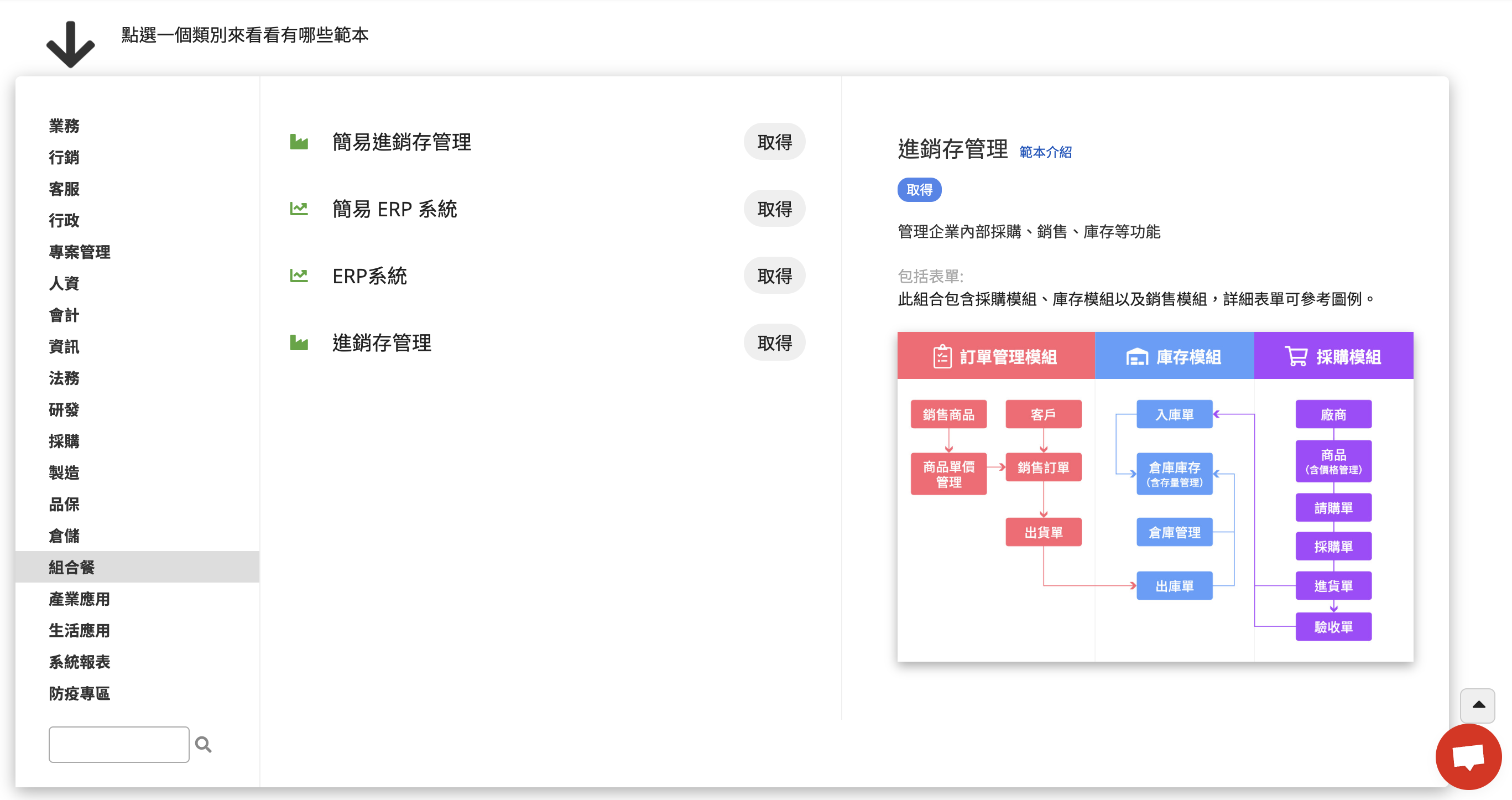

    我們現在的進銷存管理模組是由分開的三個模組:訂單管理、庫存、採購所組成的,如果只需要使用其中一個模組的功能,也可以安裝單一模組。
    還沒有註冊過 Ragic 帳號的話,可以直接點此連結來註冊及單獨安裝「訂單管理」範本,或點此連結安裝整個「進銷存管理」模組。Ragic 在取得你的同意前不會要求付任何使用費用,請不用擔心。
    若已經是 Ragic 用戶,可以在應用商店的「組合餐」類別中找到「進銷存管理」模組並點擊「取得」來下載。
