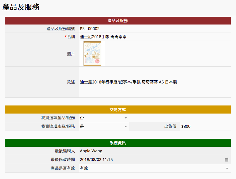

產品及服務
和「客戶及供應商」的設計類似,依據你選擇的選項不同,會顯示「進貨價」、「出貨價」等欄位。
目前的名稱欄位有特別設定不可重複的屬性,因此如果是同一個產品賣給兩個不同客戶有不同的價格,就必須要分開成兩筆資料登錄唷!例如若是範例中的手帳賣給 A 與 B 客戶時是不同的價格,就必須要建立為一筆 「A 迪士尼 2018 手帳 奇奇蒂蒂」以及一筆「B 迪士尼 2018 手帳 奇奇蒂蒂」的資料。
如同「客戶及供應商」表單,在「產品及服務」表單中,也有為大家建立一些基礎的篩選,如果有需要更精確的篩選,都可以參考我們的篩選說明自由新增。
