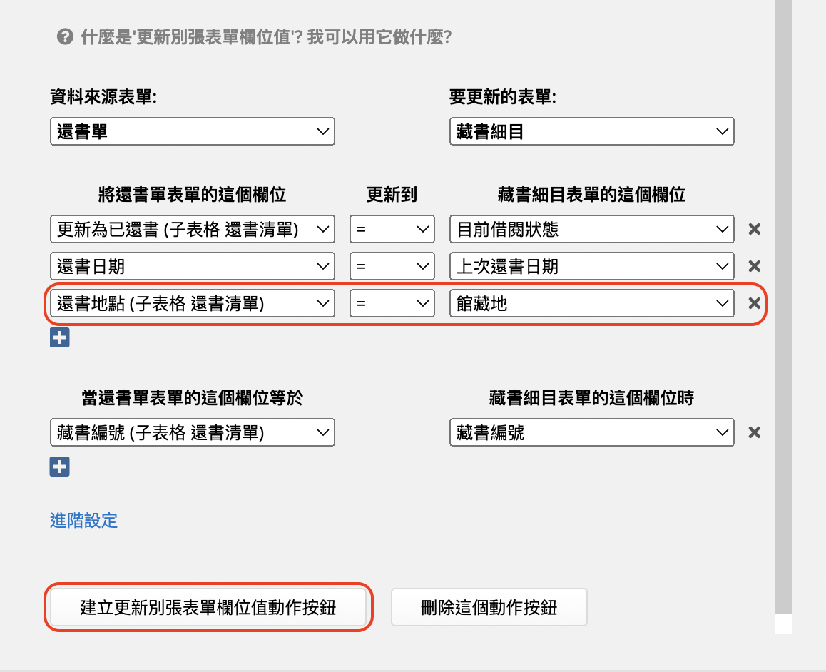

    由於借還書時從藏書細目選資料、更新資料,而每筆藏書細目上有「館藏地」這個選項欄位,因此如果沒有特別設定,每本書基本上會綁在其設定的館藏地,也就是預設為「甲地借甲地還」的機制。雖然其實沒有限制「甲地借乙地還」,但甲借乙還時館藏位置會無法正確更新。
    如果你的圖書館容許「甲地借乙地還」,希望正確記錄還書後新的館藏位置,只要修改「還書單」表單邏輯,讓還書細項子表格包含可手動填入的「還書地點」欄位,然後修改「執行還書」按鈕,讓按鈕執行時用「還書地點」更新「館藏地」即可。方法如下:
    1. 在還書單「還書清單」子表格新增兩個欄位「借書地點」「還書地點」,「借書地點」要連結與載入自「借還紀錄」表單的「館藏地」欄位,而「還書地點」建議設為必填欄位
    2.由於「執行還書」是合併按鈕,欲修改邏輯需要先刪除、再重建,因此請先刪除原本的「執行還書」按鈕。
  • 修改「更新借還紀錄」按鈕,新增一個更新條件用「還書地點」欄位值更新「館藏地」資訊(新增後,記得再按一次「建立更新別張表單欄位值動作按鈕」來更新按鈕設定):
    3.修改完「更新借還紀錄」按鈕後,重新利用合併按鈕功能,將「更新借還紀錄」與「更新藏書借閱狀態」按鈕按鈕合併為新的「執行還書」按鈕,這樣之後填寫還書單時,只要一一填上還書地點,就能更新館藏位置達到甲地借乙地還的流程管理了。
    如果甲地乙還的狀況較少,你還可以加上進階修改:在「還書單」新增「是否甲地借乙地還」的必填欄位(欄位值為選項:是、否),在「還書地點」欄位套用條件公式讓甲地借乙地還為「否」時帶入原借書地點,「是」時留空手動填寫。
