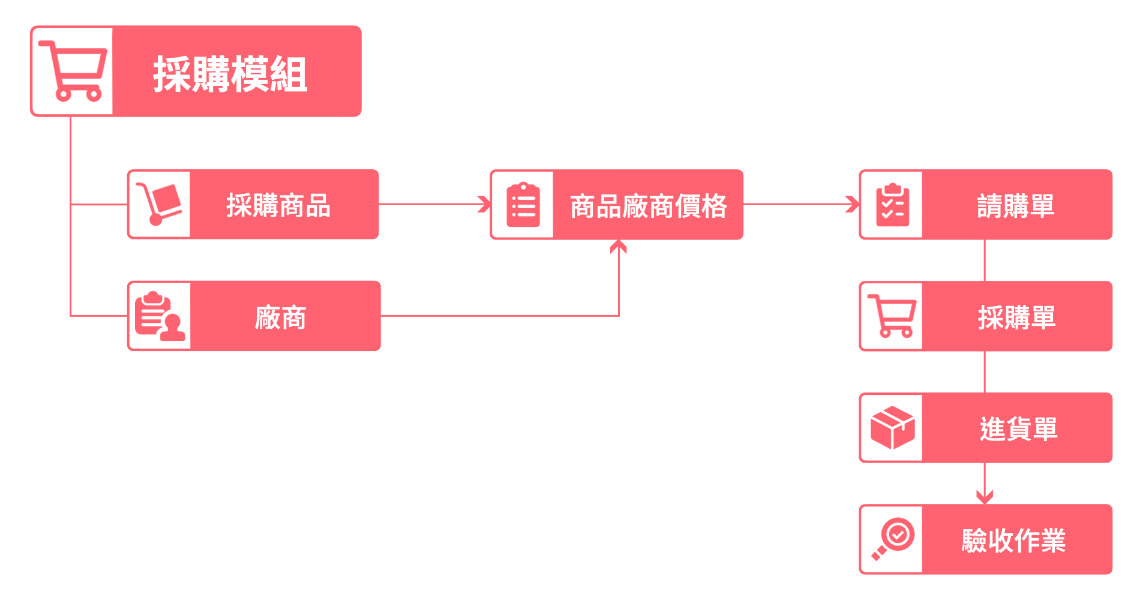

    此模組所包含的表單及其資料建立流程,請參考下方流程圖:
