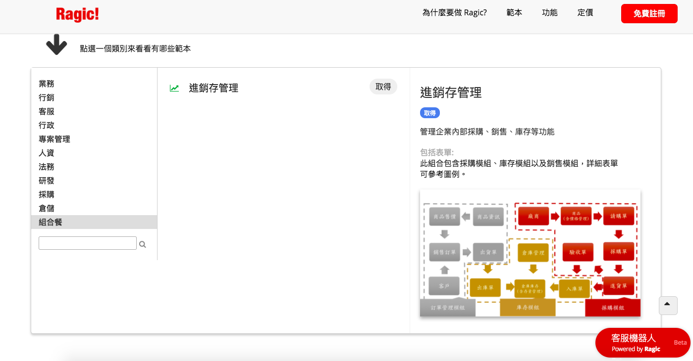

    若已經是 Ragic 用戶,可以在應用商店的「組合餐」類別中找到「進銷存管理」模組並點擊「取得」來下載。
