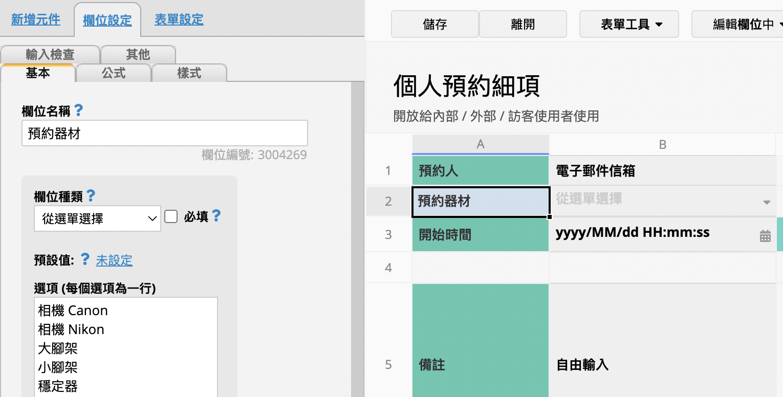

    方法二(簡化版)
    如果租借器材不多,且不特別需要註記租借注意事項和查看每項器材的借閱紀錄,希望表單架構更簡單,可以不要特別用一張表單列出器材清單,改成在「個人預約細項」表單的「預約器材」欄位以選項欄位形式列出即可。這樣可將表單簡化為只有一張,較易理解與管理。
    方法如下:
    1. 先到「原場地列表/現器材列表」表單中,刪除「預約明細」子表格。
    2. 到「個人預約細項」表單,利用此方式解除「預約場地/預約器材」欄位與另一張表單的連結。(若未執行前一步驟,系統為防錯會阻擋執行,因此要確保有先移除「預約明細」子表格。)
    3. 此時「預約場地/預約器材」欄位成為自由輸入欄位,將它修改為從選單選擇欄位,並將可借器材一一列入選項。
    4. 執行完前三步驟,就可以直接刪除「原場地列表/現器材列表」表單,變成只有一張表單的簡單架構。(若未執行前面步驟,解除連結關係前系統為了防錯,會阻止刪除表單)
