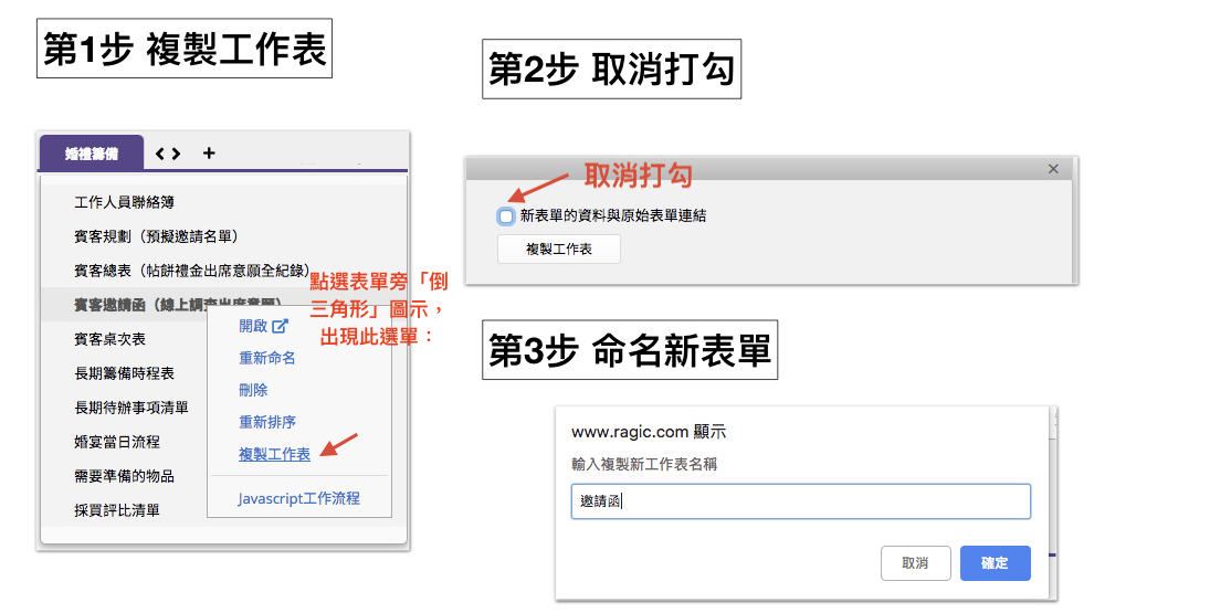

(1)首先要在婚禮籌劃頁籤上複製這張邀請函表單(資料不連動),方法如下:
(2)在新表單右上角點「修改設計」進入設計模式並修改內容:
新手注意:請確認一下你進入修改的是表單頁而非列表頁的設計哦!兩者之間的差異說明請見這裡。)
這裡修改的是 Ragic 表單的敘述欄位,可以點這個連結了解如何編輯敘述欄位,包括編輯文字與圖片,可以換上你們自己的婚紗照。修改後記得按儲存才會生效。確認修改後,可以把原本的邀請函表單刪除。
