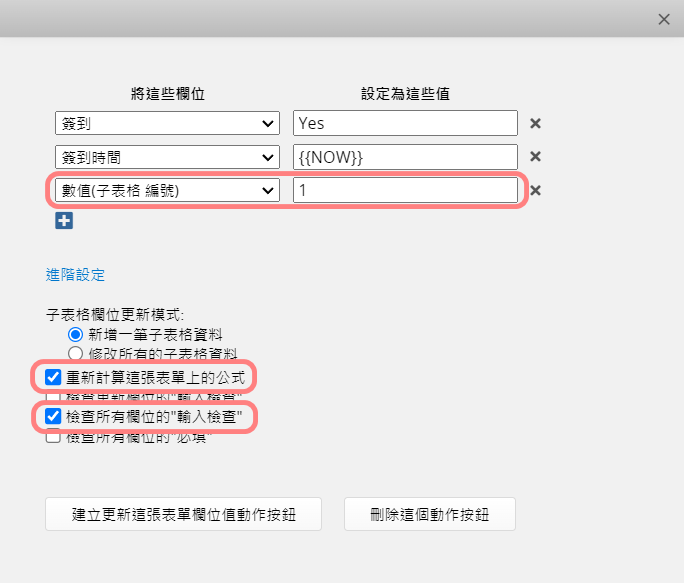

6. 在「自訂按鈕>更新這張表單欄位值」中,更新「簽到」動作按鈕,增加一列規則為將「數值欄位(子表格)」填入 1 ,意即每次簽到,下方數值欄位都會增加一行 1 的數值。
另外為了讓每次動作按紐時觸發時,後續步驟所設定的公式和輸入檢查都能運作,需要在下方進階設定中勾選「重新計算這張表單上的公式」和「檢查所有欄位的"輸入檢查"」。

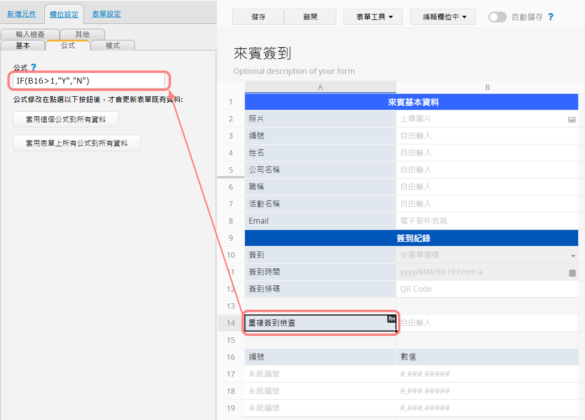

7. 在表單中建立一個「重複簽到檢查」一般欄位,並設定條件公式檢查「數值」欄位的值,例如 IF(B16>1,"Y","N"),B16 請代換為「數值」欄位位置。
這個公式會檢查子表格是否有多於一列的資料(重複簽到),若少於 1 顯示 N ,大於 1 則顯示 Y。

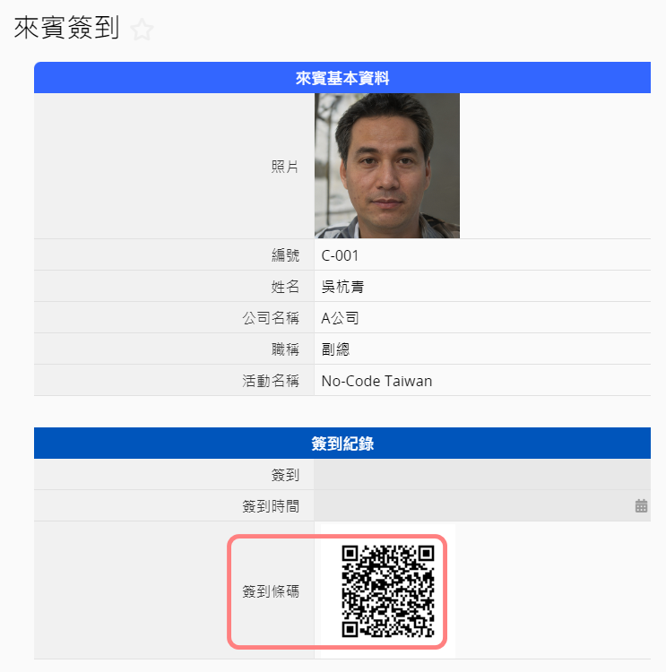

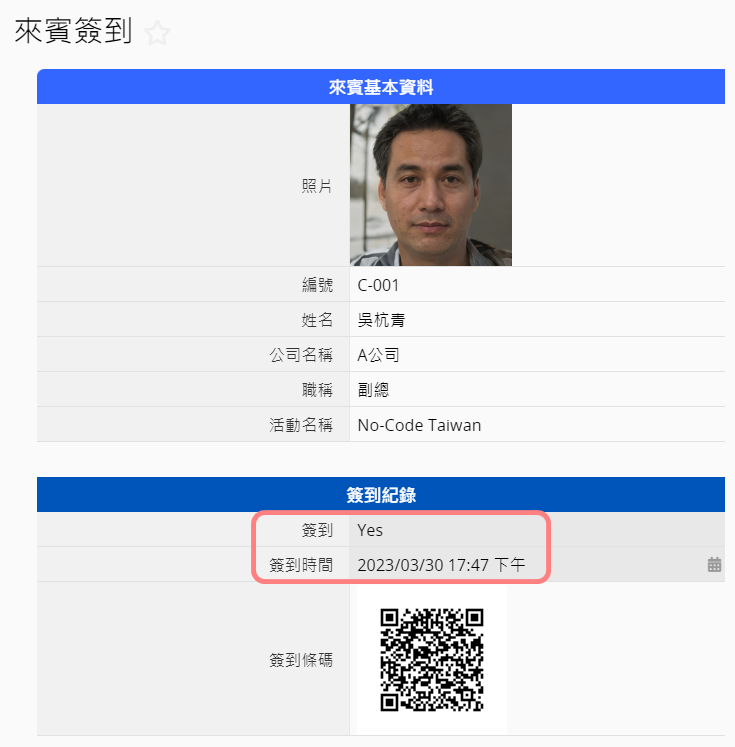

9. 回到表單中,簽到條碼欄位便會產生如下的 QR Code,把 QR Code 提供給與會者即可。

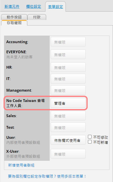

11. 在表單權限中,建議設定將工作人員設定為表單管理員,這樣工作人員才能看到表單並執行簽到操作。

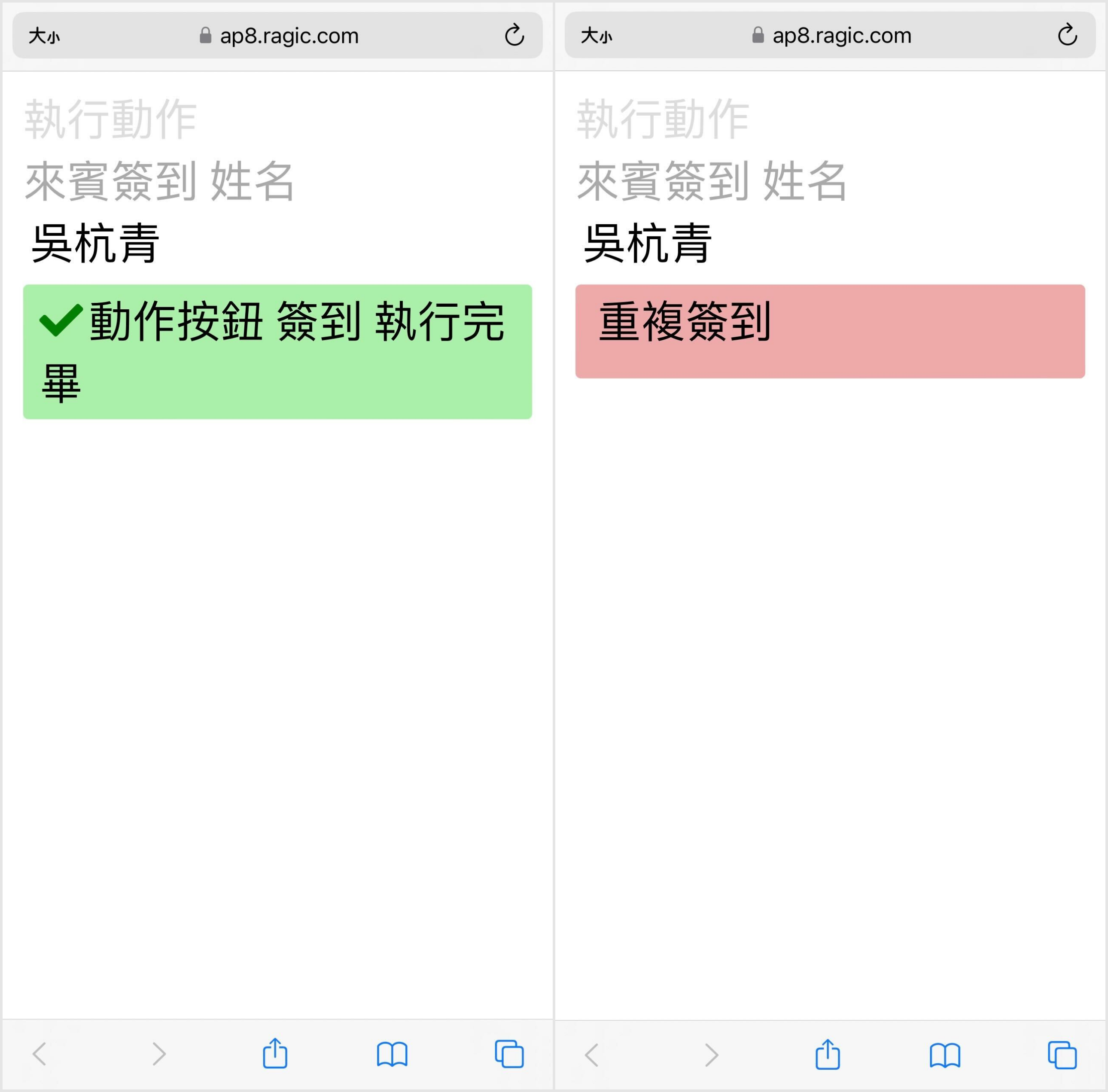

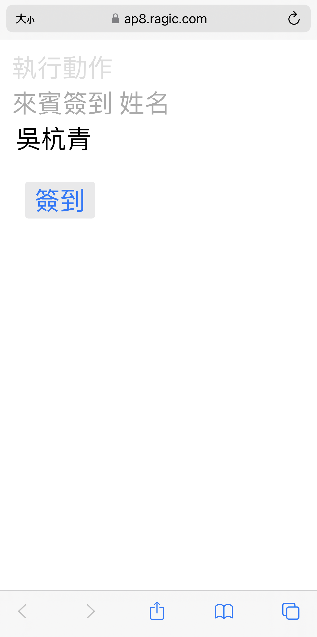

工作人員記得在瀏覽器或 Ragic app 上預先登入,這樣只要打開手機鏡頭或 使用 Ragic app 即可進行掃描,掃描後會出現以下畫面,按下「簽到」即可進行簽到。
簽到成功會顯示下圖左側動作按鈕執行完成的畫面。若是重複簽到則會顯示右側的警示畫面,而且簽到時間不會被記錄。
12. 回到來賓表單上,即可看到來賓的簽到紀錄。
