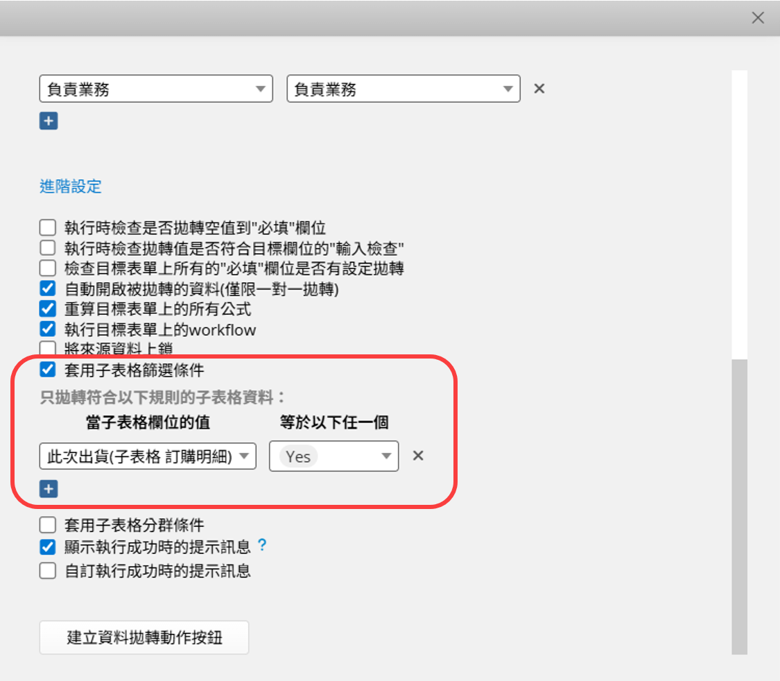

    多品項分批出貨就是「訂購項目有紙膠帶、星空色墨水、紅葉色墨水,先出紙膠帶之後再出星空色墨水、紅葉色墨水」,不同品項分批次出貨,但同一品項所有貨量都在同一批出的情況。如果只會以這種方式分批出貨的話,只要在訂單的「訂購項目」子表格中新增名為「此次出貨」的打勾選項欄位(當然也可以設定為其他你覺得更適合的欄位名稱),然後修改「轉出貨單」這個拋轉動作按鈕,勾選「進階設定的套用子表格篩選條件」,篩選條件設為『只拋轉「此次出貨」欄位有打勾的資料』之後儲存修改即可。
    修改完此設定,以後要拋轉「出貨單」時,需要先在訂購項目中,針對要出貨的項目在「此次出貨」欄位上打勾,再執行「拋轉出貨單」按鈕。(第二次之後執行時記得先把原本的打勾取消後重新勾選)
    第一次出貨時執行按鈕的狀況會像這樣:
