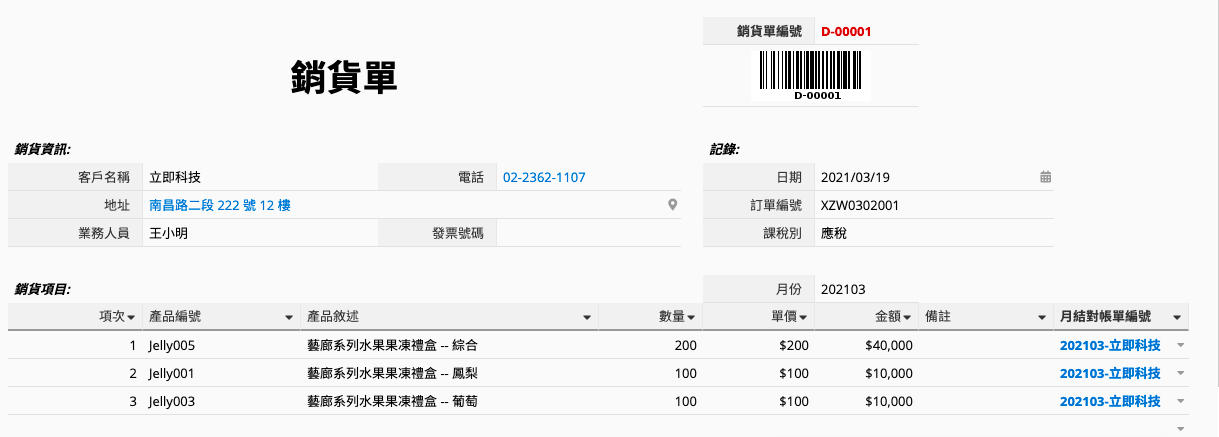

假設你的銷貨單格式是這樣的:
基本的出貨/銷貨資訊放在 Ragic 一般欄位的位置,銷貨項目因為通常有多筆,會放在子表格的位置。

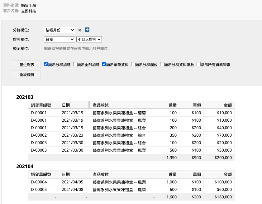

第一種方法是,你可以利用 Ragic 分群報表的功能,將銷售細項依照「每個客戶每個月為一組資料」的邏輯來分群顯示。由於分群報表可以自動加總每個分群資料的數值,你就可以把這個產生出來的報表存成「對帳單」來用,每次查看對帳單報表即可。
運用此方法,實際操作步驟為:
(一)在銷貨單表單上,新建立一個「結帳月份」欄位,以「202103」這種「年+月」的格式來紀錄這筆銷貨資料所屬的結帳月份。(也可以是「2021 年 3 月」這樣的國字組合,只是就是需要加上「年」,這樣才可以區分 2020 年 3 月,與 2021 年 3 月之間的差別)
你可以在建立銷貨單資料時,手動填寫結帳月份,有需要的話也可以把該欄位建立成選項欄位(並定期預先建立對應的選項)。
如果公司的結帳月份跟實際月份完全一樣,例如 3/1 - 3/31 的結帳月份就是 3 月的話,可以在結帳月份欄位套用有擷取字串、字串相加功能的公式來自動化填入結帳月。舉例來說,如果「結帳日」欄位座標是 E1,結帳月份欄位可套公式為 LEFT(E1,3)+MID(E1,5,2)
不過如果公司的結帳日是 25 日,2/26 - 3/25 結帳月屬於 3 月,3/26 - 4/25 結帳月屬於 4 月的話,寫公式可能就比較複雜一些,可考慮手動填寫即可。
(二)對帳單上要列出的是銷貨細項,也就是銷貨單的子表格資料。由於 Ragic 目前不支援直接根據子表格資料產生報表,我們必須先將銷貨單的銷貨項目子表格以子表格產生新表單的方式,變成一張獨立的表單 - 銷貨明細,例如下圖這樣:
這邊要注意的是,有些銷貨單上非子表格的欄位,例如「客戶」、「結帳月份」等,也會需要出現在新的獨立表單「銷貨明細」上,此時利用新增原始表單欄位把它們拉進來即可。
(三)接著利用產生報表的功能,將「銷貨明細」產生成分群報表,「分群欄位」選擇「結帳月份」欄位並儲存、命名為對帳單就可以了。儲存報表時,要設定篩選的欄位為「客戶」,這樣看到的才會是特定客戶特定結帳月份的資訊。
你也可以反過來以「結帳月份」為篩選欄位、「客戶」為分群欄位。你也可以選擇以特定欄位來排序(例如日期)、記得勾選「顯示分群加總」讓系統顯示每個區塊的對帳總金額。
如果你在選擇分群欄位的選單上找不到你要設定的欄位,可以先點一下「點選這裡選擇要在報表中顯示哪些欄位」,把欄位選到「已選擇欄位」區塊即可。

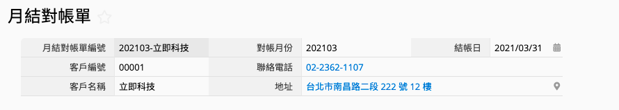

如果你希望對帳單裡自動加總的欄位值(例如當月對帳金額、當月應收帳款)不只是可以在報表上顯示出來,也要可以進一步運用(例如作為公式的參照依據,計算已付未付款項),那你會需要將對帳單建立成一張 Ragic 的表單(而不只報表)。
一樣以上面的銷貨單格式為例,步驟如下:
(一)建立一張對帳單表單,以一個客戶的一個月份為一筆資料,要有一個「月結對帳單編號」的獨特值欄位。為了後續的方便,很建議直接以「月份 - 客戶名稱或編號」的字串組合來當編號獨特值。例如:202103 立即科技、202104 立即科技、202105 立即科技、202103 馬路科技、202104 馬路科技、202105 馬路科技...
(二)在原本的銷貨單子表格上建立對應的「月結對帳單編號」欄位,並設定該欄位要連結自月結對帳單的同名欄位。
這樣之後填寫銷貨單時,除了填寫銷貨資料,也要選取它應該是屬於哪個「月結對帳單編號」。如果此時已經建立了該結帳月份的月結對帳單資料,且規則是「月份 - 客戶名稱或編號」的字串組合的話,可以直接在此欄位套字串公式,這樣只要填寫了客戶名稱、月份,就可以自動填入(=選取)對應的編號:
註:如果你不希望用「月份 - 客戶名稱或編號」的字串組合邏輯來組成「月結對帳單編號」,也是可以的,只是就是要在月結對帳單建立、生成月結對帳單編號後,到銷貨單中手動填入這些編號。如果需要一次在多個子表格欄位中填入同一個月結對帳單編號的話,可以到下一個步驟「子表格產生新表單」產生的「銷貨明細」獨立表單中,利用篩選與大量修改的功能快速填入欄位值。
(三)子表格產生新表單,將銷貨單的銷貨項目子表格變成新的獨立表單「銷貨明細」,銷貨明細表單上也要有「月結對帳單編號」欄位。
(四)回到月結對帳單這張表單。由於銷貨明細這張表單上已經有一個「月結對帳單編號」欄位設定連結自「月結對帳單」,此時可以利用「顯示從其他表單的連結」功能,把相關的銷貨明細資料拉進來,就會變成下圖看到的「當月銷貨明細」了(新增一個「應收帳款」欄位套公式加總所有「金額」,就能算出當月應收帳款總額)
