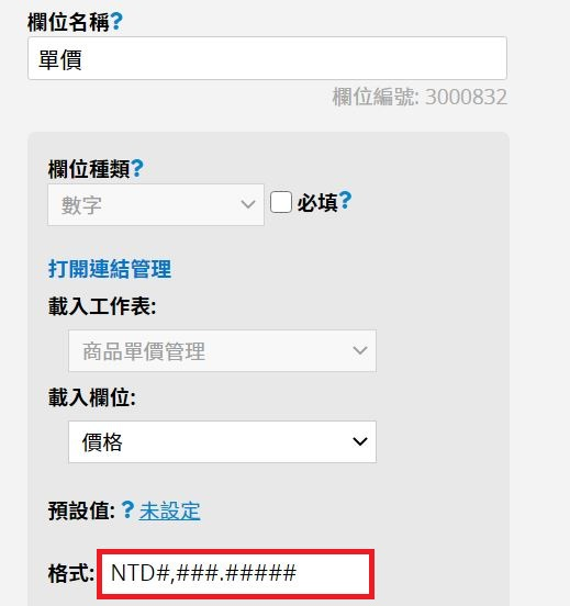

金額欄位只是用於儲存一組數值,並且預設在數值旁有一個 $ 符號,它不一定代表任何一種幣值,幣值的符號可以自行從欄位格式中調整,例如:將 $ 改成 NTD 其他幣別的符號。

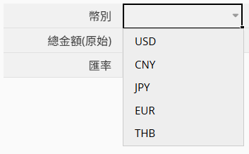

以將五種幣別換算成台幣為例,首先建立一個「幣別」欄位並設定為從選單選擇欄位,輸入需要轉換的幣別。
注意:幣別欄位只能參照自由輸入或是從選單選擇的欄位種類,並且幣別的欄位值必須為三個大寫字母組成的縮寫,例如:USD、TWD、EUR 等。
接著將匯率欄位勾選指定從幣別參照欄位,並選擇「幣別」欄位,「目標幣別」則是設定為台幣。
就可以選擇不同幣別,自動產生對應的匯率來換算成台幣了。
