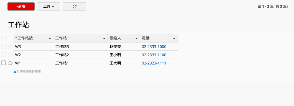

製程碼及工作站
在這兩張表單建立製程與工作站的資訊,以利建立物料生產流程時,可以選擇每一流程中相關的製程碼及工作站。

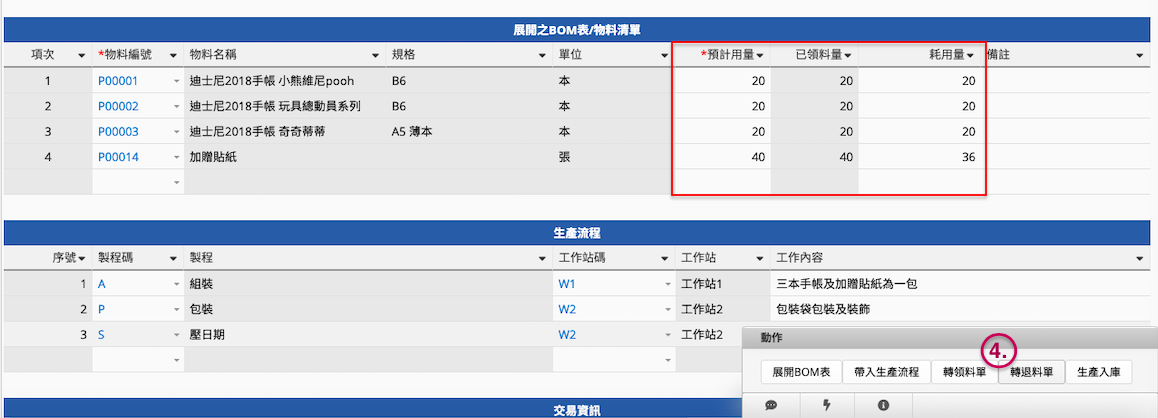

三、轉領料、退料單
確認帶入的物料及生產流程無誤後,就可以執行第三個動作按鈕"轉領料單",此動作按鈕是一個資料拋轉的動作按鈕,會將工單上需要用到的物料及數量資訊拋到領料單上來進行領料的動作。
如果最後你的已領料量大於耗用量(代表還會有剩餘的料),需要將多餘的料退回倉庫的話,那你可以執行第四個動作按鈕"轉退料單",此動作按鈕也是一個資料拋轉的動作按鈕,會將工單上所需要用到的物料及其剩餘數量(隱藏欄位,套用公式計算"已領料量-耗用量")資訊拋到退料單上來進行退料的動作。
領料及退料的詳細說明,請參考這一章節
