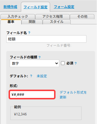

    金額フィールドは、基本的には 数値フィールドの数値の前に、初期設定で ドル記号($) が付いているだけのものです。
    この記号は特定の通貨を表すものではありません。
    フィールド形式の設定で通貨記号をカスタマイズでき、たとえば $ を ¥、£、€、その他の通貨記号に変更できます。
    金額フィールドは数値フィールドと同じように動作するため、数値フィールドを使い、フィールドヘッダーに通貨を明記することもできます。
    金額フィールドの通貨記号も、数値フィールドのフィールド名も、表示されている値の通貨をユーザーが識別しやすくするためのものにすぎません。
    記号やフィールド名以外の点では、このフィールドには単なる数値が保存されます。

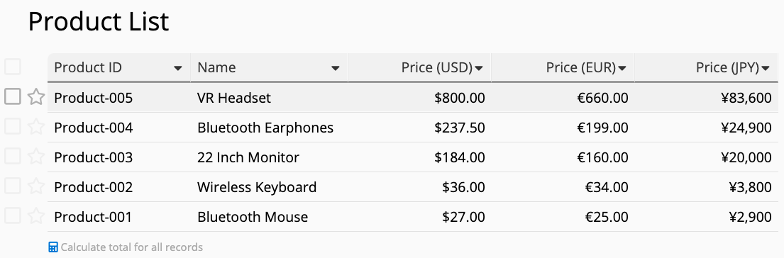

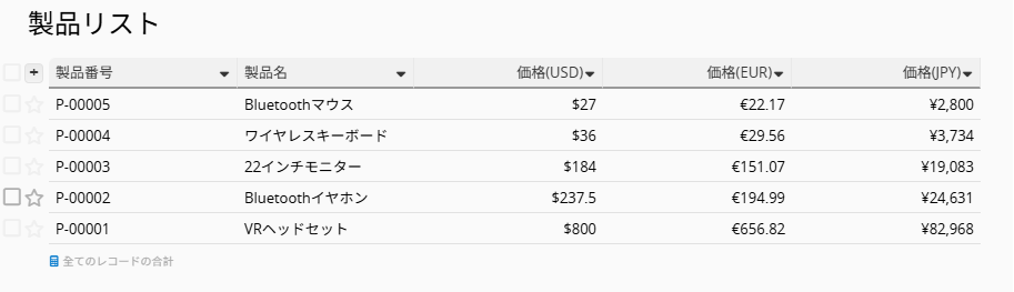

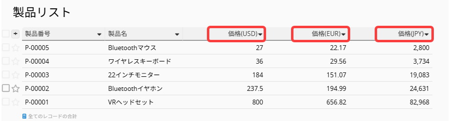

    複数通貨を管理する場合は、異なる通貨の値を保存するためのフィールドを作成できます。 たとえば、商品の価格として JPY、USD、EUR の値をそれぞれ持たせることができます。
    複数通貨を扱う必要がある場面はさまざまです。以下のケースを参考にして、用途に最も適した方法を選んでください。
    金額フィールドと数値フィールドを直接使用
    商品やサービスの価格が地域によって固定されており、短期的に為替レートの変動がない場合は、フィールドを追加して対応する値を入力するだけです。例えば、3つの通貨価格がある場合、3つの別々の金額または数値フィールドが必要になります。

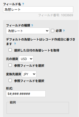

    為替レートフィールド公開為替レート(Open Exchange Rates)からリアルタイムの為替レートを取得できます。数式と組み合わせることで、異なる通貨での金額を計算することができます。以下はシナリオの例です:
    1. 現時点の為替レートで通貨を変換する
    為替レートフィールドを作成し、元の通貨と変換先の通貨で設定します。新しいレコードを作成すると、このフィールドにその時点の為替レートが自動的に入力されます。
    次に、元の通貨フィールドに為替レートフィールドを掛け合わせる数式を適用して、目標通貨での金額を計算することができます。

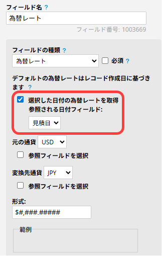

    2. 現時点の為替レートを使わずに通貨を換算する
    時には、使用する為替レートが現在のレートに基づいていない場合があります。例えば、過去の取引を記録する場合、サプライヤーの見積もり(レートを使用)を受け取る場合、特定の銀行の為替レートを参照する場合などです。このような場合は、為替レート・フィールドで選択した日付の為替レートを取得するオプションを有効にしてください。
    例えば、選択した日付として「見積日」を指定することができます。これにより、その特定の時刻のレートを使用して、見積日に基づいて異なる為替レートを適用することができます。
    その後、同じように数式を適用して、元の通貨フィールドに為替レートフィールドを掛け合わせ、対象通貨の金額を求めることができます。

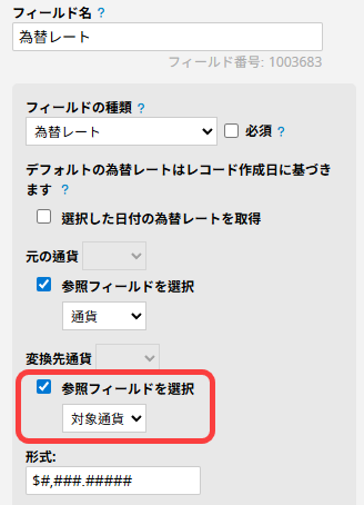

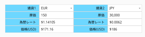

    3. 複数通貨の変換

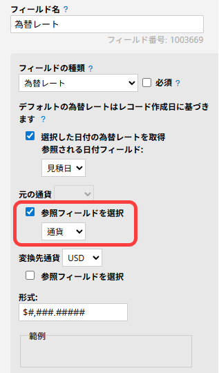

    異なる顧客が使用する通貨をEURまたはUSDに変換するなど、複数の通貨を変換する必要がある場合は、為替レートフィールドの参照フィールドを選択機能を使用できます。
    例えば、5つの通貨をUSDに変換するには、まず「通貨」フィールドを作成し、変換する通貨を選択する選択フィールドとして設定します。
    注意:参照フィールドは、自由入力か選択肢フィールドのどちらかのみである。フィールドの値は、USD、JPY、EURなどの大文字3文字でなければなりません。
    次に、為替レート・フィールドの参照フィールドを選択オプションをチェックして、参照フィールドを「通貨」フィールドに指定する。次に、ターゲット通貨をUSDに設定する。
    異なる通貨を選択すると、対応する為替レートが自動的に適用され、米ドルに変換されます。
    変換対象の通貨に複数のオプションが含まれている場合は、別の「対象通貨」フィールドを追加し、それを選択フィールドとして設定してから、変換用の参照フィールドを選択するように設定できます。
    その後、必要に応じて異なる通貨を選択すると、対応する為替レートが自動的に適用され、それに応じて金額が換算されます!

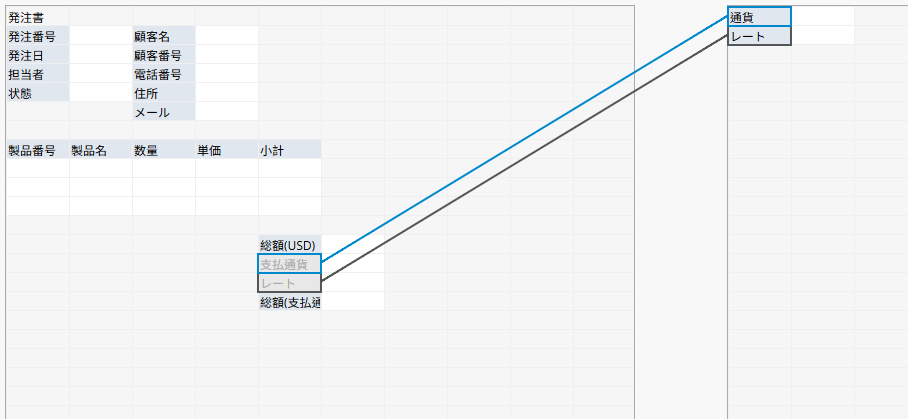

    リンクと読み込みを使用してカスタム為替レートを適用

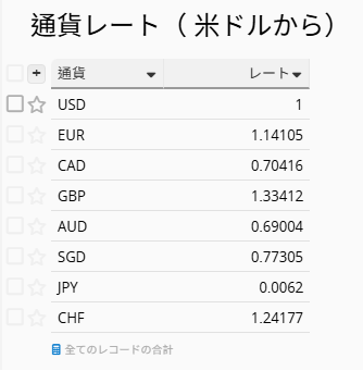

    複数の通貨をカスタム為替レートで管理したい場合は、通貨とレート用に別のシートを作成し、関連するシートに リンク&読み込みの関係を設定します。
    まず、必要なすべての通貨とそれぞれの為替レートを記録するシートを作成します。
    次に、「通貨」シートをリンク・ソースとして、通貨変換が必要なシートにリンクと読み込みの関係を設定します。
    通貨を選択すると、その為替レートが読み込まれ、必要に応じて読み込まれた為替レートを参照する数式を適用することができます。

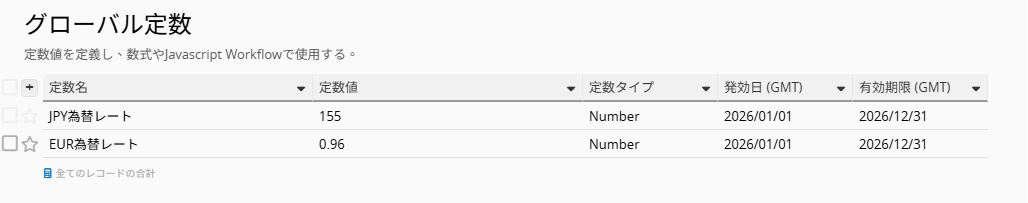

    為替レートを定義するためにグローバル定数を使用

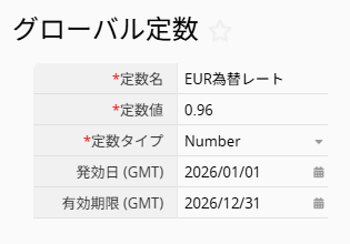

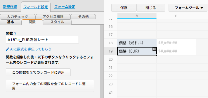

    年や四半期などの特定の期間の固定為替レートが必要な場合、 グローバル定数を設定します。
    例えば、2025年の統一EURレートを適用するには、「EUR為替レート」定数とその時間範囲を定義します。
    次に、計算式の定数「EUR為替レート」を適用して金額を算出します。
    複数の通貨がある場合は、通貨ごとに異なる定数を追加するだけです。
