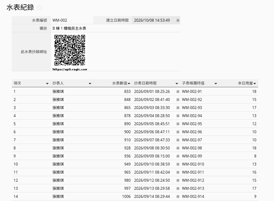

    1. 建立「水表紀錄」與抄表子表格
    在「水表紀錄」(每一支水表一筆資料)建立一個獨特值欄位作為「水表編號」,並新增一個子表格,用來逐日紀錄水表讀數。

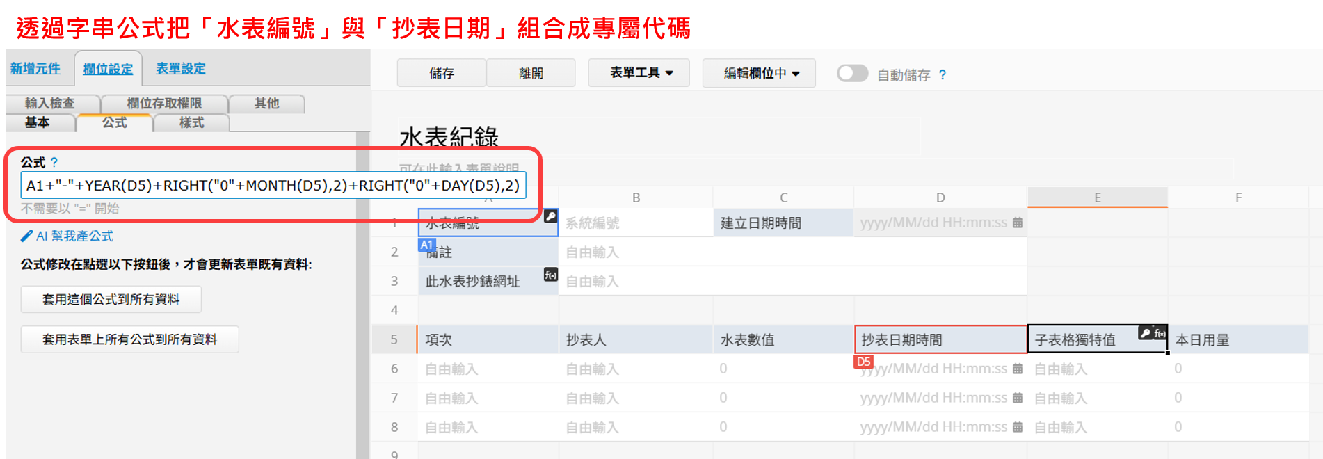

    在子表格中建立一個「子表格獨特值」欄位,使用字串公式把「水表編號」與「抄表日期」組合成專屬識別碼,例如 WM-001-20260720,代表 WM-001 這支水表在 2026/07/20 的紀錄。公式範例如下(A1 為「水表編號」、D5 為「抄表日期」,請依實際的欄位調整):
    A1+"-"+YEAR(D5)+RIGHT("0"+MONTH(D5),2)+RIGHT("0"+DAY(D5),2)
    之後要找「前一天的資料」,就是靠比對這個「子表格獨特值」。
    2. 用子表格產生新表單
    在設計模式的表單工具中,使用用子表格產生新表單,把抄表子表格轉成一張獨立的「水表抄表紀錄」。這樣每天的紀錄都會是各自獨立的一筆資料,系統才能互相比對。
    「水表抄表紀錄」與「水表紀錄」中的抄表子表格是同一份資料,在「水表抄表紀錄」新增的資料,也會出現在對應水表的子表格中。日常輸入建議以第二部分掃碼開啟的「水表抄表紀錄」為主,子表格則適合用來檢視單一水表的歷史讀數。

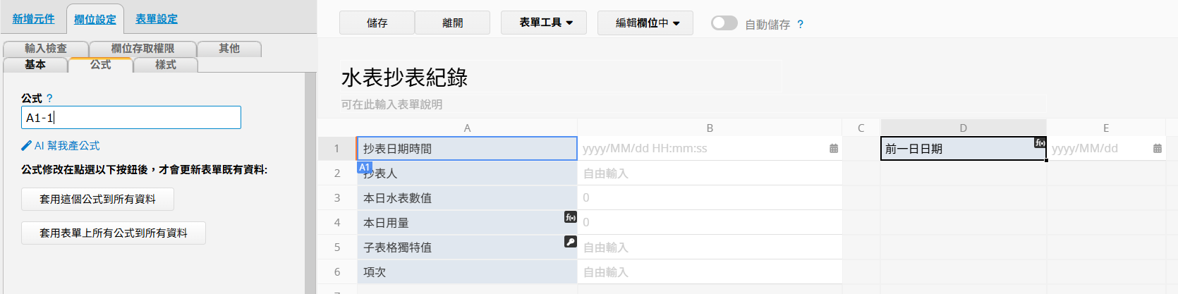

    再建立一個公式欄位「前一日日期」,公式為該筆資料的「抄表日期」減 1 天。

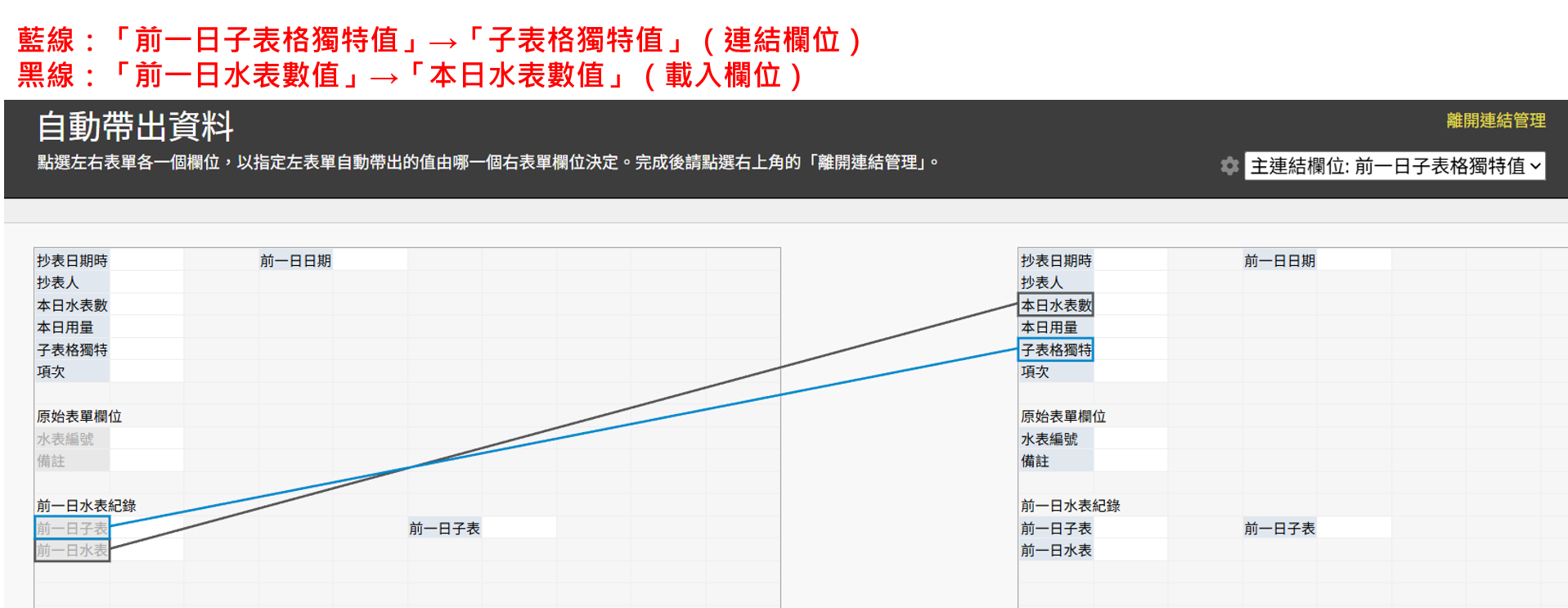

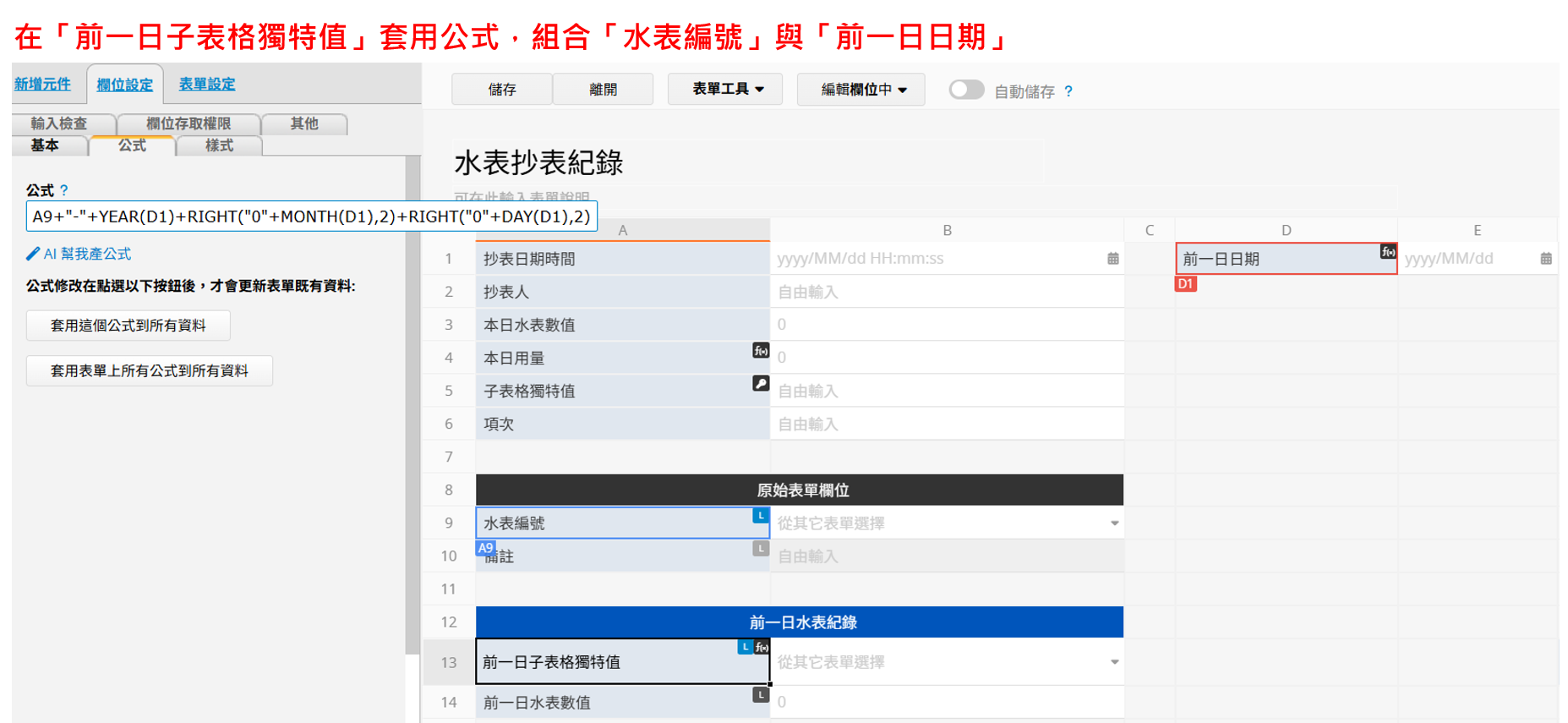

    先建立一個連結欄位,設定連結與載入連到「水表抄表紀錄」自己。將左側的「前一日子表格獨特值」設為連結欄位,對應右側的「子表格獨特值」(藍色線);再將左側的「前一日水表數值」設為載入欄位,對應右側的「本日水表數值」(黑色線)。
    接著在這個連結欄位(「前一日子表格獨特值」)套用公式,用「水表編號」與「前一日日期」組合出「前一天那筆資料的子表格獨特值」。組合時請使用 YEAR()、MONTH()、DAY() 等日期公式搭配字串公式,並確保格式與步驟 1 的「子表格獨特值」完全一致(包括月、日是否補零),才能比對到正確的資料。公式範例如下(A9 為「水表編號」、D1 為「前一日日期」,請依實際的欄位調整):
    A9+"-"+YEAR(D1)+RIGHT("0"+MONTH(D1),2)+RIGHT("0"+DAY(D1),2)

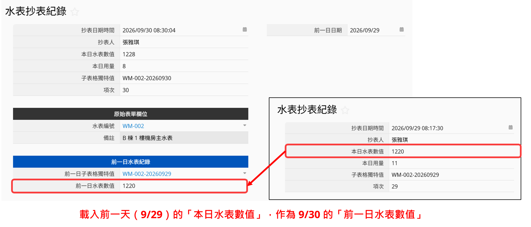

    如此一來,輸入「抄表日期」後,系統就會自動算出「前一日日期」,並連結到前一天的那一筆資料,再把該筆資料的「本日水表數值」帶進來,作為「前一日水表數值」。

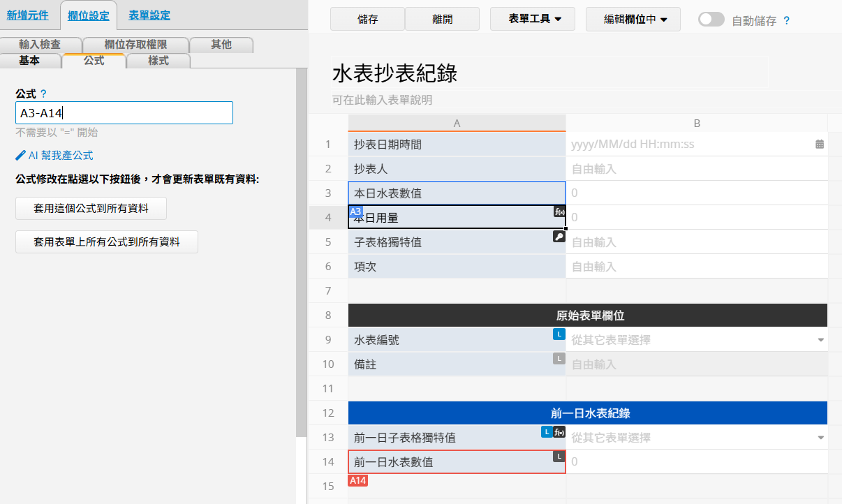

    4. 計算本日用量
    最後建立一個公式欄位「本日用量」,公式為「本日水表數值」減去「前一日水表數值」。公式範例如下(A3 為「本日水表數值」、A14 為「前一日水表數值」,請依實際的欄位調整):A3-A14

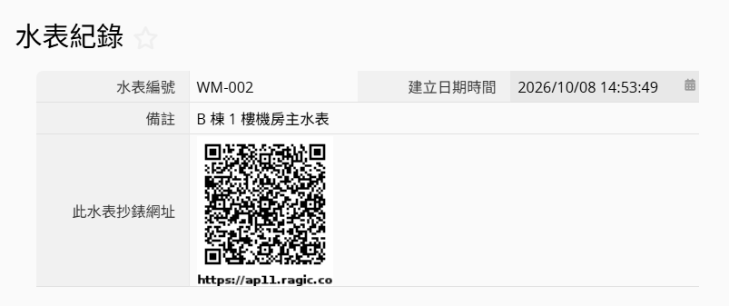

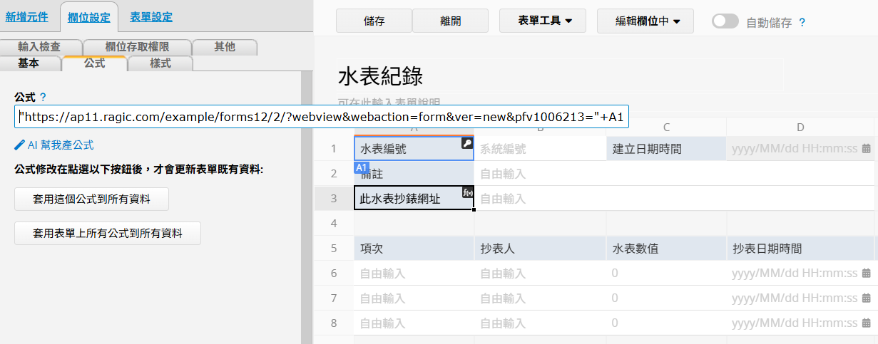

    在「水表紀錄」上建立一個自由輸入欄位,用字串公式組合出「水表抄表紀錄」新增資料的網址,並在網址後面帶上這支水表的編號,網址寫法請參考這篇文件。公式範例如下(A1 為「水表編號」):
    "https://ap11.ragic.com/example/forms12/2/?webview&webaction=form&ver=new&pfv1006213="+A1
    設計概念是:網址前半段指定要開啟「水表抄表紀錄」的新增畫面,最後的 pfv 參數則預先填入「水表編號」欄位(欄位 ID:1006213),其值為這支水表自己的編號。這樣每支水表的 QR Code 網址都不一樣,掃描後打開的畫面就會自動帶入對應的水表。
    組好網址後,把這個欄位設定為以條碼顯示,就會自動變成 QR Code。

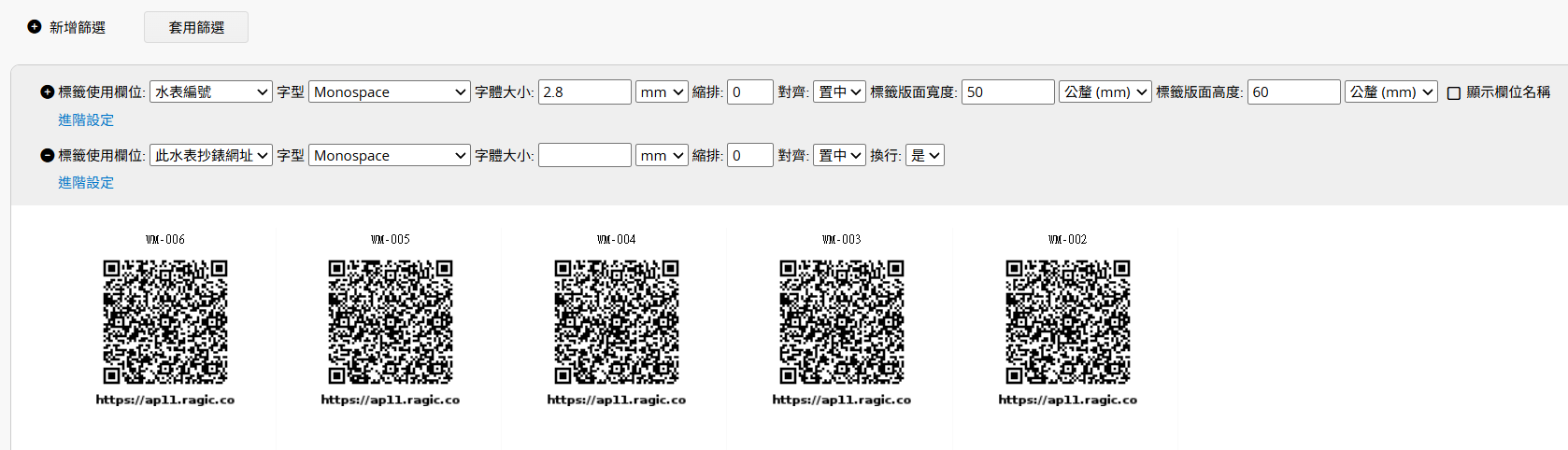

    2. 印製標籤並貼在水表上
    使用標籤產生器,把 QR Code 欄位排版成標籤樣式印出,貼在對應的水表設備上。現場人員之後只要用手機相機或 Ragic App 掃描,就會直接開啟「水表抄表紀錄」的新增畫面,水表編號也會自動帶入。

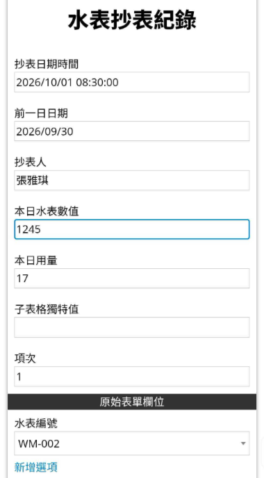

    現場人員只要用手機相機或 Ragic App 掃描水表上的 QR Code,就會開啟「水表抄表紀錄」的新增畫面。這張表單和「水表紀錄」的抄表子表格是同一份資料,儲存後也能在該水表的子表格中查看歷史讀數。
    開啟畫面後,「水表編號」與「抄表日期」(預設為當天)會自動帶入,系統也會一併帶出「前一日日期」與「前一日水表數值」。使用者只需要填寫「抄表人」與「本日水表數值」,再按儲存即可。
    如果是週一或連假後才抄表,請先將「抄表日期」改為未抄表的日期,逐日補上紀錄,「前一日水表數值」才能正確串接。未抄表日期的讀數要如何填寫(例如沿用前一筆已知讀數,讓用量集中反映在恢復抄表的那一天),需由管理者依實際情況決定,這和使用紙本紀錄時會遇到的狀況相同,並非系統能代為判斷的部分。
