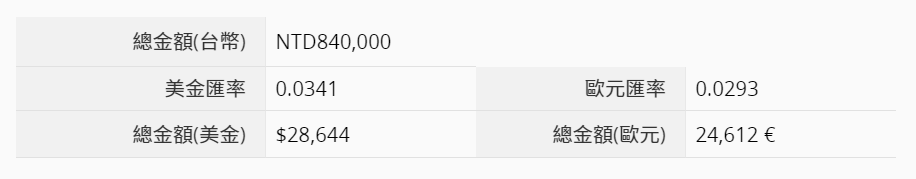

    當有多幣別的需求時,您可以新增欄位來儲存其他幣別的數值。例如:商品的價格除了有台幣售價外也有美金及歐元售價。

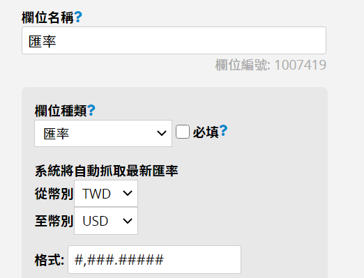

    你可以使用匯率欄位來即時從 Open Exchange Rates 抓取匯率,搭配公式就可以換算不同幣別金額,有以下幾種使用情境:
    1. 將原始幣別換算成其他幣別,且根據即期匯率
    建立匯率欄位並設定「原始幣別」及「目標幣別」,在新增資料時系統便會自動抓當下的匯率並填入該欄位。
    接著就能套用公式,將「原始幣別」欄位乘上匯率欄位來得到「目標幣別」的金額。

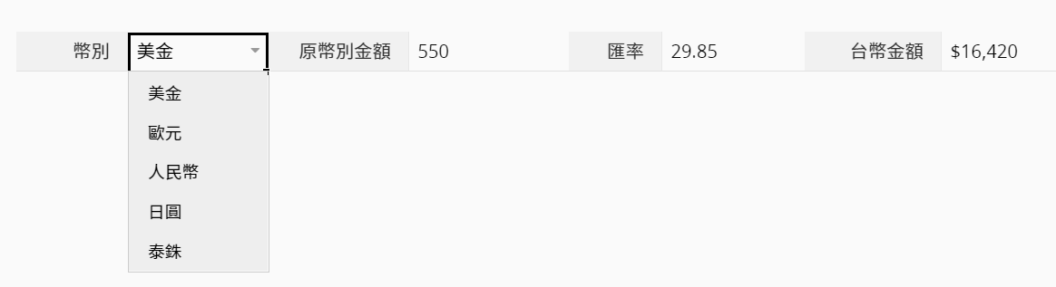

    如果要換算的幣別較多,例如因應不同國家客戶,將各個客戶使用的幣別換算成台幣或美金。這時候就可以使用匯率欄位的指定幣別參照欄位功能。
    以將五種幣別換算成台幣為例,首先建立一個「幣別」欄位並設定為從選單選擇欄位,輸入需要轉換的幣別。
    注意:幣別欄位只能參照自由輸入或是從選單選擇的欄位種類,並且幣別的欄位值必須為三個大寫字母組成的縮寫,例如:USD、TWD、EUR 等。
    接著將匯率欄位勾選指定從幣別參照欄位,並選擇「幣別」欄位,「目標幣別」則是設定為台幣。
    就可以選擇不同幣別,自動產生對應的匯率來換算成台幣了。
    如果目標換算的幣別也是多幣別,也可以再新增另外一個「目標幣別」欄位,同樣設為從選單選擇欄位,再設定指定至幣別參照欄位就可以了。
    就可以根據需求選擇不同幣別,自動產生對應的匯率並換算金額囉!
