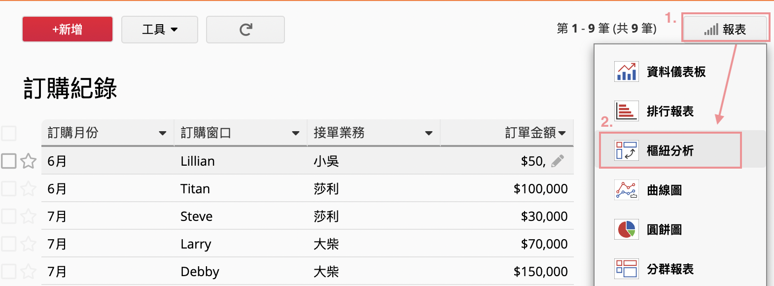

步驟2. 報表 → 樞紐分析
在要做樞紐分析的表單右上角,找到「報表」按鈕點擊後,點「樞紐分析」就可以進入設定畫面。
