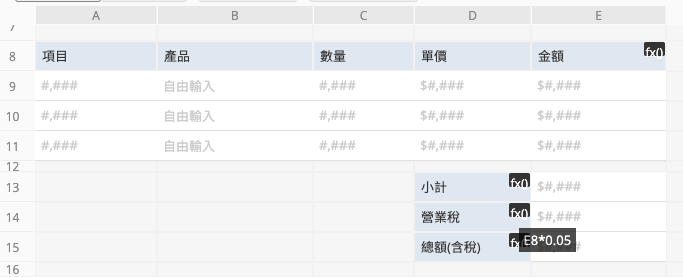

報價單快速範本為例,「營業稅」欄位套用公式為「E8*0.05」(E8 為該報價單金額的小計,以這個例子來說要寫 D13 也可以;0.05 為 5% 稅額以小數計算的結果),總額(含稅)欄位則套用公式「D13 + D14」(要寫 E8*1.05 也可以)
套用這樣的公式之後,營業稅、總額(含稅)欄位就不用手動計算、可以自行算出來了。

以上圖的Ragic 報價單欄位來說,假設我們銷售金額的總額要視為「完稅價格」來看待,總額(含稅)欄位值 = E8 的話,將上述規則改寫成 Ragic 公式,就是在 D13「小計」欄位套公式:D15/1.05
而營業稅(稅額)部分,一樣可以透過公式反推為:D15-D13

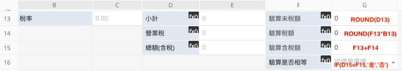

不過,由於顯示出來的數字都需要是「整數」,有時的確會遇到「 1 元落差」的問題,例如這個例子,含稅價 $25000,倒推的未稅價約是 $23809.52,系統會以此乘以稅率算出的稅額約為 $1190.48,四捨五入為 $1190 沒問題。但因為在系統上顯示為 $23810,因此有些財會單位會再以這個顯示出來的 $23810 乘以稅率 0.05 = 1190.5 四捨五入得出稅額應為 1191(多一元)、導致稅額和完稅價差一元對不上。
這邊要說明的是,很多公司並不會特別去區辨這個一元的落差,如果不會的話,那其實不用特別處理。
但如果你公司需要處理這個問題,較簡單常見的做法是在覆算一次遇到這問題時,將含税價也加一元就可以了。
有需要的話你可以在表單上另外設驗算未稅價、驗算稅額、驗算完稅價的欄位,驗算未稅價利用四捨五入公式 ROUND(value) 取得實際上四捨五入後的值,驗算稅額 = 驗算未稅價*稅率 四捨五入、驗算完稅價 = 驗算未稅價 + 驗算稅額,得出的驗算完稅價若與原本的含稅總額不同,可利用條件式格式醒目提醒自己手動修改。
