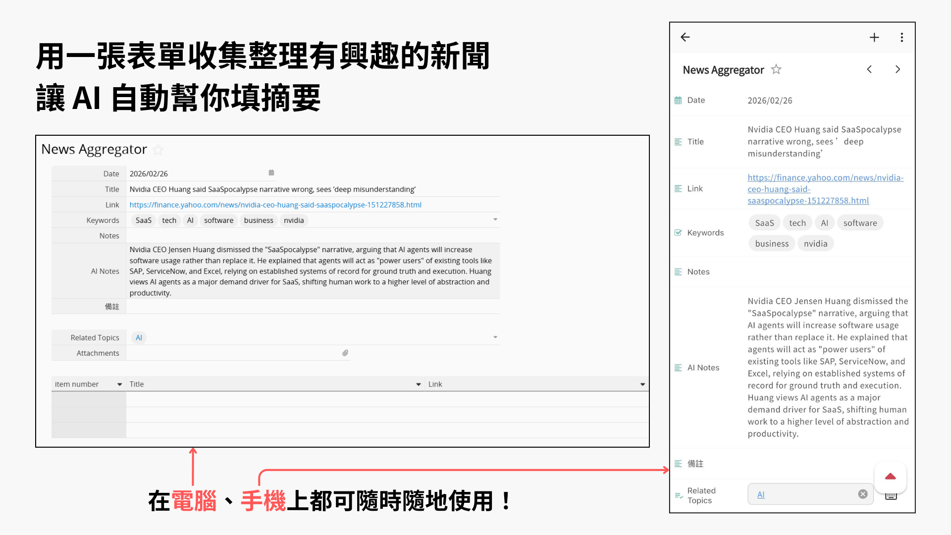

為了有系統地保存、整理自己感興趣、想持續追蹤的新聞,我用 Ragic 建了一個「News Aggregator」表單。只要看到值得記錄的新聞,就把它輸入進來,標註關鍵字,並在 Notes 欄位寫下摘要和自己的觀察重點。不過時間一久,就發現自己越來越懶惰,雖然會標記關鍵字,但摘要筆記總是想著「之後再寫」,然後就沒有然後了。
這時候,Ragic AI 就派上用場了。透過 AI Agent 功能,它可以自動把新聞內容快速整理成摘要,寫進 AI Notes 欄位,不用一筆一筆手動整理,整理的工作就像「外包」給 AI 一樣。這個流程要怎麼設定?接下來就一步步帶你看。

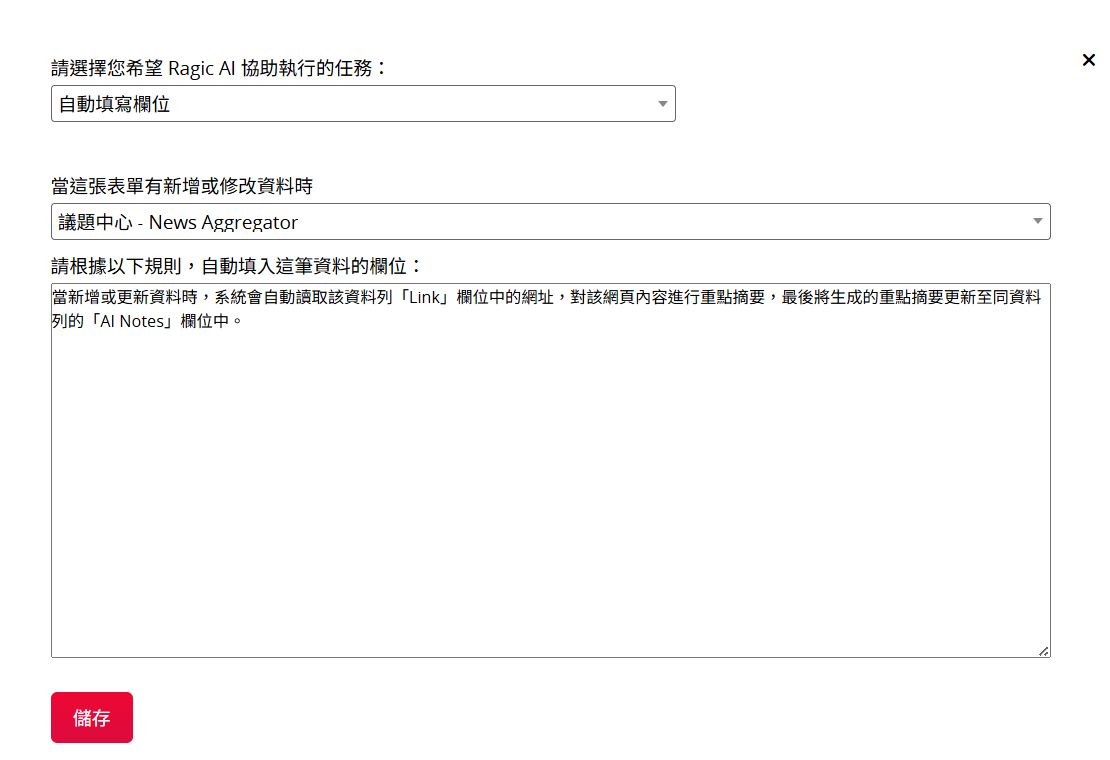

1. 在資料庫右上角點擊 Ragic AI 圖示,開啟 AI 視窗後,點選右上角的「AI Agent」,新增一個要指派 AI 做的任務。
2. 因為目的要讓 AI 自動產生新聞的 Notes,因此將 Ragic AI 協助執行的任務選擇「自動填寫欄位」,並指定套用的表單為「News Aggregator」。
接著設定觸發規則為:當新增或更新資料時,系統自動讀取該筆資料中「Link」欄位的網址,擷取網頁內容並產生重點摘要,最後將摘要寫入同一筆資料的「AI Notes」欄位。
這樣一來,只要有新聞連結,AI 就會自動將新聞摘要更新到 AI Notes 中。

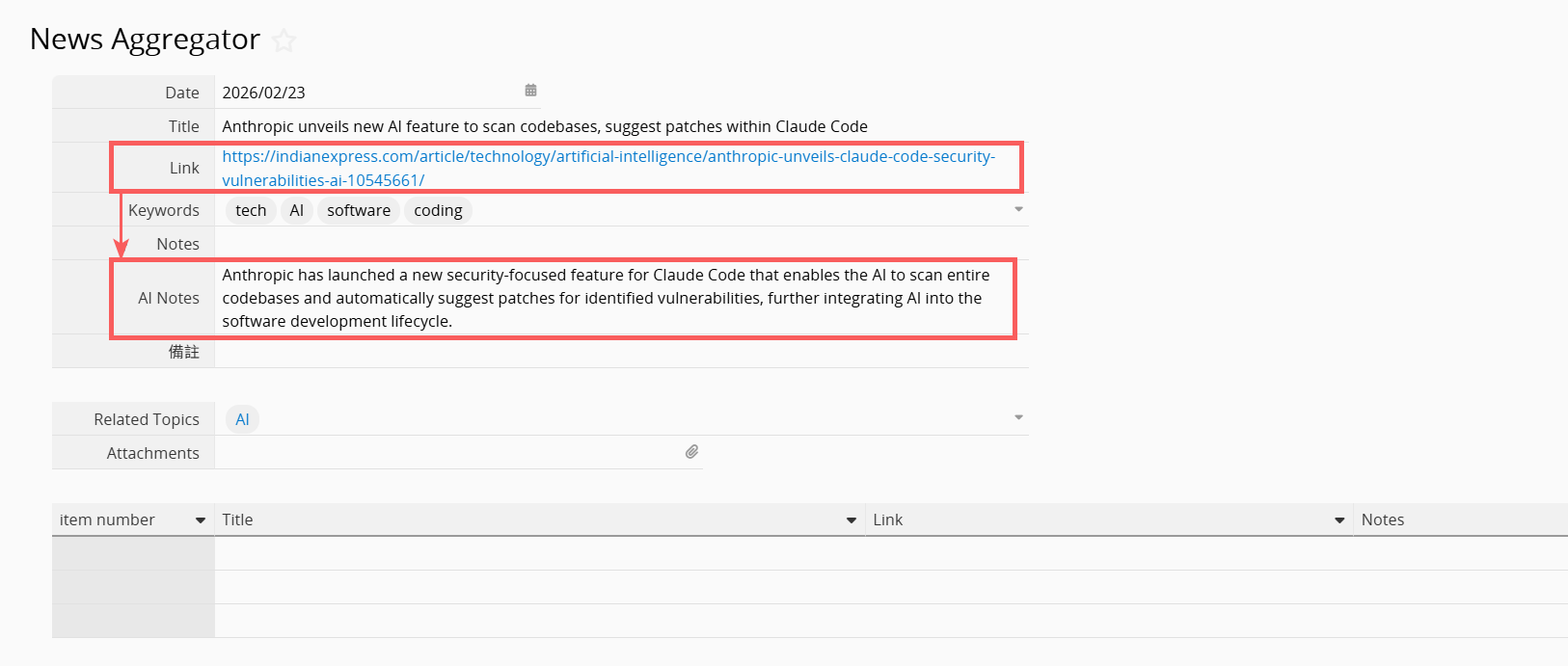

3. 設定完成後,之後只要新增一筆新聞資料,填入日期、標題與連結後,Ragic AI 會自動抓取文章內容並生成摘要。甚至有時候就算沒有手動輸入關鍵字,AI 也能根據內容自動判斷重點並補上適合的標籤,大幅減少整理時間。

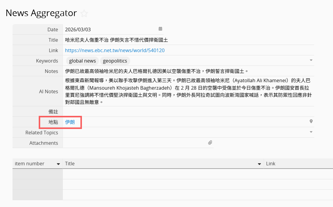

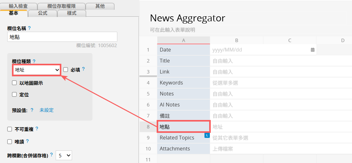

1. 先在表單中新增一個地址欄位,作為之後地圖顯示使用。

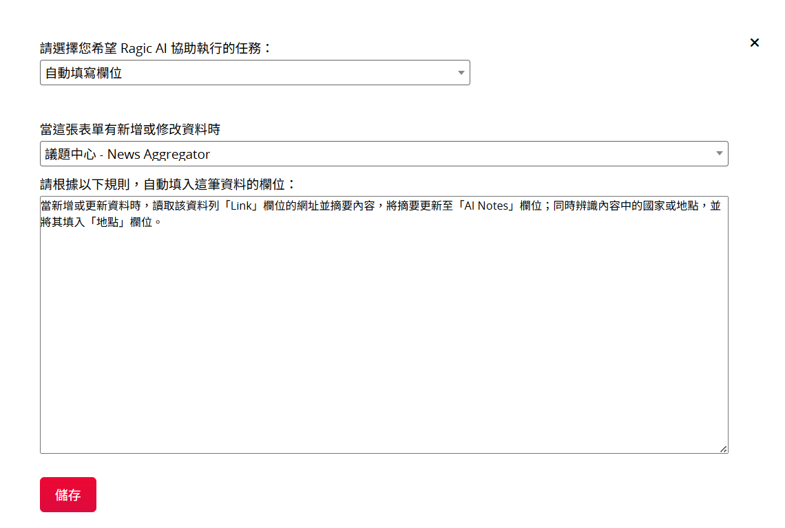

2. 在 AI Agent 中,在原本的摘要指令基礎上,再新增一行規則,例如:同時辨識內容中的國家或地點,並將其填入「地點」欄位。
3. 設定完成後,只要新增一筆新聞資料,AI 就會自動摘要新聞內容,並新增新聞發生的地點。

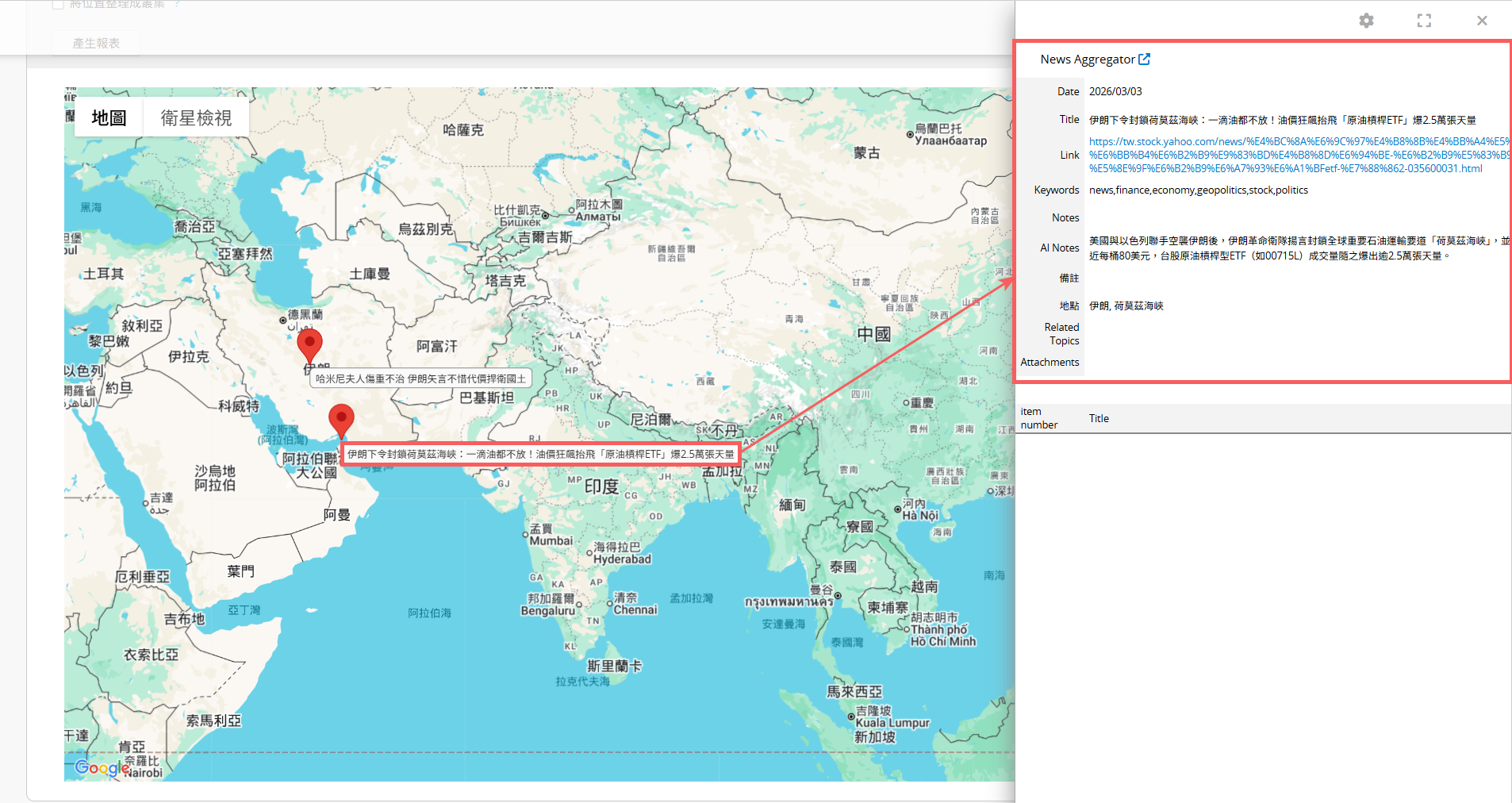

4. 接著用顯示地圖功能來建立一個「地圖」報表,「地圖顯示地址」選擇「地點」,「標籤使用欄位」選擇「Title」,產生報表後,每則新聞就會顯示在對應的地圖位置上。
點擊新聞標題,飛入視窗中還能看到更完整的內容。
5. 如果希望地圖只顯示「今天的新聞」,可以在報表中新增篩選條件,將 Date 篩選為今天後,重新產生並儲存報表後,之後只要打開這個報表,就能快速查看當天新聞的全球分布。
