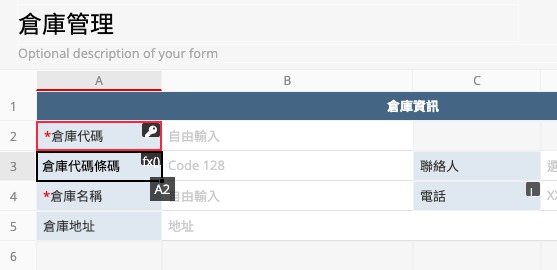

    一、產生條碼
    在「倉庫管理」表單新增一個欄位命名為「倉庫代碼條碼」,欄位種類設為「條碼」欄位,並在該欄位套公式令其 = 「倉庫代碼」欄位值:
    儲存設計並執行一次公式重算後就會看到代表「倉庫代碼」的條碼:
