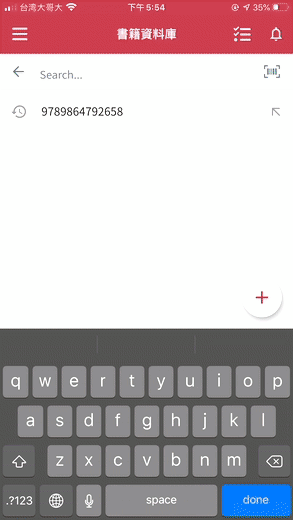

    雖然 Ragic 的手機也可以利用外接條碼槍(包括藍芽條碼機)的方式讀取條碼資訊,不過為了讓大家使用起來更方便,有特別針對手機 App 開發了讀取條碼的介面,讓你在 App 「輸入欄位值的輸入框」、「全文檢索搜尋框」點擊條碼圖示時,系統就會打開你的手機相機鏡頭幫你掃條碼讀資訊,並將資訊輸入。
    只要是支援掃條碼輸入資料的地方,點擊時都會出現條碼圖示,輕觸條碼圖示就會打開裝置相機啟動掃條碼機制,將條碼代表的值掃進對應的位置代替手動輸入資料。

    「掃條碼輸入要搜尋的資訊」,例如在 App 列表頁的全文檢索搜尋框掃條碼後點按查詢:
