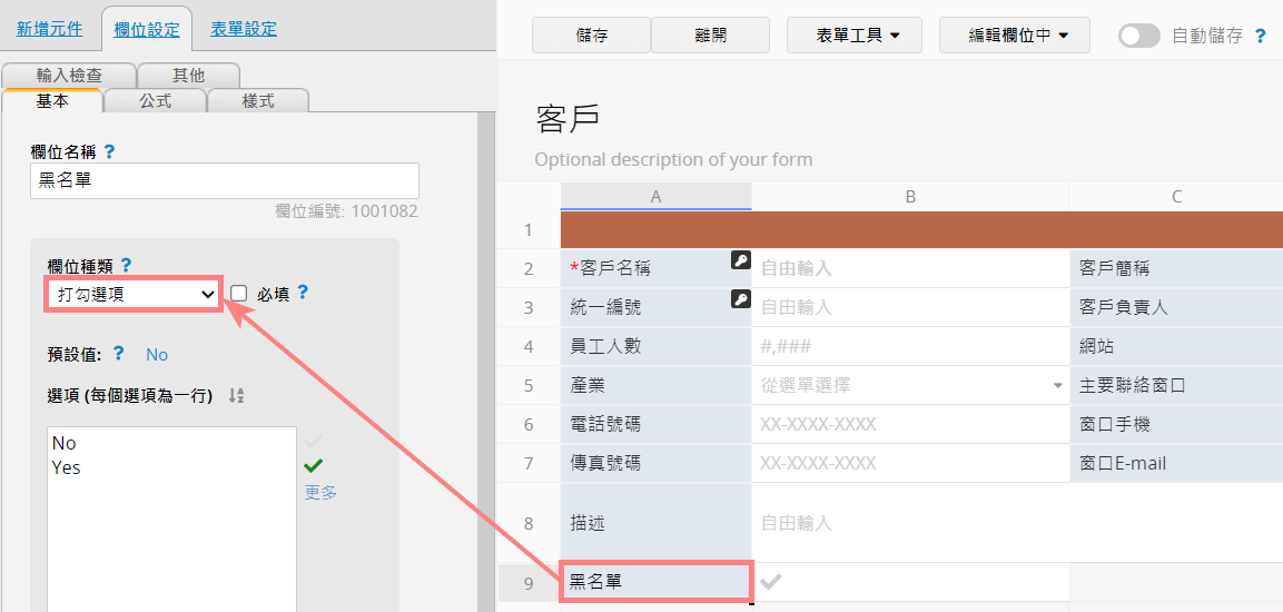

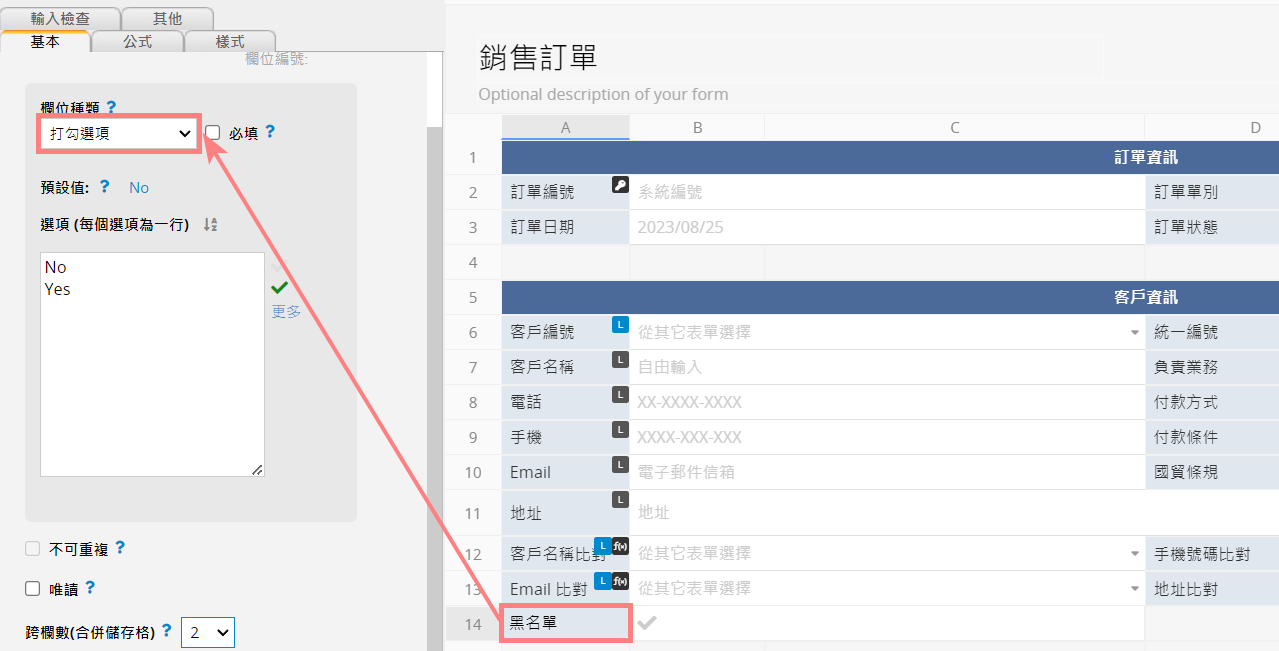

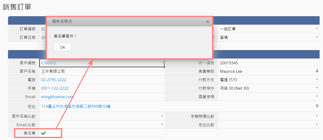

    1. 在「客戶名單」中,新增一個「黑名單」欄位,並設定欄位種類為打勾選項。
    2. 在「銷售訂單」上也建立一個相同的「黑名單」欄位。

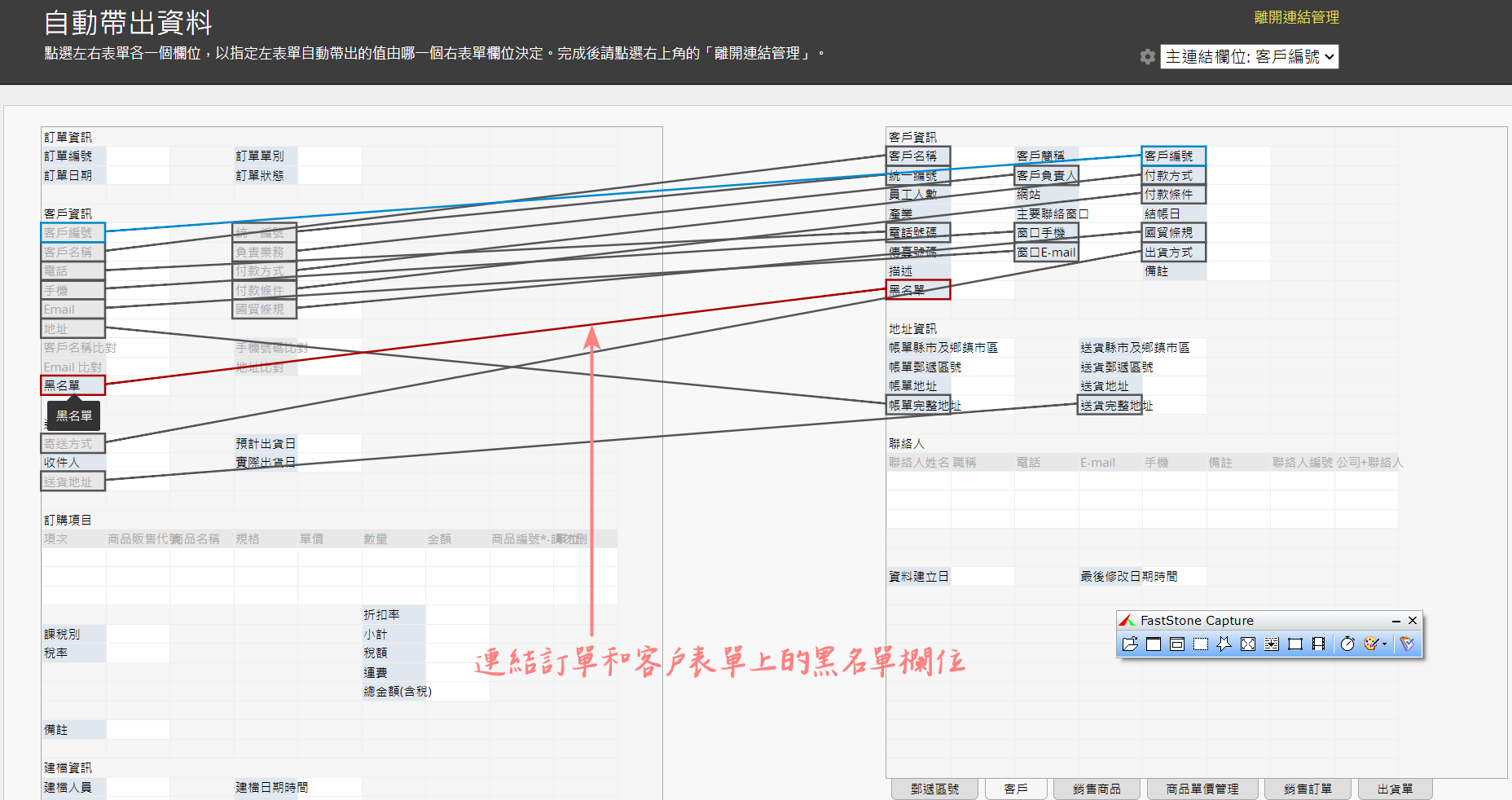

    3. 在「銷售訂單」上點選表單工具>連結與載入,連結「銷售訂單」與「客戶名單」上的「黑名單」欄位。

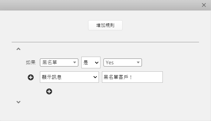

    4. 在表單工具>條件式格式中,點擊增加規則,將規則設定為「黑名單」欄位是 「Yes」 的話,則顯示設定好的警示訊息。
    5. 設定完成之後,往後只要在訂單上選擇有黑名單註記的客戶,系統就會顯示警示訊息提醒你。

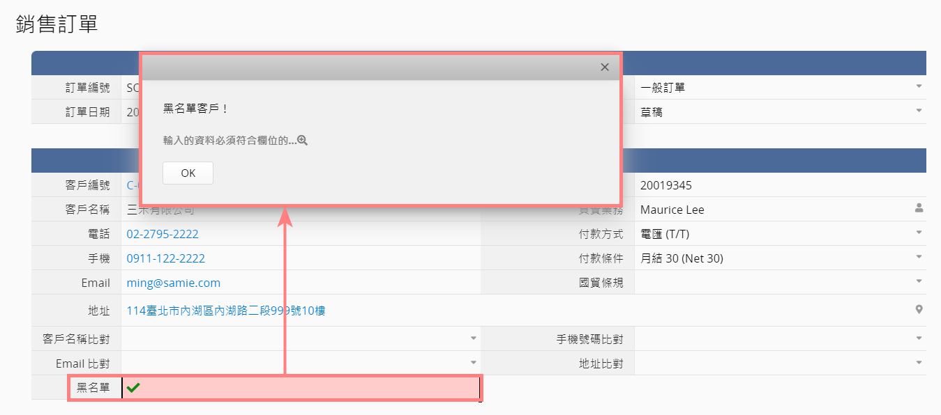

    ② 有黑名單註記時禁止存檔

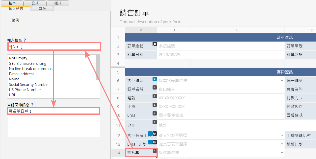

    如果你希望登打訂單出現黑名單客戶時,系統不僅要「提醒」你,還要直接阻擋儲存,你可以修改上方的步驟 4、5,以輸入檢查的功能來設計:
    1. 在「銷售訂單」的設計模式中,點選黑名單欄位,並在左側欄位設定>輸入檢查中,在輸入檢查欄位以正規表示法輸入 「^[No| ]」,並在下方自訂回傳欄位填入警示訊息內容。這樣設定的意義代表,如果黑名單欄位不為 No 或空白的情況下(也就是為「Yes」的時候),系統會顯示警示訊息。
    2. 在這樣的設定下,如果選取了有黑名單註記的客戶,要儲存訂單時,系統就會自動阻擋存檔。

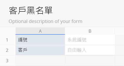

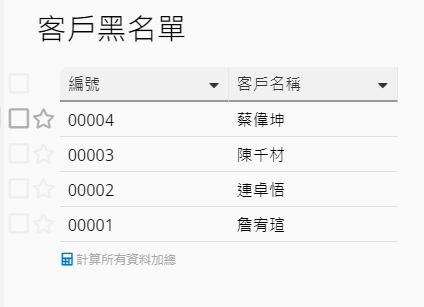

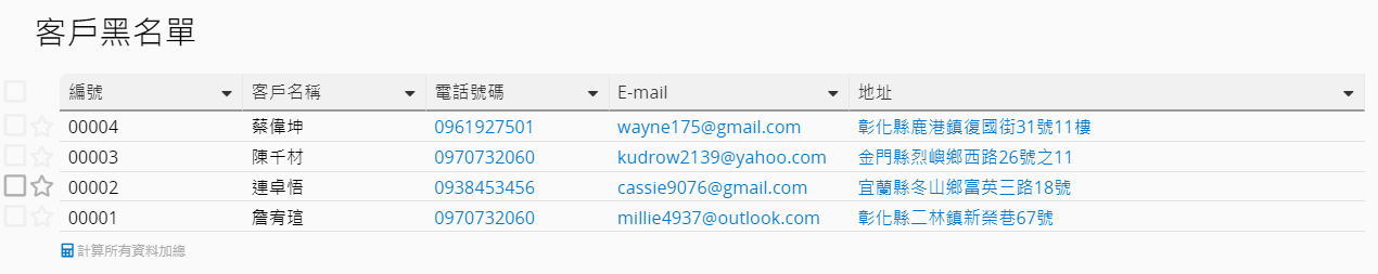

    1. 首先,建立一張「客戶黑名單」,新增一個「編號」和「客戶名稱」欄位。
    2. 將黑名單客戶名字輸入到表單中。

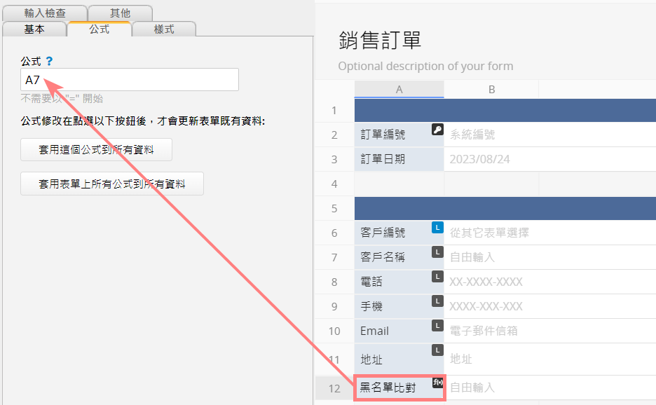

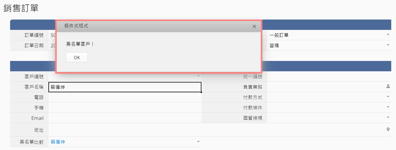

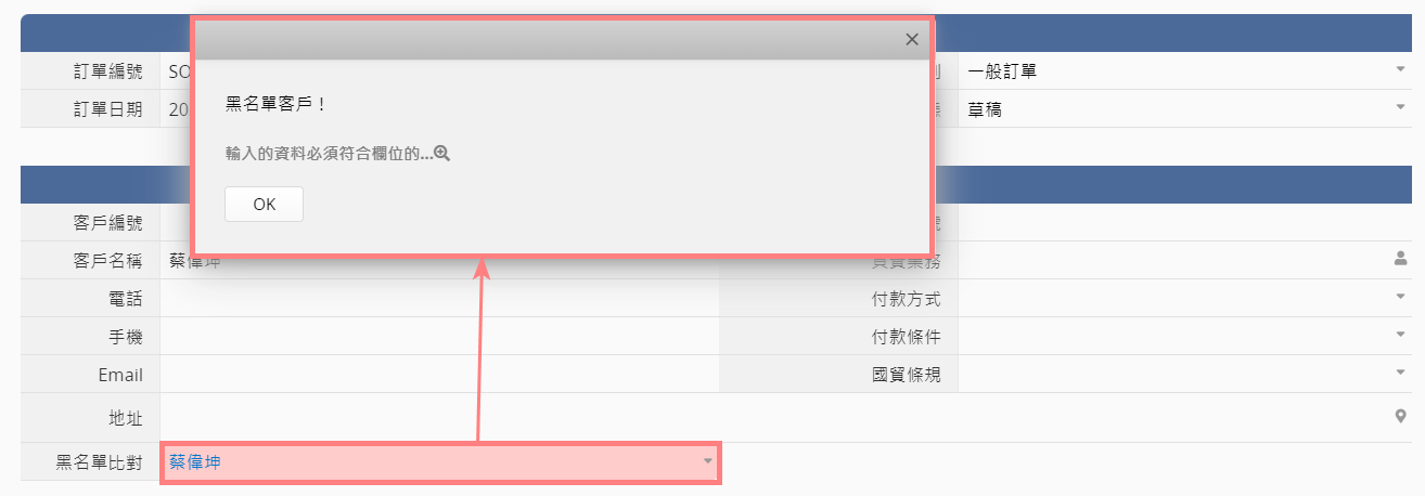

    3. 在「銷售訂單」表單中,新增一個「黑名單比對」欄位,並將此欄位公式設定為 A7 (「銷售訂單」上的「客戶名稱」欄位值)。
    4. 點選表單工具>連結與載入,將「黑名單比對」欄位與「客戶黑名單」中的「客戶名稱」欄位連結。

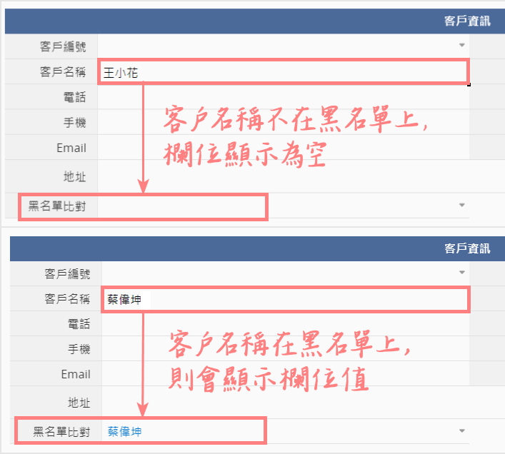

    5. 透過這樣的設計,如果「銷售訂單」上的「客戶名稱」不在黑名單中,那麼「黑名單比對」欄位會因選不到值而顯示為空。只有當名稱在黑名單上時,它才會顯示欄位值。

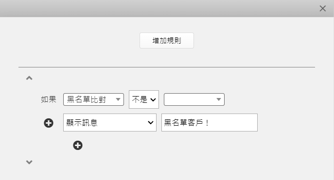

    6. 在表單工具中,點擊條件式格式,然後選擇「增加規則」,設定「黑名單比對」欄位不為空白時,顯示提醒訊息。
    7. 未來只要訂單上輸入了黑名單上的客戶名稱,就會立即顯示提醒訊息,讓你避免碰到奧客啦!

    1. 在設計模式中,點擊「黑名單比對」欄位,然後選擇左側欄位設定>輸入檢查,在輸入檢查欄位以正規表示法輸入 「^[ ]」 ,並在下方「自訂回傳訊息」欄位中輸入提醒訊息。這樣設定的意義是,如果「黑名單比對」欄位值不是空白,系統就會顯示提醒訊息。
    2. 儲存表單設計後,如果在訂單中輸入了黑名單上的客戶名稱,當你試圖儲存訂單時,系統將會彈出提醒訊息,並且阻止儲存,幫助你避免儲存黑名單上的客戶訂單。

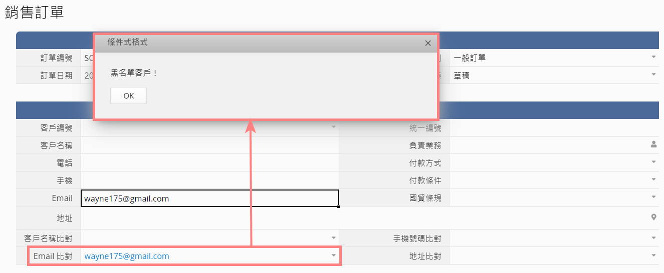

    ① 條件符合時顯示警示訊息

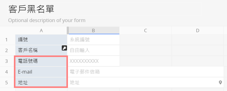

    2. 在表單中輸入黑名單客戶的各項資料。

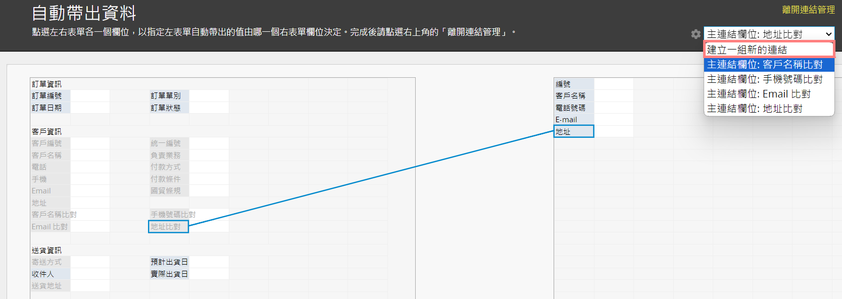

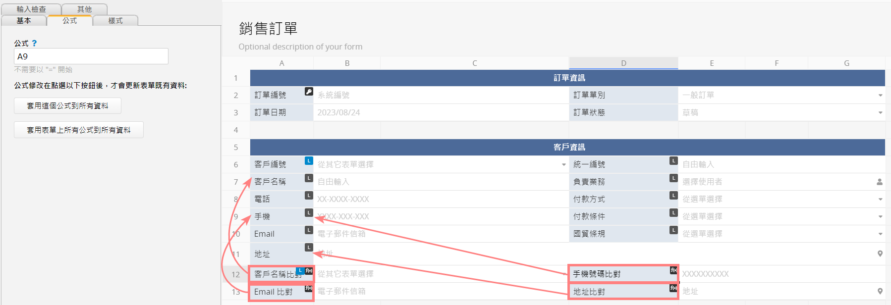

    3. 在「銷售訂單」中,新增客戶名稱比對、手機號碼比對、Email 比對、地址比對等欄位,並以公式參照表單上的相應欄位。以手機號碼比對欄位為例,要參照的欄位為「手機」,公式便設定為 A9。
    4. 點擊表單工具>連結與載入,將新增的四個欄位和「客戶黑名單」中的對應欄位連結。需要注意的是,這裡需要進行多次連結,每個欄位都需要單獨連結,因此要透過從同一張來源表單設定多組連結的功能來實現。

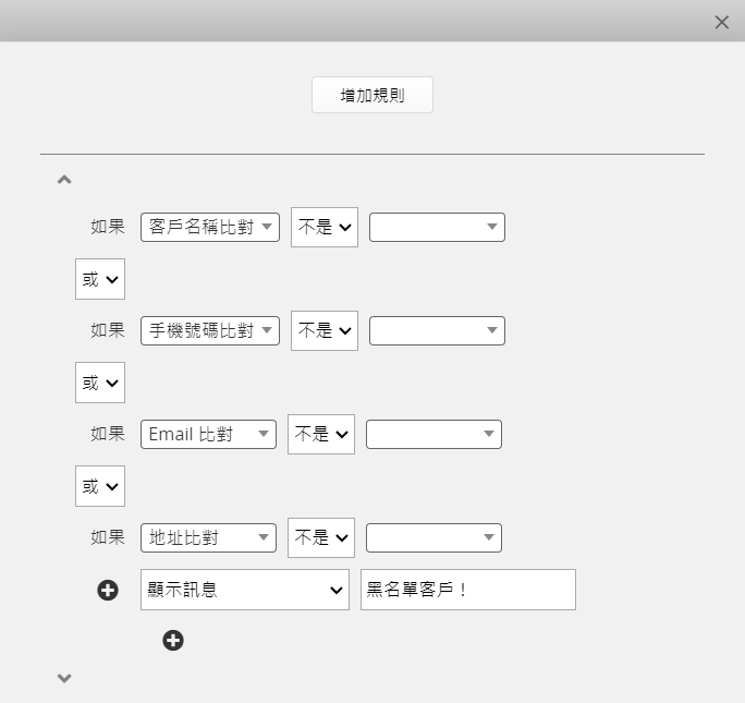

    5. 點選表單工具>條件式格式,設定這四個欄位的條件,使其在不是空值時,顯示通知,同時將這四個條件使用「或」來區隔。這樣設定之下,只要其中一個條件比對符合,系統就會顯示警示訊息。
    6. 設定完成後,只要在「銷售訂單」的客戶名稱、手機、Email、地址中輸入了黑名單內的資料,系統便會顯示警示訊息。

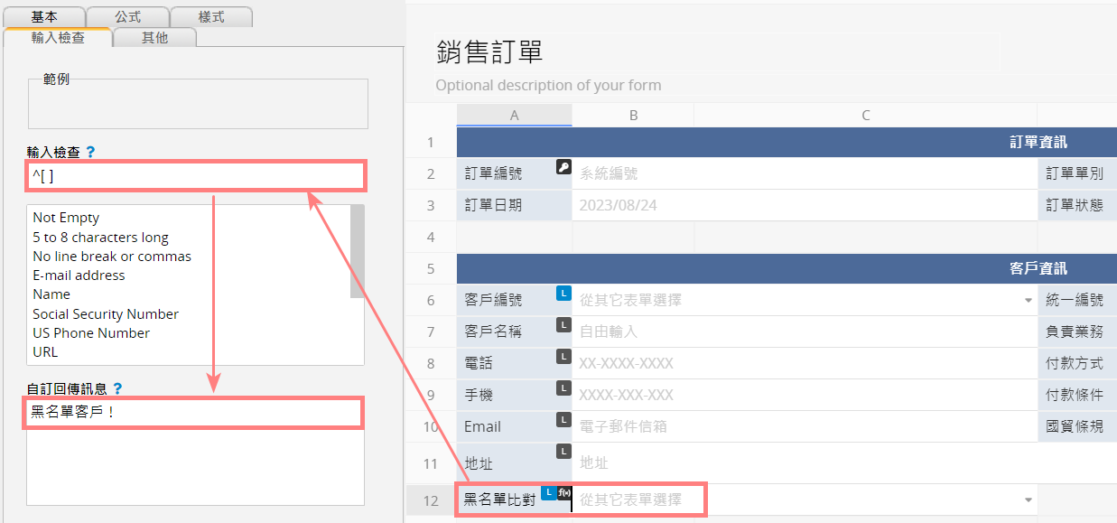

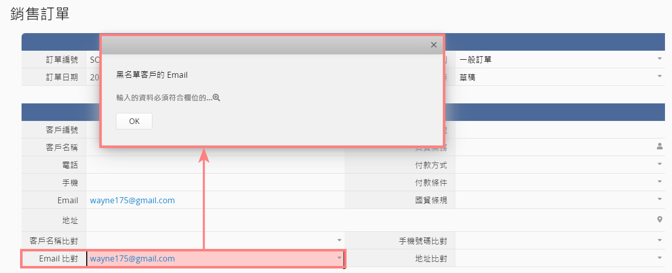

    ② 條件符合時禁止存檔

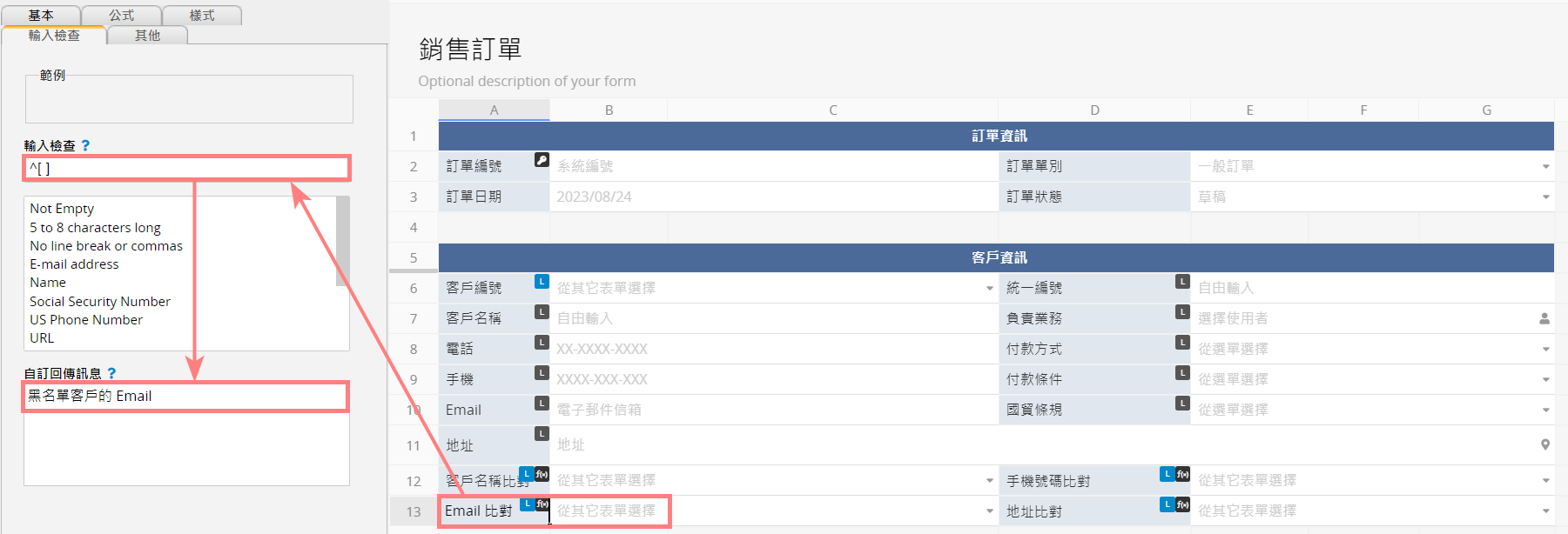

    如果你希望條件比對符合的表單,儲存時系統可以直接進行阻擋,也可以修改上方的步驟 5 和 6,使用輸入檢查的方法來設定,做法如下:
    1. 在設計模式中,依序點選新增的四個欄位,並點擊左側的欄位設定>輸入檢查,在輸入檢查欄位中輸入 「^[ ]」 ,並在下方填寫相應的警示訊息。
    2. 當你儲存表單設計後,只要在客戶名稱、手機、Email、地址輸入了黑名單上的資料,當你試圖儲存表單時,系統將會阻止你儲存。
