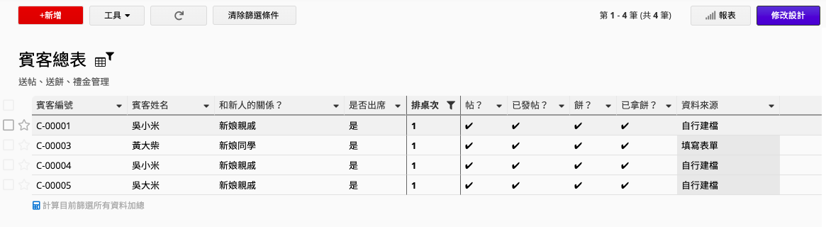

不管你要請五桌還是五十桌,第一件事應該要做個清單,把各方親友列出來,盤點一下誰該邀誰不該邀、怎麼邀、數數人數。如果從這一步就不要把清單寫在紙上,直接用電子表格列出來,後續會方便多了。在 Ragic 上建立表單的方式非常簡單,可以看這段不到五分鐘的短片:
也可以參考文字版的建立表單教學
任何你覺得必要、需要列出來紀錄的欄位:例如基本資料 - 姓名、和新人的關係(是新娘同學還是新郎家鄰居)、聯絡資訊;邀請狀態管理 - 是否邀請、是否回覆、是否出席;乃至於更進一步的一些進度管理,例如這個人是否要送餅、是否已給餅...都可以在表單上打字建立出來。
沒頭緒的話,你可以看看範本模組中賓客總表的樣子,參考它有哪些欄位,不過完全不需要全盤沿用,只要拿你要的就好,自己設計的表單最大的優點就是可以 100% 客製化。
不過,為了資料管理上的方便,強烈建議你要建立一個「賓客編號」的流水號欄位,欄位種類可設置成自動產生欄位值讓它自動產流水號。有個不重複編號,之後找資料管理資料都會比較方便,也不擔心賓客撞名的困擾。
另外幾個小訣竅:親友團分類(和新人的關係)可設為從選單選擇欄位,其他很多狀態管理欄位設成打勾欄位很方便。
