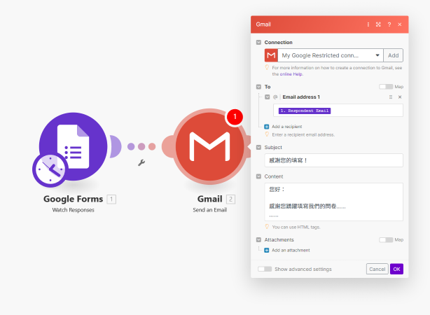

這些 No Code 工具的主要運作模式都大同小異:在圖型化的介面上,選擇設定一個「觸發端」跟至少一個「動作端」服務(觸發端與動作端服務細部的選項依據每個工具提供的服務,以及每個串接工具的支援度而有所不同)。舉「Make」這個 No Code 串接工具來說,在 Make 能用 Gmail 做的觸發端就有「收到電子郵件」這個事件,而動作端則有「寄出一封電子郵件」、「擬一份草稿」或甚至是「下載郵件裡面的附件檔」等等。
實際設計時,看起來就像是下圖這樣,當「觸發端」的工具發生了某個事件,例如:Google 問卷收到了一則回應,那麼就會觸發「動作端」的某個事件,例如:利用 Gmail 寄出一封信。
眾多 No Code 自動化串接工具中,知名度較高的就屬 Zapier、IFTTT,和近年來熱度逐漸攀升的 Make(原名 Integromat,如上圖例)和 n8n。我們今天就挑選這四個知名度最高的工具,它們各自有什麼特色、又適合哪些人呢?接著看下去吧!

Make 的圖形化編輯器與其他工具的不同之處在於,它的操作幾乎都是以拖拉、圖形化的方式來進行的,這讓使用者無論是從簡單的串接流程:
到步驟再多一點、分成許多路徑的流程:
都能有一定的易懂程度。而且使用者只要拖拉畫面上各個工具的圖示,就能隨時更改每個動作觸發的時機。
排序完畢之後,點擊各個工具的圖示就可以開始進行設定。Make 的串接設定與 Zapier 的邏輯相近,都是填入、選擇指定的欄位與參數,確認粗體的必填欄位有填寫後,就可以直接完成串接設定。
不過,Make 並不會積極地提示你一定要有測試資料、跑過測試流程,而是使用者要測試自己的串接是否可用時,再主動點擊左下角的「Run Once」來進行確認:
