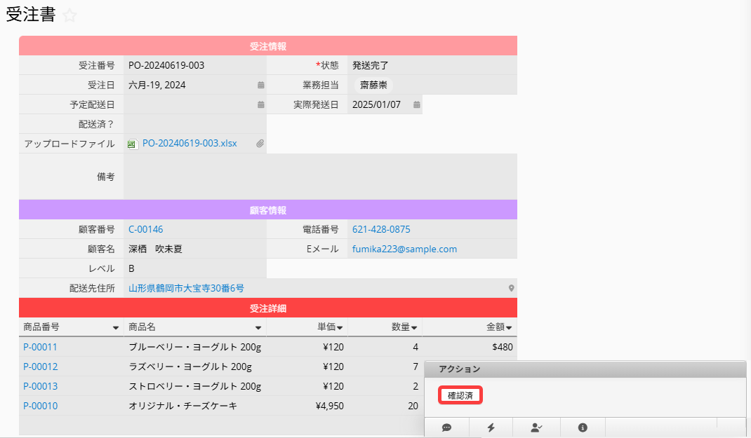

    このフォーム内のフィールド値を更新ボタンを設定

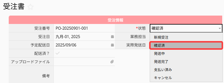

    「注文書」シートの「状態」フィールドには、新規受注、確認済、支払済、発送中、発送完了、支払済、キャンセルの六つのカテゴリーがあり、最もよく選択されるのは確認済なので、ボタンを作成して「注文状況」を素早く「完成」に更新したい。

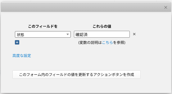

    デザインモードに入り、このフォーム内のフィールドの値を更新をクリックします。
    どのフィールドを更新し、どんな値に更新するかを設定します。
    設定が完成した後、ボタンから直接、「状態」を素早く更新することができます。
