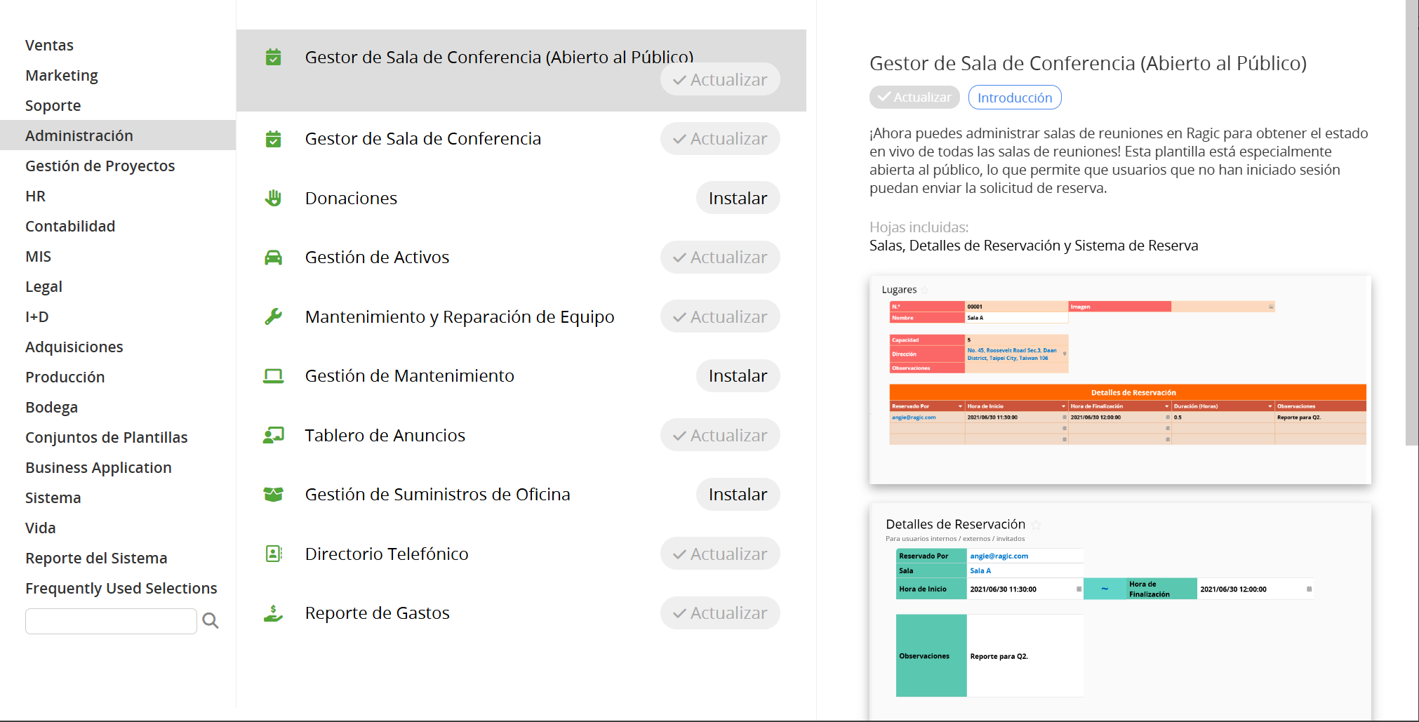

    Instalación de la Plantilla de Gestor de Salas de Conferencia de Ragic
    Si ya es un usuario registrado de Ragic, simplemente ve a la página Instalar plantilla y haz clic en la categoría Administración.
    Encontrarás las siguientes dos plantillas:
    1. Gestor de Salas de Conferencia
    2. Gestor de Salas de Conferencia (abierto al público)
    Ambas plantillas comparten la misma funcionalidad básica y solo se diferencian en los permisos de acceso.
    "El Gestor de Sala de Conferencia" es principalmente para uso interno. Solo los usuarios de Ragic pueden acceder a él, por lo que debe agregar a todos los que necesiten usar este sistema como usuarios (internos o externos) en su base de datos. Deben iniciar sesión en Ragic para usar el sistema de reservaciones. La ventaja de esto es que los derechos de acceso están más estrictamente controlados, por lo que sabe que solo un grupo específico de personas lo usará.
    "El Gestor de Sala de Conferencia (abierto al público)" es para todos aquellos que no se han agregado al sistema como usuarios. Esto es útil para situaciones como la gestión de salas de reuniones de negocios o el alquiler de espacios. Cualquier persona con la URL del sistema de reservaciones puede ver la página de reservaciones y hacer su propia reservación sin iniciar sesión, lo que lo hace extremadamente conveniente cuando el sistema necesita estar abierto y disponible para ser utilizado por más personas.
    Puedes hacer clic en "OBTENER" para instalar una de las plantillas anteriores según tus necesidades. Si aún no tienes una cuenta de Ragic, usa el siguiente enlace para registrarte e instalar el módulo directamente (no te preocupes, Ragic no te cobrará nada sin tu permiso):

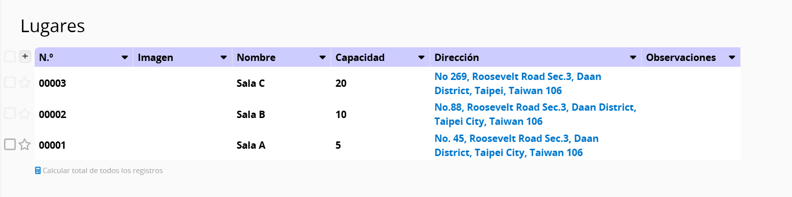

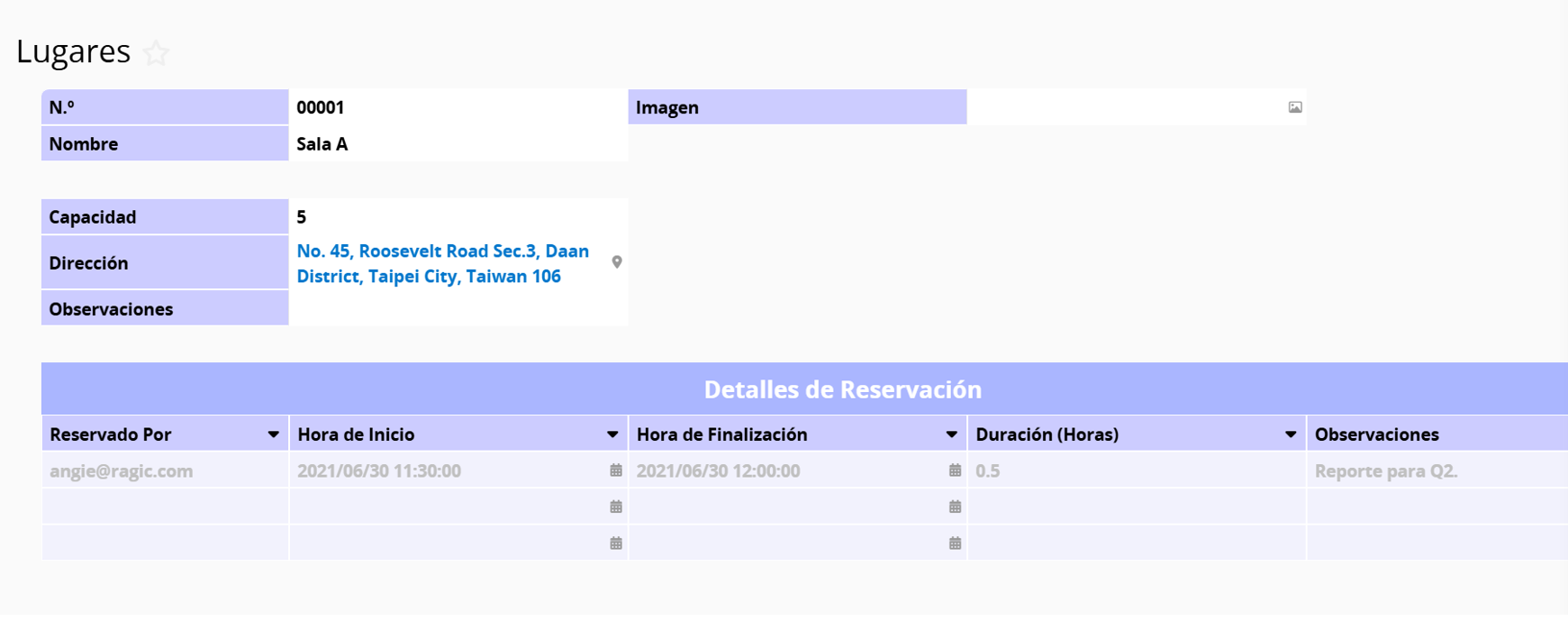

    Hoja: Lugares
    En esta hoja, puedes agregar y administrar los lugares (salas de reuniones) disponibles para reservar dentro de la organización. El sistema incluye tres registros de ejemplo para que puedas familiarizarte rápidamente: Salas de reuniones A, B y C. Aquí puedes agregar información sobre el lugar que deseas reservar. Te recomendamos revisar toda la plantilla antes de eliminar manualmente los datos de ejemplo.
    Haz clic para acceder a la página de formulario de cada sala. Verás una subtabla que muestra automáticamente todas las reservaciones anteriores de la sala. Esta se crea mediante la función de Ragic para mostrar referencias de hojas existentes. Todos los registros de reservaciones de esta sala en la hoja "Detalles de la reservación" se mostrarán automáticamente aquí y estarán configurados como sólo lectura de forma predeterminada. No modifiques esta opción a menos que sea necesario.

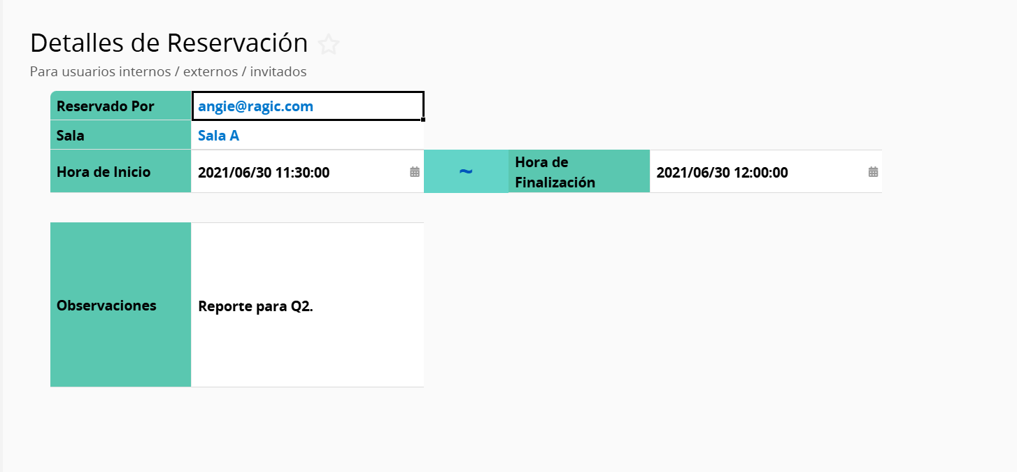

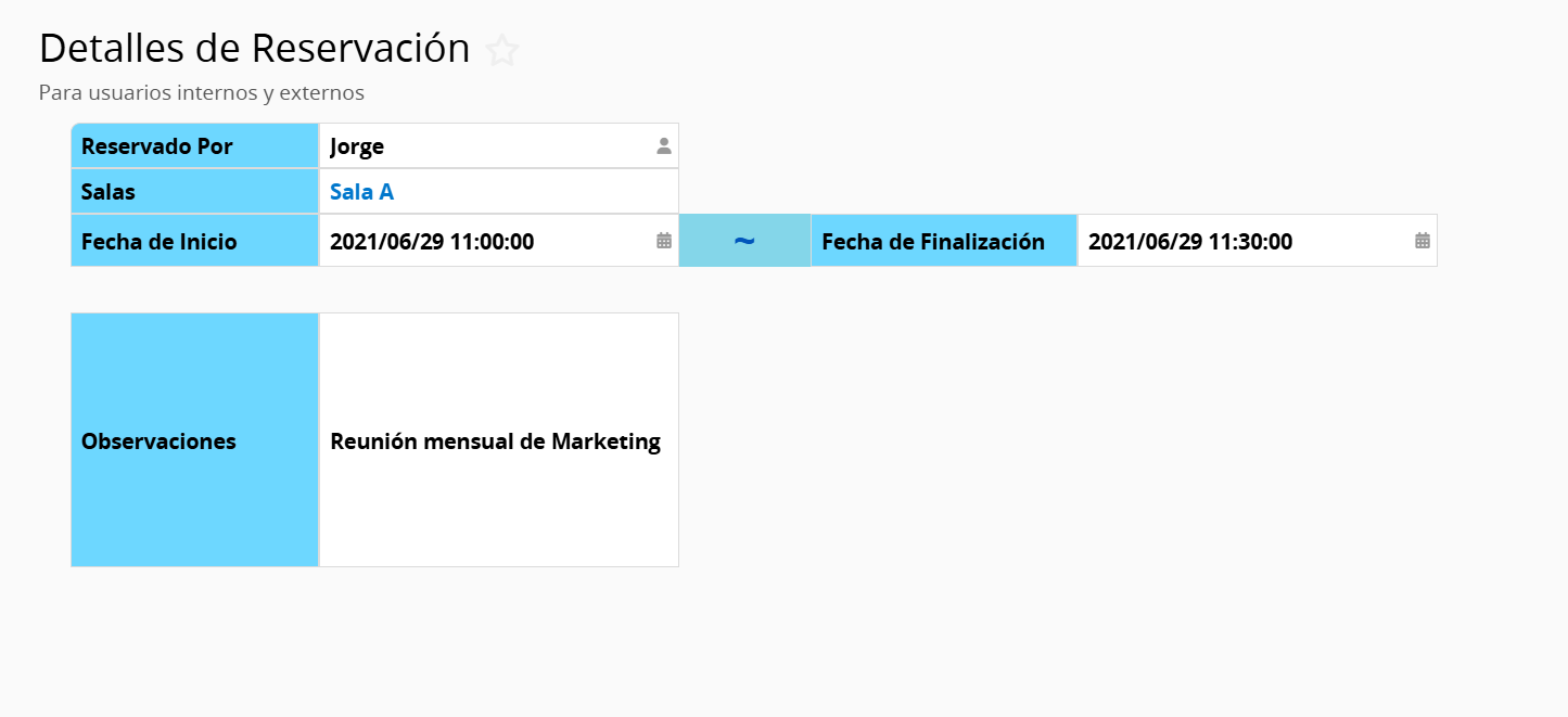

    Hoja: Detalles de la Reservación
    Esta hoja está enlazada al reporte del sistema de reservaciones. Todas las reservaciones realizadas en la página del reporte del sistema de reservaciones se convertirán en un registro para esta hoja. Aquí, se pueden consultar todas las reservaciones anteriores en una lista. Ten en cuenta que no se recomienda crear nuevos registros en esta hoja (todos los campos son de sólo lectura).

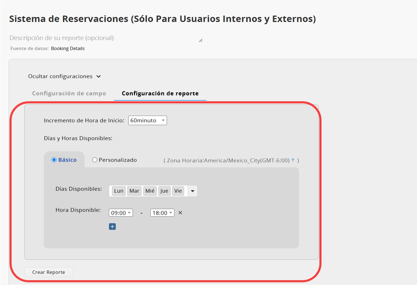

    Descripción del Reporte: Sistema de Reservación (Para Usuarios Internos y Externos)

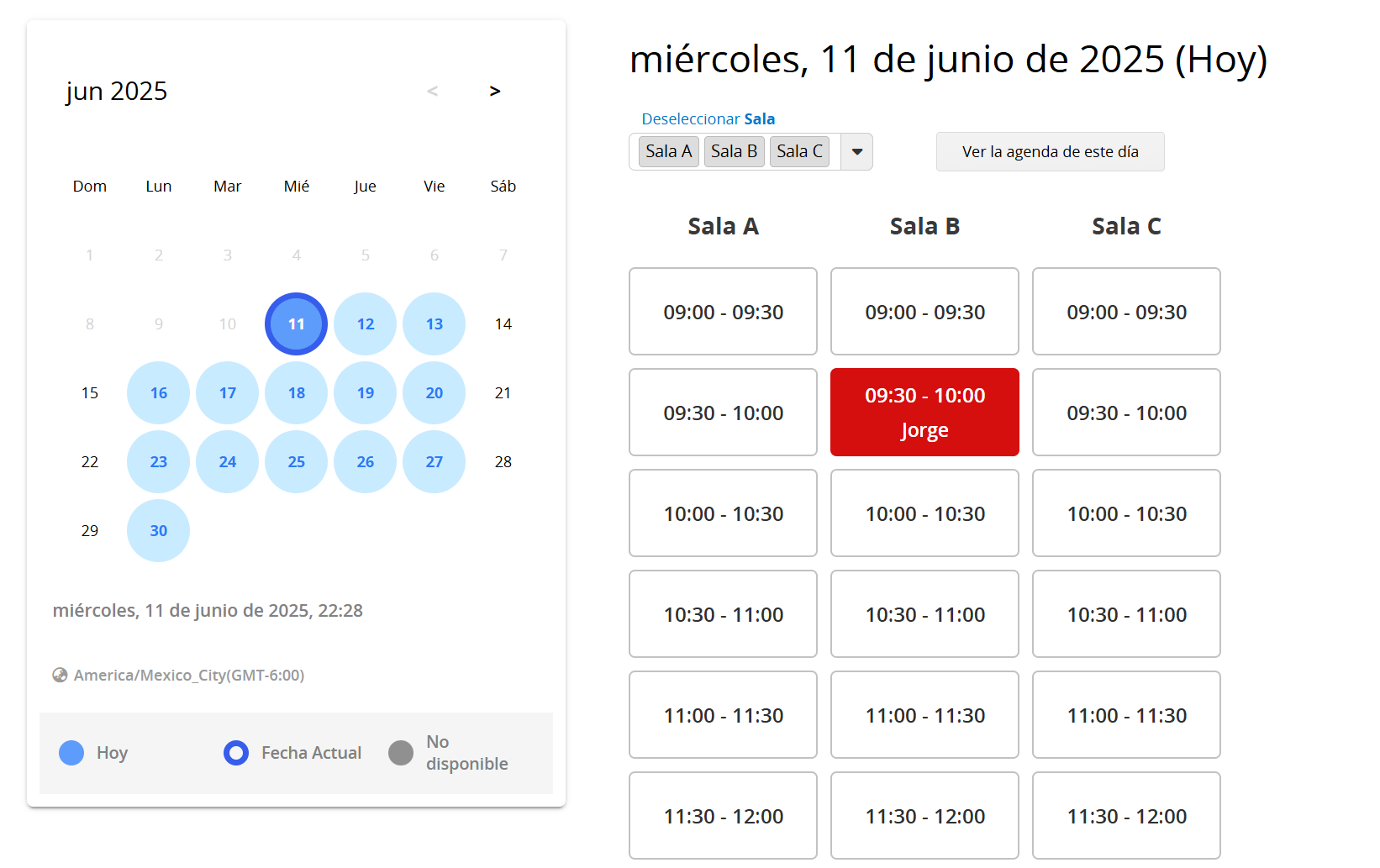

    Este es un reporte diseñado en base a los campos de la hoja Detalles de la reservación. Campos como "Elemento" en la mitad superior de la página ya están configurados correctamente. Solo tienes que configurar los campos en el recuadro rojo a continuación, que incluye ajustes como la disponibilidad de horarios. Una vez configurado, haga clic en "Crear reporte" para actualizar la configuración. Para obtener más información sobre la configuración, consulta este tutorial.
    Tus usuarios (excepto el administrador, SYSAdmin) no verán la información de configuración anterior. Solo verán la interfaz de reservación debajo del botón "Crear reporte". Si necesitas más información sobre cómo usar el informe, puede ofrecerle este artículo como referencia.

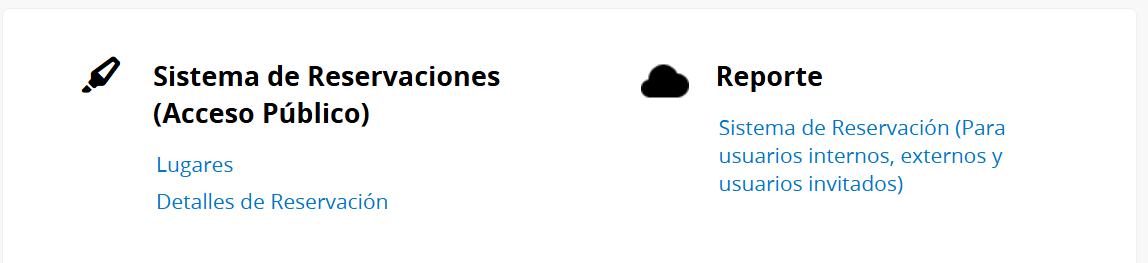

    Después de instalar, verás dos nuevas hojas en la página principal de la base de datos: "Lugar" y "Detalles de la reservación" en la pestaña "Sistema de reservaciones (para acceso público)". Además, también verás una hoja "sistema de reservaciones" en la pestaña "Reporte".

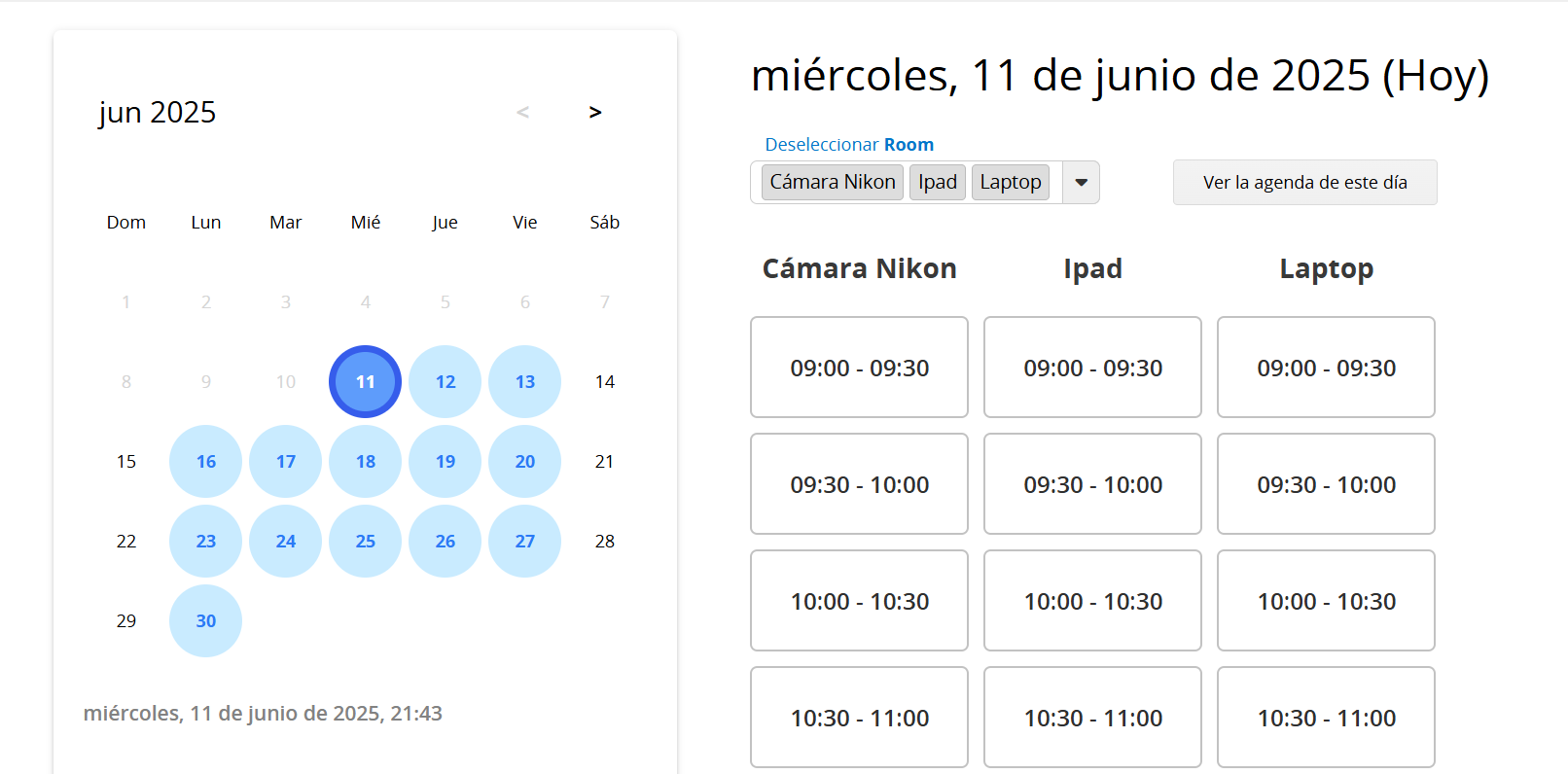

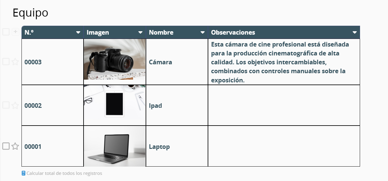

    Sistema de Reservación de Equipo
    Para pasar de un sistema de gestión de salas de reuniones (reservaciones) a un sistema de reservación de alquiler de equipos, la principal diferencia radica en que el recurso o elemento a reservar se cambia de sala o lugar de reuniones a equipo. Por lo tanto, basta con modificar este elemento y la plantilla existente se puede transformar en un sistema de reservación de equipos.

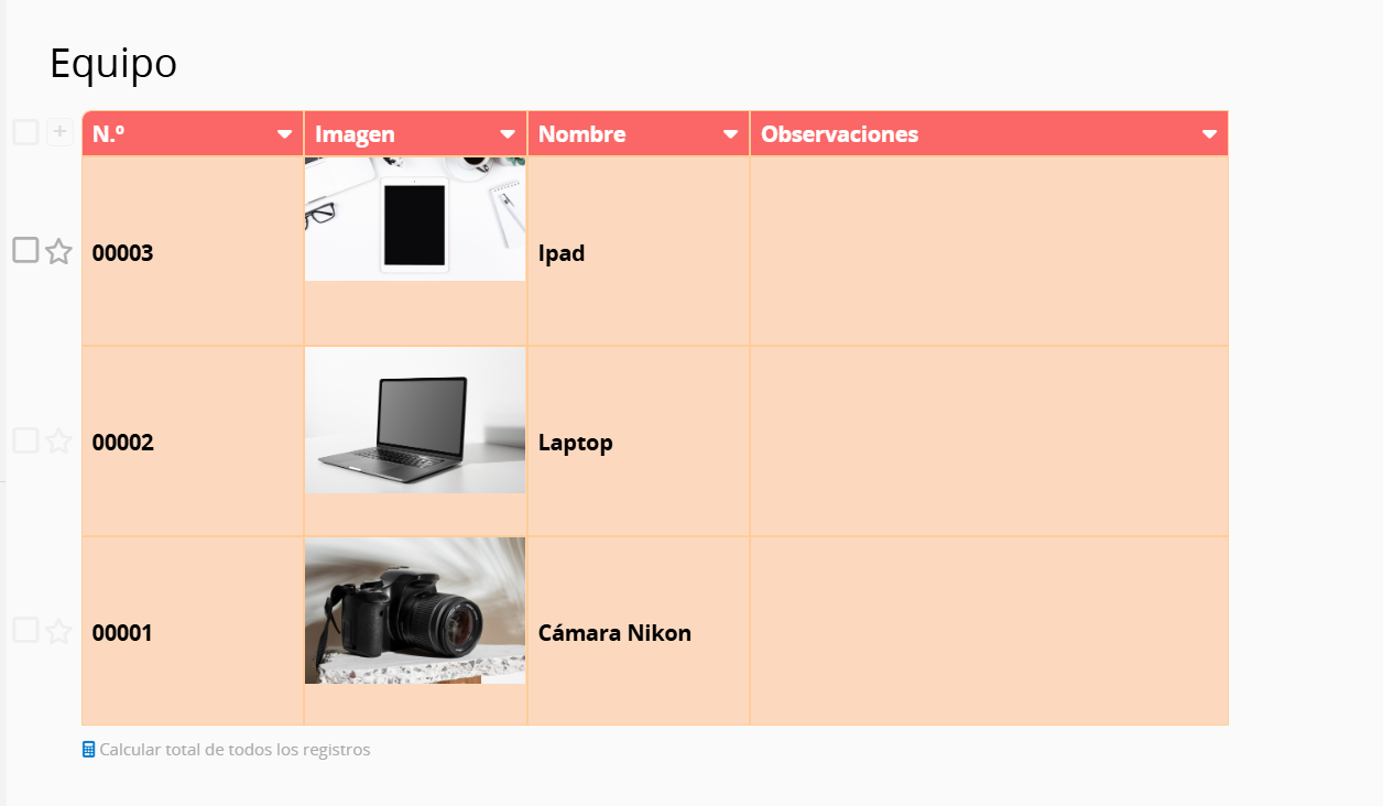

    Método 1

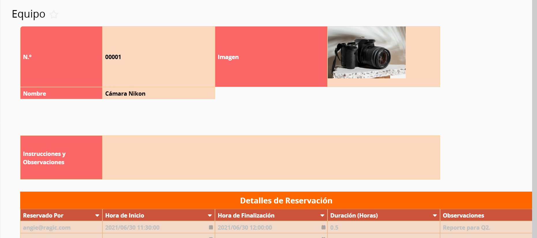

    Cambia la hoja lugares a una lista de “Equipos para préstamo”, modifique los campos relevantes y los nombres de las hojas para cambiar las entradas de datos de salas de reuniones a equipos individuales para préstamo, de la siguiente manera:
    Ten en cuenta que cada equipo debe tener su propio registro individual. Por ejemplo, si tienes cinco cámaras, necesitarás cinco registros diferentes para poder gestionar y reservar cada una por separado.
    Después de cambiar la "lista de salas" a "lista de equipos", solo tiene que buscar la palabra "lugar" y cambiarla a "equipo". Según la plantilla predeterminada, esto significa cambiar "Sala" en la hoja Detalles de la reservación a "Equipo". Después de modificar la hoja, no necesitará modificar el reporte del sistema de reservaciones; este mostrará automáticamente las nuevas opciones:

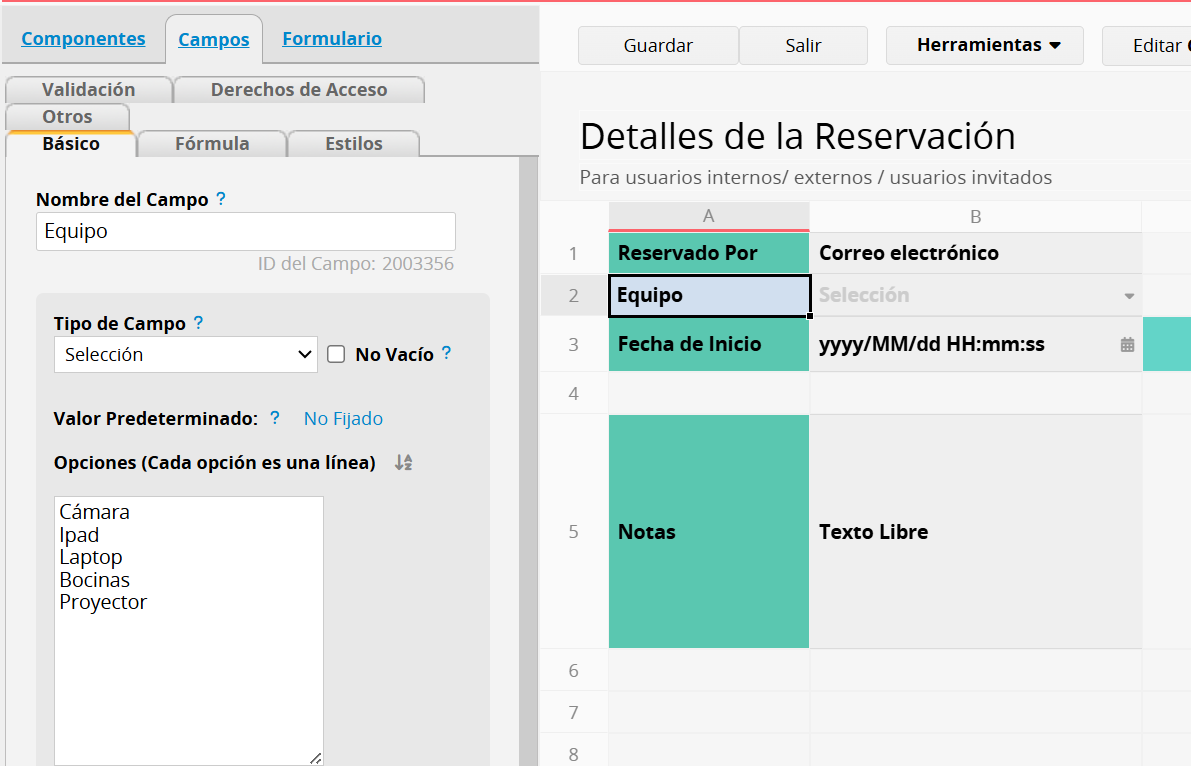

    Método 2 (Versión Simplificada)
    Si no hay muchos equipos para préstamo y no es necesario añadir notas ni consultar el registro de cada uno, se puede simplificar la hoja. En este caso, ni siquiera se necesita una hoja aparte para listar los equipos; simplemente se convierte la lista en una lista desplegable para el campo "Equipo" en la hoja "Detalles de la reservación". De esta forma, se reduce el número de hojas a una, lo que facilita la comprensión y la gestión del sistema.
    Así es como se hace:
    1. Ve a la hoja de lista de Lugares/Equipos y elimina la subtabla "Detalles de la Reservación".
    2. Ve a la hoja "Detalles de la Reservación" y utiliza este método para desenlazar el campo Sala/Equipos de la otra hoja. (El sistema bloquea esta acción si no se realizó el paso anterior como medida de seguridad, por lo que primero debe eliminarse la subtabla "Detalles de la Reservación").
    3. El campo Sala/Equipo se ha convertido en un campo de texto libre. Cámbielo al tipo de campo "Selección" e introduzca los diferentes equipos para préstamo como opciones.
    4. Después de completar los tres pasos anteriores, puede eliminar la hoja original de la lista de Locales/Equipo; el sistema se convertirá en una sola hoja. (Si no se realizaron los pasos anteriores, el sistema bloquearía la eliminación de la hoja antes de que el campo y la hoja se desvincularan).

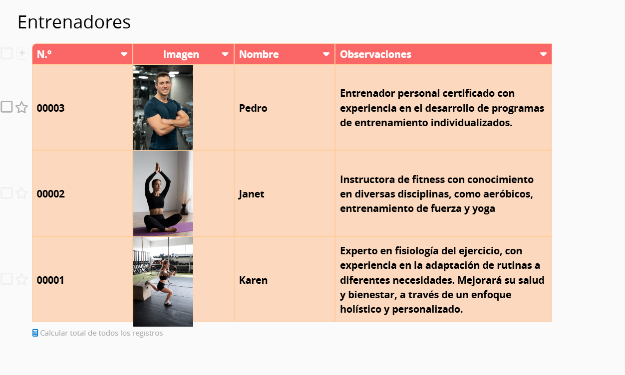

    Por ejemplo, puedes cambiar la hoja Lugares para que se convierta en una “Lista de personal (entrenador, manicurista, etc.)” y ajustar los campos y nombres de las hojas relevantes, de esta manera:
    Luego, ve a "Detalles de la reservación" y cambia el nombre del campo "Sala" por uno adecuado para su aplicación.
    Si solo hay una persona disponible para elegir, por ejemplo, si se ofrecen franjas horarias de consulta para citas, esta lista solo tendría un registro y sería excesivo usar una hoja completa para este propósito. En este caso, el paso "Simplificar hoja" mencionado anteriormente es justo lo que necesita. Simplemente cambie las opciones disponibles para citas para que solo aparezca usted. (Tenga en cuenta que, aunque solo haya una persona disponible para seleccionar, este campo debe conservarse para que el informe de reservaciones funcione correctamente).
