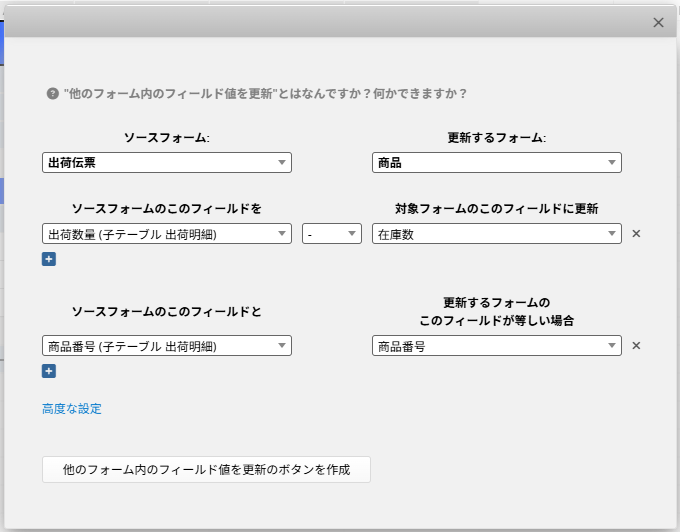

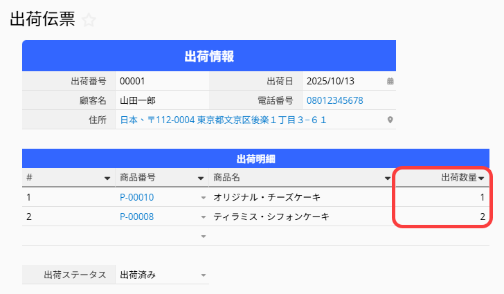

    この例では、子テーブルの「出荷数量」は、「商品リスト」の在庫数量を減らしたい。

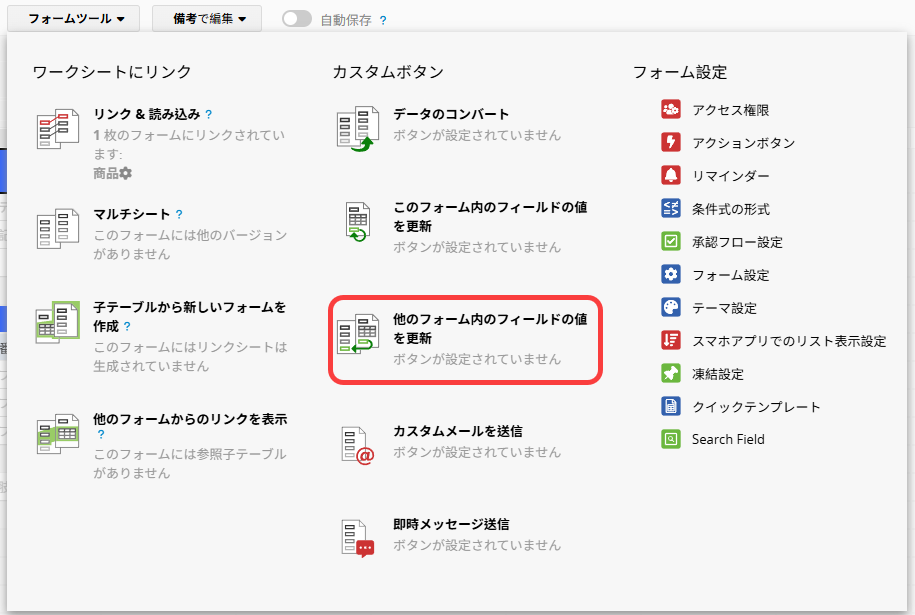

    デザインモードに入り他のシート内のフィールド値を更新をクリックします。

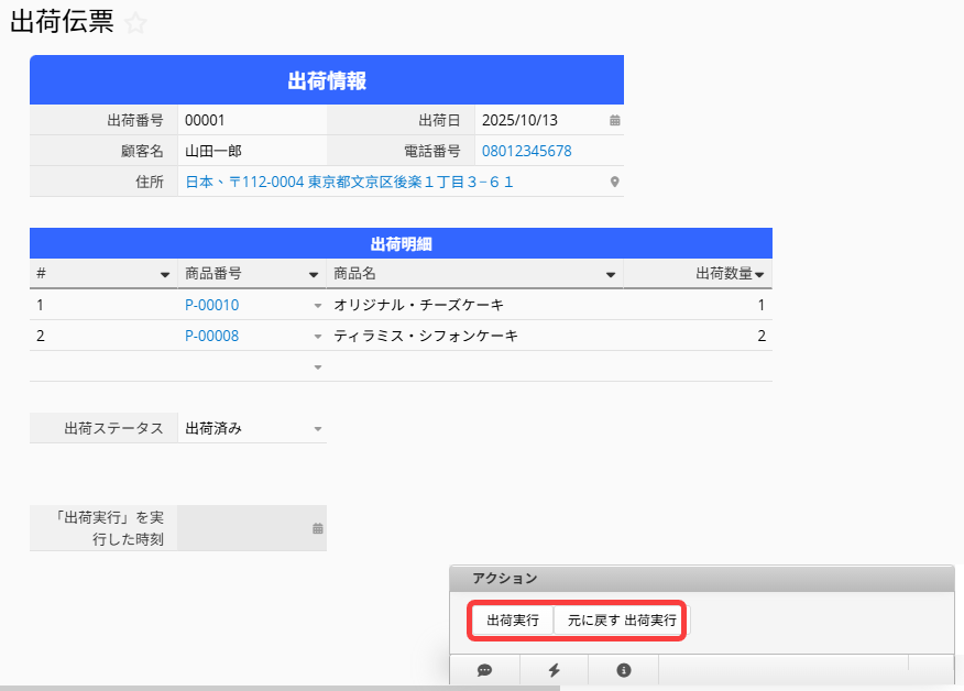

    どのシートに、どのフィールドの値に基づいて、どのような条件で更新するかを設定します。この例では、「商品番号」が同じ場合、「商品リスト」の「在庫数量」フィールドから「出荷数量」フィールドを差し引くことを示しています。
    完成した後、ボタンから直接在庫数量を差し引くことができます。また、デフォルトで元に戻すのボタンが自動的に作成され、誤って控除額を減らした場合、このボタンをクリックすることで元に戻すことができます。
