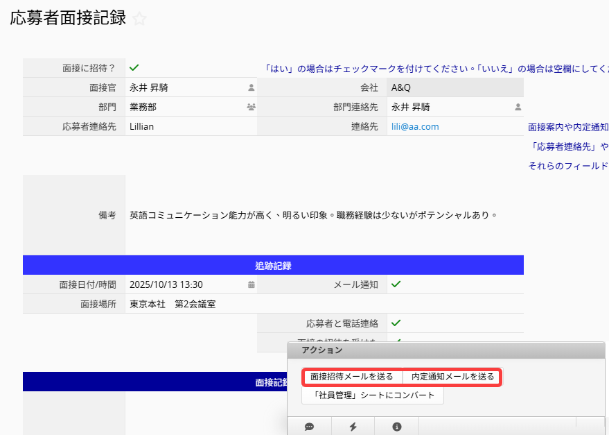

    例えば、「応募者管理」のシートがあります,「候補者名」「役職名」フィールドに格納されている値を使用して、面接通知メールに直接変換して送信したい場合は、カスタムメール送信アクションボタンを使用することができます。
    カスタムメールの設定
    デザインモードに入りカスタムメール送信をクリックします。

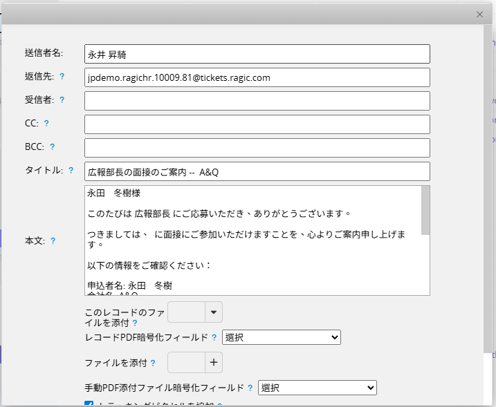

    ポップアップウィンドウでは、HTML構文やRagicが提供する変数を使って編集することができます。
    メールを編集する際、内容が正しいかどうかをプレビューボタンで確認することができます。
    完成した後、ボタンをクリックすると、面接通知書が直接送信されます。
