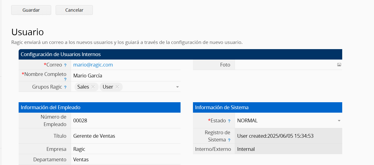

    Registra todos los usuarios que accederán al préstamo del equipo
    Antes de usar la plantilla, asegúrate de registrar a todos los empleados en la hoja de usuario del sistema. En la hoja "Préstamo de equipo", los usuarios que puedan tomar prestado equipo se seleccionarán a sí mismos como quienes lo prestarán. Este paso es crucial para el seguimiento de la contabilidad de cada artículo.

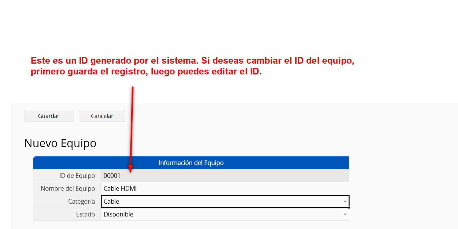

    Registra todo el equipo disponible en la hoja "Equipo"
    Es importante tener en cuenta que, en la lista de equipos, cada registro representa un equipo. Por lo tanto, si tienes más de un producto del mismo tipo disponible para prestar, deberás crear varios registros, uno para cada equipo. Por ejemplo, si tienes dos pizarras blancas similares, debes tener dos registros, uno para cada pizarra.

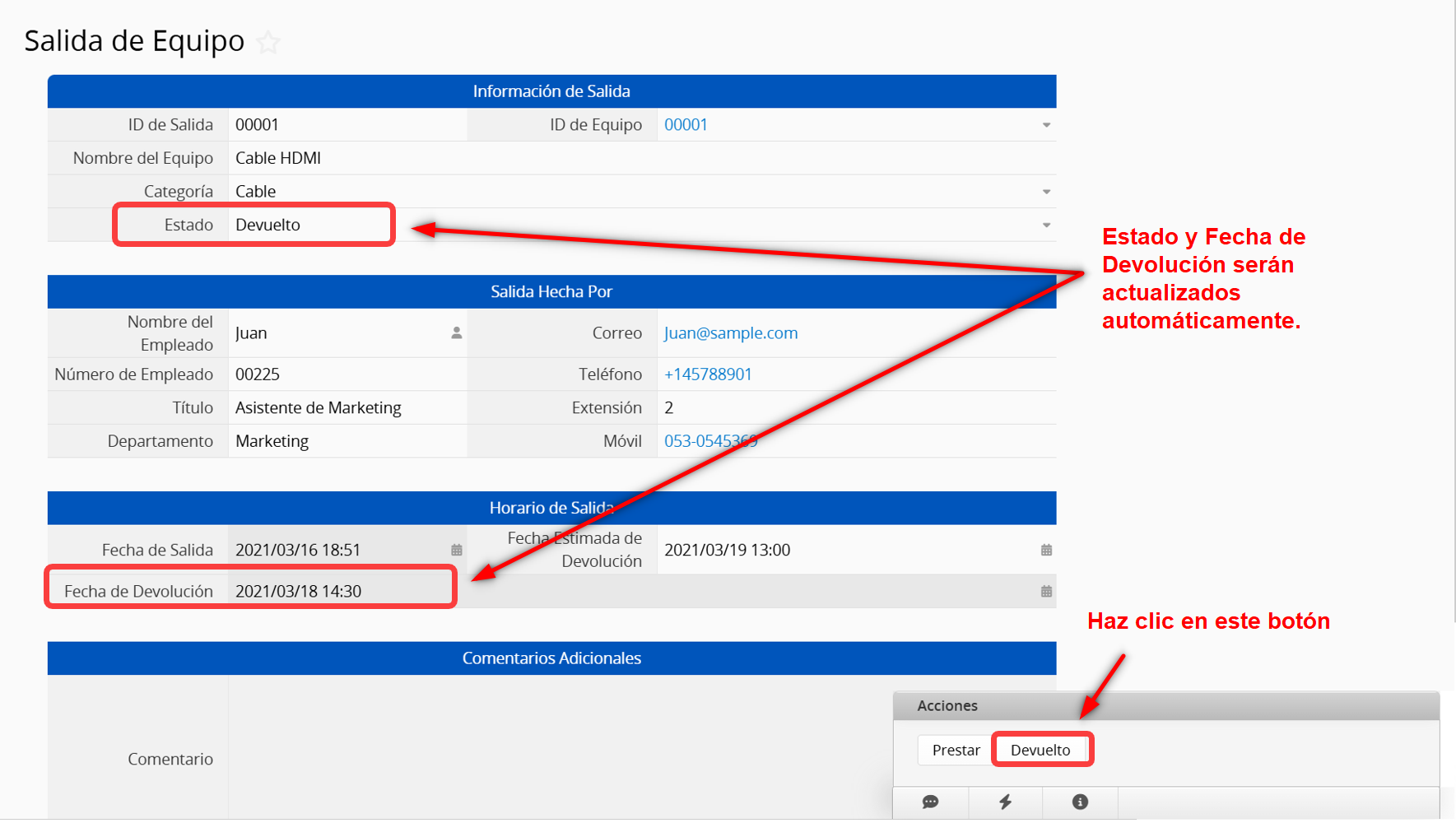

    Cuando un colega necesita pedir prestado un equipo, puede agregar un nuevo registro en la hoja "Salida de equipo" haciendo clic en el botón rojo "+Nuevo".
    La mayoría de los campos de esta hoja ya están enlazados a otras hojas para cargar automáticamente la información relevante. Por lo tanto, solo tendrán que completar los campos marcados en la imagen superior. Después de verificar los detalles, haz clic en el botón "Retirar" para completar el proceso. El sistema actualizará automáticamente el estado del equipo en la hoja "Equipo" a "No disponible" y completará el campo "Fecha de " con la hora actual.
    Devolución
    Cuando un colega desee devolver un equipo prestado, puedes ir a su hoja "Salida de equipo" y hacer clic en el botón de acción "Devuelto".
    Luego, el sistema actualizará automáticamente el estado del equipo a “Disponible” y completará el campo “Fecha de devolución” con la hora actual.

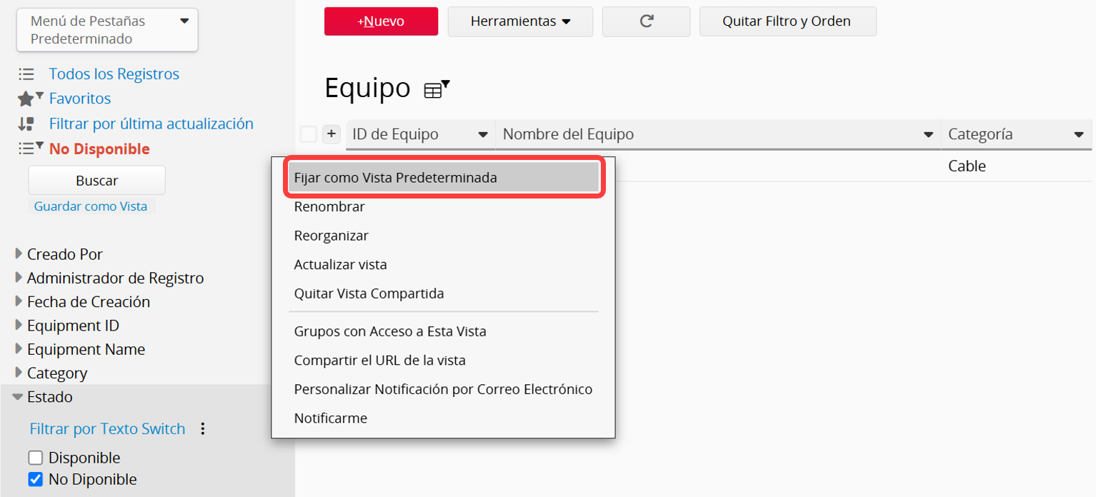

    A medida que aumenta el número de registros de equipos, rastrear los artículos no devueltos puede volverse complicado. Para facilitarlo, usa la barra lateral izquierda para filtrar el campo "Estado" a "No disponible" y guardarlo como una vista compartida.
    Luego, configúralo como la vista predeterminada, de modo que cada vez que abra la hoja, muestre automáticamente el equipo no devuelto.

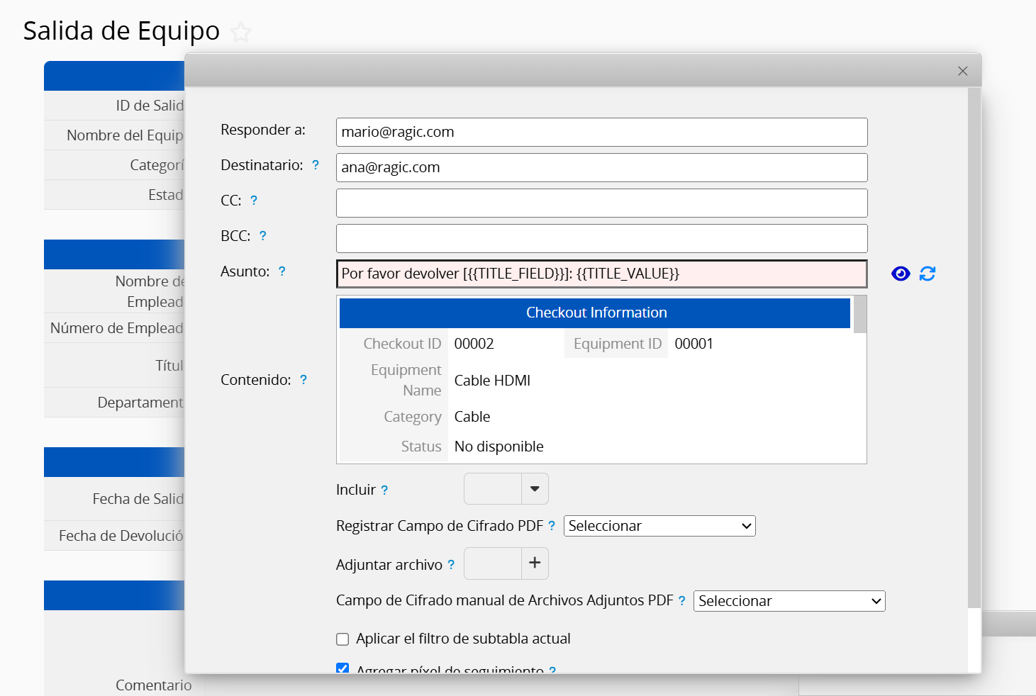

    Recordatorio para garantizar que no quede ningún equipo sin devolver
    La plantilla enviará automáticamente un recordatorio por correo electrónico un día antes de la "Fecha estimada de devolución" para avisar a los usuarios que su compra está a punto de vencer. También puedes enviar manualmente un recordatorio para animarlos a devolver el artículo.

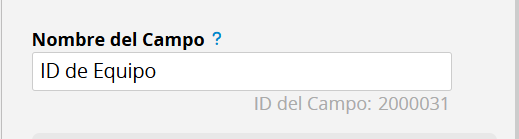

    - pfv2000031 - pfv significa valor predefinido. Cambie 2000031 por el ID de campo de tu ID de equipo en tu hoja de "Salida de Equipo".

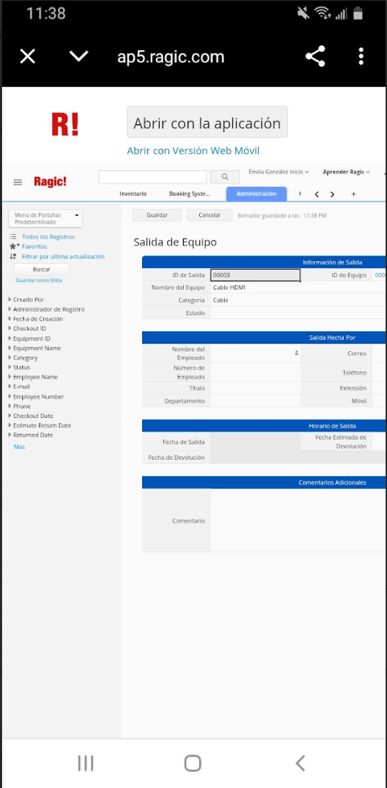

    Después de completar los pasos anteriores, puedes usar la cámara de tu teléfono o un escáner de código de barras para escanear el código QR. Accederás automáticamente a la hoja "Salida de equipo" con la información del equipo correspondiente ya completada. Simplemente introduzca la información del prestatario y haz clic en el botón "Prestar" para completar el proceso.

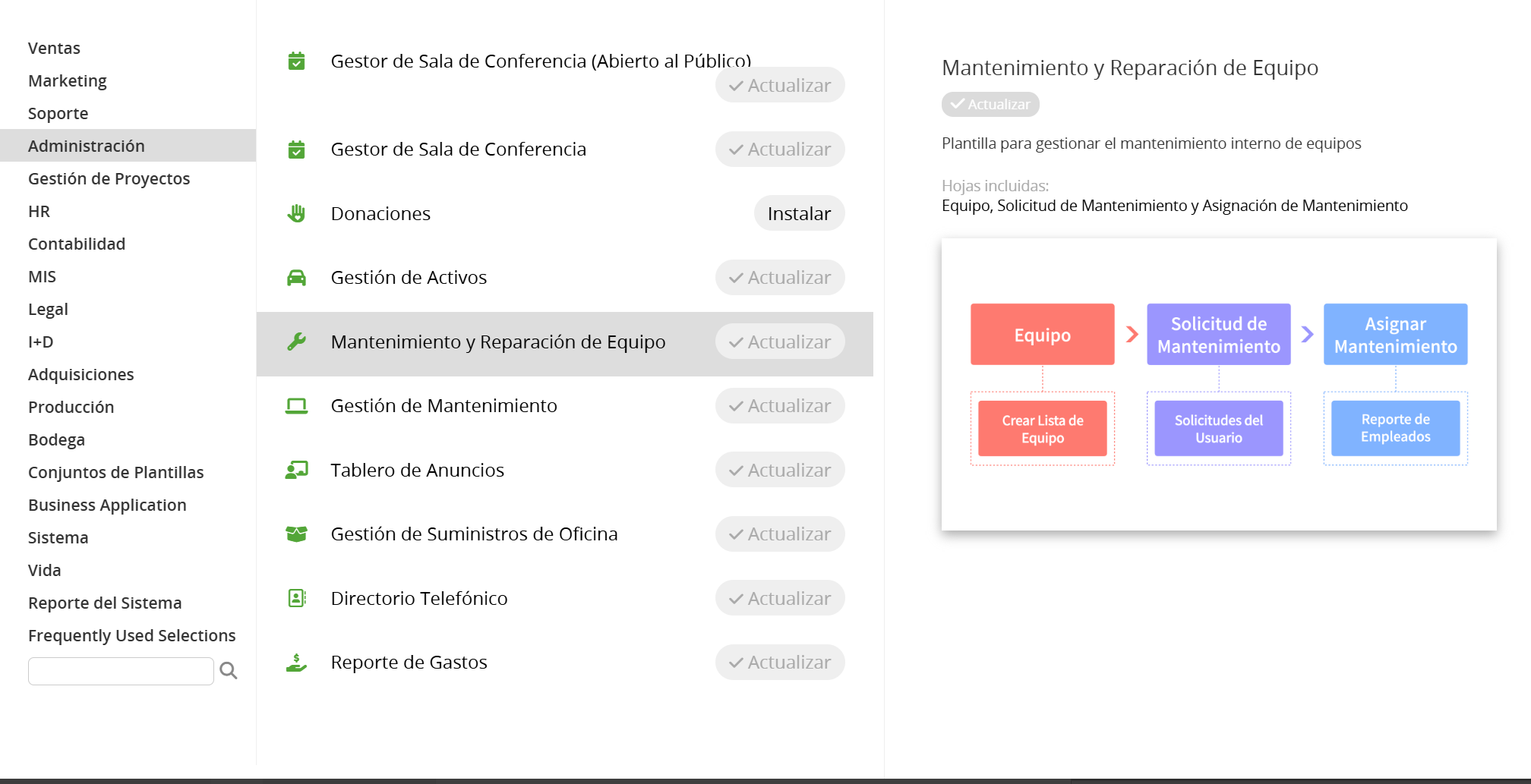

    Mejora tu plantilla de "Gestión de Equipos" con la plantilla de "Mantenimiento y Reparación de Equipos"
    Con Ragic, no solo puede gestionar el préstamo y la devolución de equipos, sino también el mantenimiento y las reparaciones. Juntas, estas plantillas ofrecen una gestión integral de equipos para su organización.
