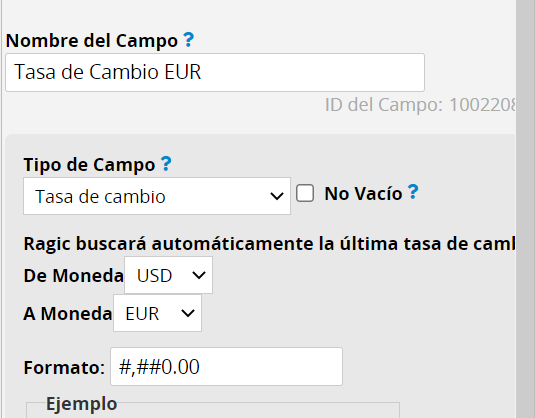

2. Convertir monedas con la tasa de cambio actual
Puedes crear un campo tasa de cambio y fijar las monedas a convertir en este campo. Al crear un nuevo registro, el campo instantáneamente rellenará la tasa de cambio a esa hora.

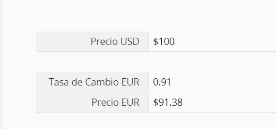

Para convertir monedas, puedes crear un campo nuevo y aplicar una formula referenciando el campo de tasa de cambio. En el siguiente ejemplo, el precio en Euros se obtiene al usar un fórmula que multiplica el precio en dólares con la tasa de cambio.
Si necesitas convertir múltiples monedas, necesitarás múltiples campos de tasas de cambio y sus nuevos campos de precio correspondientes en sus respectivas monedas.

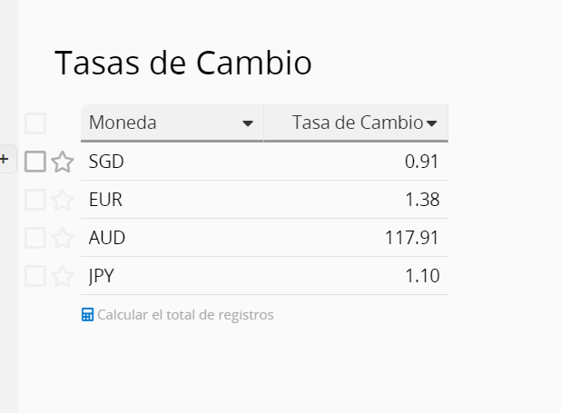

Si hay una lista de monedas que usarás y deseas que al seleccionarlas automáticamente se rellene la tasa de cambio, puedes crear otra hoja para administrar las monedas y las tasas de cambio necesarias y configura enlazar y cargar en las hojas requeridas.
Primero, debes crear una hoja para guardar todas las monedas y sus tasas de cambio correspondientes.
Luego, configura enlazar y cargar en cualquiera de las hojas que necesiten conversión de monedas. La hoja con todas las monedas será la fuente enlazada.
Después de configurar enlazar y cargar, al seleccionar la moneda, la tasa de cambio correspondiente también será cargada y puedes aplicar fórmulas haciendo referencia al campo cargado (tasa de cambio) en los campos necesarios.
