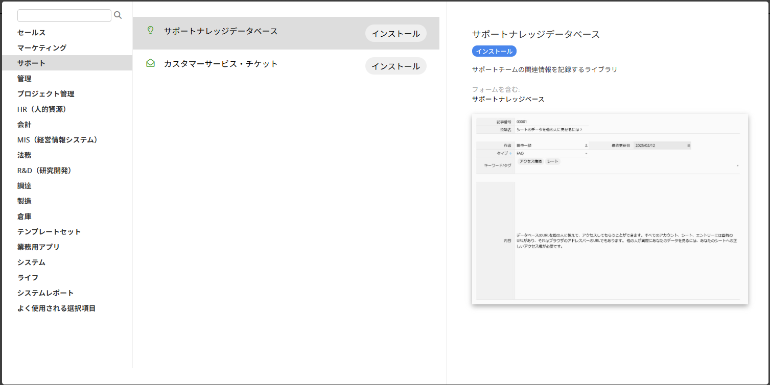

    インストールと設定
    メールサポートチケットシステムテンプレートは、[スタート] タブ > テンプレートをインストール > サポート > カスタマーサービス・チケット > インストール からデータベースアカウントにインストールできます。
    対応するメールアドレスは「apname.support1.1@tickets.ragic.com」となります。
    (このメールアドレスは「apname.tab_path.sheet_index@tickets.ragic.com」の形式で生成されます。)
    例えば、テンプレート URL が https://www.ragic.com/accountname/support1/1 の場合、このテンプレートに対応するメールアドレスは accountname.support1.1@tickets.ragic.com となります。
    (このアドレスは大文字小文字を区別します。実際にこのアドレス宛にメールを送信し、テンプレートに新しいレコードとして受信されるかをテストできます。)
    テンプレートをインストールし、対応するメールアドレスを取得した後は、会社のメールグループ(メーリングリスト)にこのアドレスを追加するか、メールボックスの自動転送を設定してください。これにより、会社のサポート用メールアドレスに届いたメールが、このテンプレート内で新しいサポートチケットとして自動生成されます。

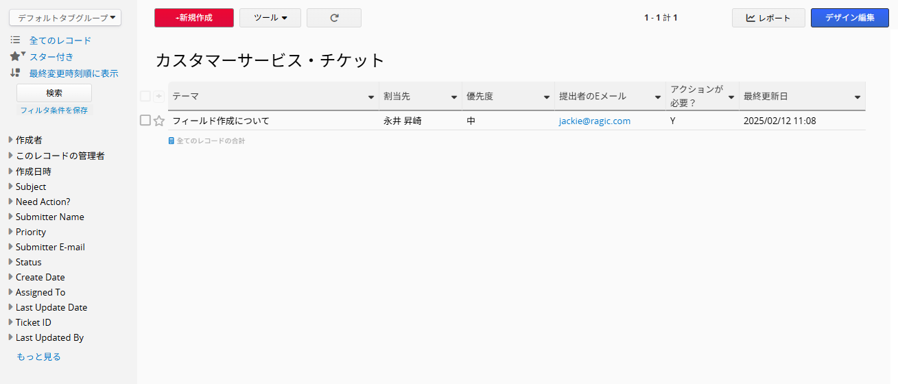

    チケットリストページ
    リストページに適用されるデフォルトフィルターは「アクションが必要?:Y」です。これにより、対応が必要なチケットのみが一覧に表示されます。必要に応じて変更可能です。
    メールに返信すると「アクションが必要?」のステータスは N に変わり、デフォルトフィルターの表示対象外になります。
    すべてのメールを確認したい場合は、フィルターを解除してください。
    また、受信メールに返信があった場合は「アクションが必要?:Y」のステータスに戻り、リストページにデフォルトフィルターで再度表示されます。

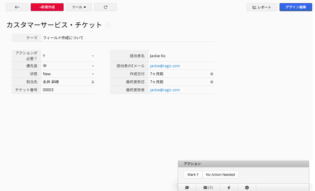

    フィールド
    フィールド名 内容
    状態 チケットのステータスは、ドロップダウンメニューから変更できます。新しいチケットのデフォルト設定は「New(新規)」です。
    アクションが必要? このフィールドのデフォルト値は、新しいチケットの場合「Y」となります。メールに返信すると自動的に「N」に変更されます。また、このフィールド値は、アクションパネルから「No action needed(対応不要)」ボタンをクリックすることで「N」に変更することも可能です。
    優先度 このチケットの優先度を設定することで、他のユーザーとの協力作業がスムーズになります。
    割当先 また、チケットを別のユーザーに割り当てることもできます。割り当てられたユーザーには、Ragic 内の通知およびメールで通知が届きます。

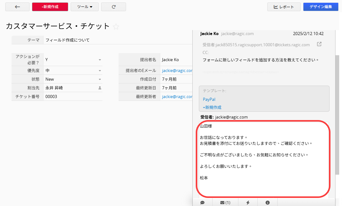

    右下のメールアイコンをクリックすると、メールスレッドを表示できます。
    メールスレッドを下にスクロールすると、メールに返信することができます。ページを離れてもメールの下書きは自動的に保存されます。

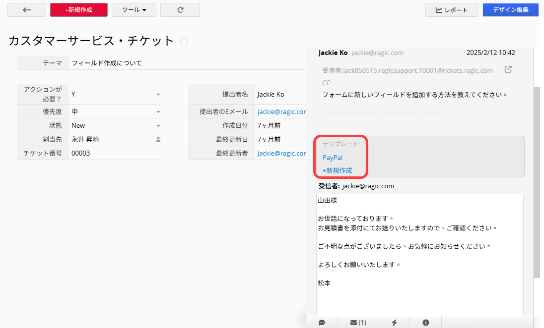

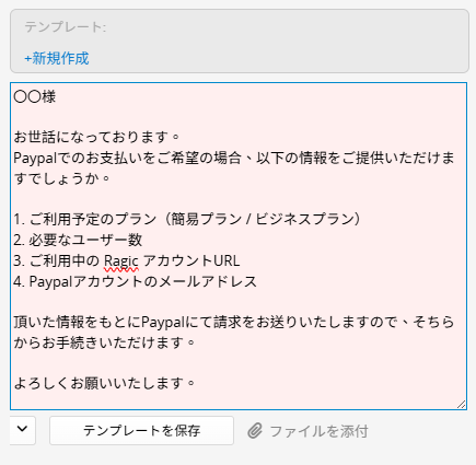

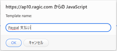

    返信テンプレートを追加
    よく使用する定型返信は、テンプレートとして追加できます。保存したテンプレート名をクリックすると、返信欄にその内容が自動入力されます。返信テンプレートはアカウント内で共有されるため、すべてのユーザーが利用可能です。
    テンプレート セクションの下にある +新規作成 をクリックすると、返信テンプレートを追加できます。

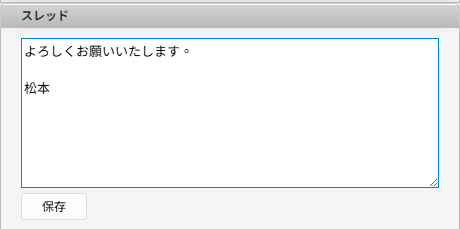

    署名を設定

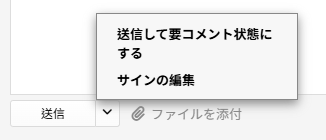

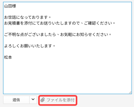

    送信ボタン横の矢印をクリックし、署名を編集 を選択すると、署名を追加・編集できます。
    添付ファイル
    メール本文下の ファイルを添付 リンクからファイルを添付できます。メールのサイズ上限は 25MB ですが、受信側のサーバーポリシーを事前に確認することをおすすめします。
