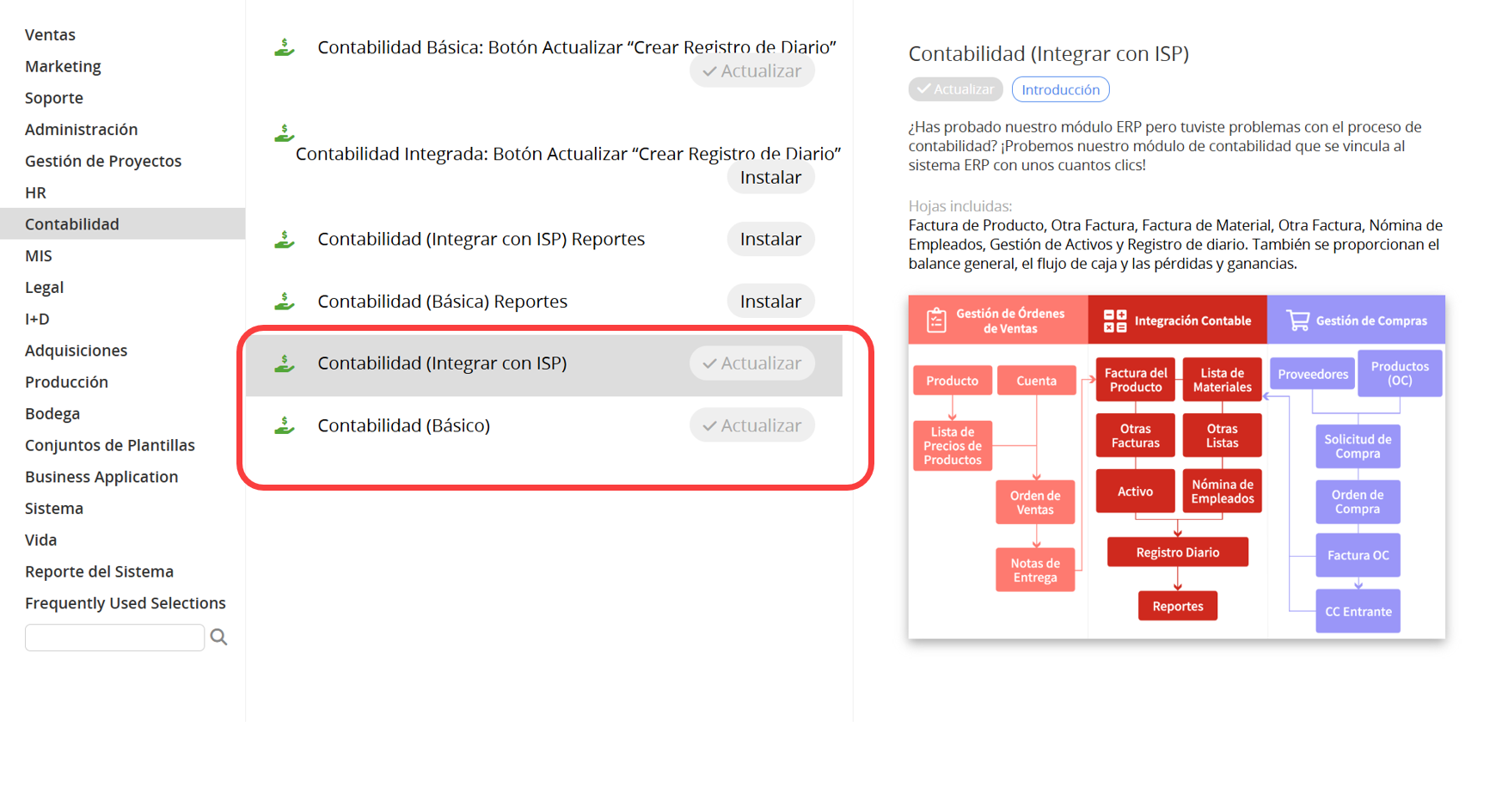

    Paso 1. Accede a Instalar plantilla para actualizarla.
    Consejos:
    1. Si ves el botón "Obtener" en lugar del botón "Actualizar" en la ventana anterior, significa que no has instalado la plantilla. Tendrás las últimas versiones del diseño de hojas y los reportes contables haciendo clic en el botón "Obtener".
    2. Al hacer clic en el botón "Actualizar", el sistema restaurará la configuración predeterminada de la plantilla de cuenta. En ese caso, considera si necesita actualizarla.

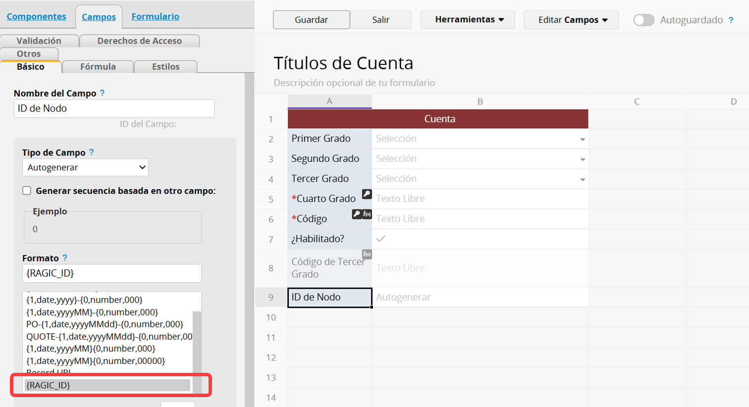

    Paso 2. Agrega un campo de ID de nodo en la hoja "Títulos de cuenta".
    En la hoja "Títulos de cuenta", agregue un campo de generación automática de ID de nodo con el formato {Ragic_ID}.
    Primero guarda el diseño y ejecuta rellenar valores vacíos para completar los valores.
