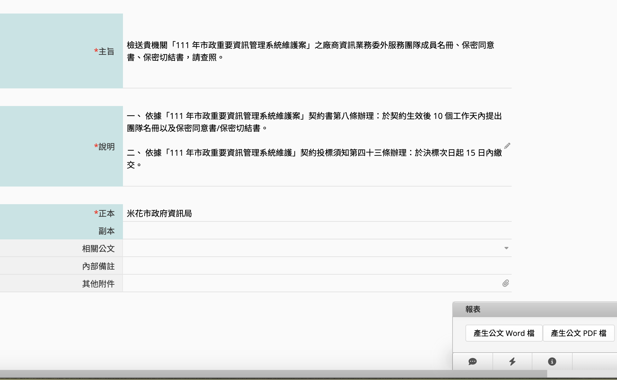

    接下来就是公文主体的必填区块“主旨”“说明”,若不熟悉公文体例,可参看这里的说明。“说明”字段若有列点,在字编辑器内填写时记得空行、分段,产出的公文此部分就会分段显示。
    如果有相关的收文纪录(例如此封公文是为了回覆某篇收文),可在“相关公文”字段点选保存,有需要时就能快速比对查看;若有供内部查看(不打印在公文内)的备注、内部参阅用的附件文件,可放在最下方的“内部备注”和“其他附件”字段。

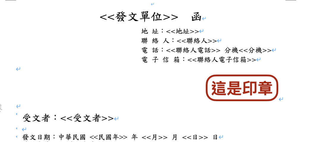

    目前“生成公文 Word 檔”单击钮是利用 Ragic 的归并打印功能设计的,“生成公文 PDF 檔”单击钮则利用客制打印报表功能设计,有需要的话都可以调整或新增这两个功能中对应的范例 Word 檔,让填写更方便。
    如果公司是直接在电子檔上加固定的印章图檔,就可以先把模块表单的归并打印或客制打印报表范本下载下来,在 Word 檔合适位置加上印章图,然后重新上载。之后“生成公文”时,就不用额外处理用印。
    假设你们公司平日发公文的主旨、说明内容其实很雷同,只有特定信息(如案号、案件名称)不同,那其实可以直接将公文主旨与内容都写在归并打印或客制打印报表的范例 Word 檔中,发公文表单改创建“案号”“案件名称”字段、范例 Word 檔改抓这两项参数,这样填写时就更简单、不出错;如果有几种不同的类型,可以创建多个范例格式(单击钮),视情况选用。
