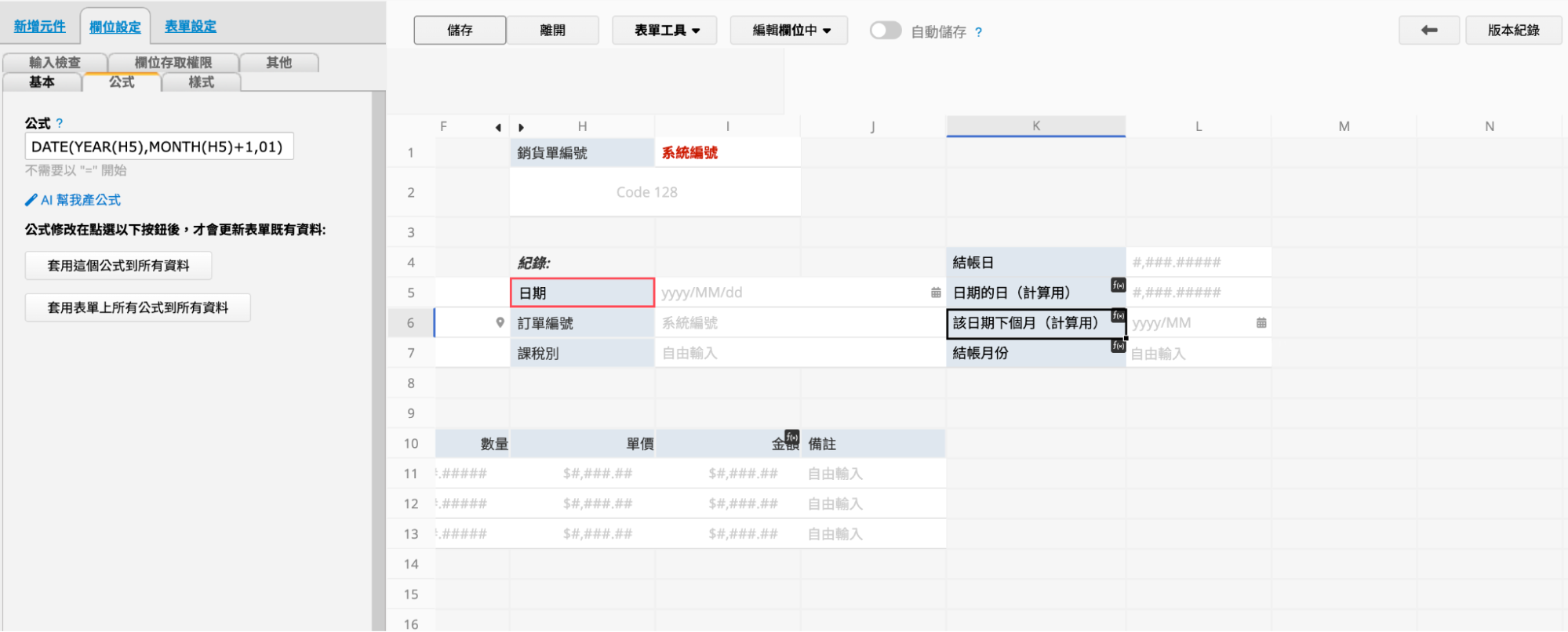

    (一)新增一个数值字段用来记录你的结帐日,以下图为例,字段首部为 K4
    (二)再新增一个数值字段,此字段为 K5,并使用公式 DAY() 从“日期(H5)”拣剩该日期“日”的值,作为后续运算的依据。
    (三)新增一个日期字段,字段首部为 K6,格式设置为 yyyy/MM,用来显示对应的年月份值。此字段是用来抓出日期(H5)的下个月份,故公式需这样设置:
    DATE(YEAR(H5),MONTH(H5)+1,1),此公式会取出完整的年月日。不过因为我们有设置日期格式为 yyyy/MM ,所以字段值只会显示年月。
    (四)新增“结帐月份”字段,字段首部为 K7 ,并利用 IF() 条件式公式判断要显示哪一个日期,公式如下图所示。
    如果 K5 小于结帐日 K4+1,显示 H5 。反之,则显示 K6。
    这样当你的日期是大于结帐日时,“结帐月份”字段就会出现下一个月份。
    如果觉得这些计算字段显示在页面上过于杂乱,可以透过字段设置将它们隐藏,让表单看起来更简洁。
