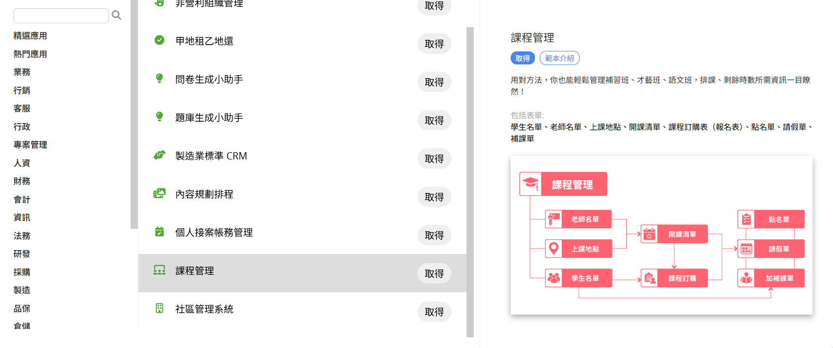

    还没有登记过 Ragic 帐号的话,可以直接点此链接来登记及下载“课程管理”模块。Ragic 在获取你的同意前不会要求付任何使用费用,请不用担心。
    若已经是 Ragic 订户,可以在应用商店的“产业应用”类别中找到“课程管理””模块并点击“获取”来下载。

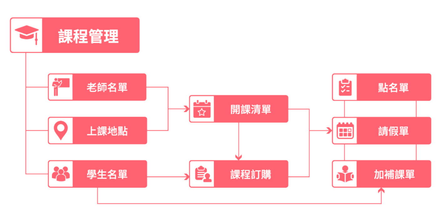

    模块中组共有 8 张表单,归类在“课程管理”的页签底下。此模块所包含的表单及其数据创建流程,请参阅下方流程图:
    简化一点来看,这组课程管理表单,最主要就是管理牵涉“人事时地”的四组数据:老师、学生、课程、上课站点,以及四组流程:学生购买课程/选课程时段、点名(纪录上课状态)、扣堂数,另外加上意外状况时的请假与加补课。
