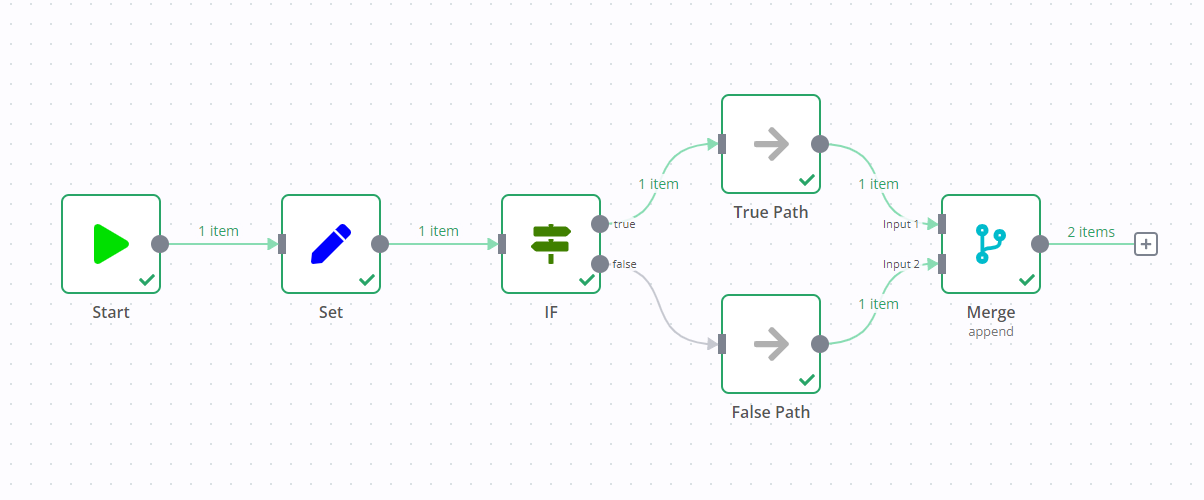

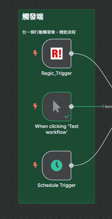

n8n 在自动化流程的设计自由度上显然更加便民,你可以在流程中放上多个触发端,不用再因为需要多种触发方式,设计好几个其实一模一样的自动化流程。
而且,你也可以把多个路径集成在一起,甚至使用官方提供的 Merge 动作端,让你能够自由进行排列组合,省去多个路径的维护步骤。
最后,n8n 还有一种特色动作端:等待人工响应,它能够暂停自动化流程的进行,让流程中有一个类似签核的步骤,让你能够依照用户的响应,决定自动化流程的后续走向,这与其他串接工具只能选择“等待一段时间”有很大的不同。

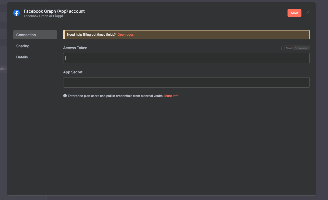

先前提过 Make 有些服务可能要参照文档设置,像是 Gmail 等 Google 服务需要自己学会怎么设置 OAuth 2.0 才能完成帐号链接,这个步骤就可能会让许多人卡关。
但对 n8n 来说,这种设置都是家常便饭——Slack、Discord、Gmail 等等,每一个获取证书的方式都比较复杂,基本上都一定要翻文档才行:

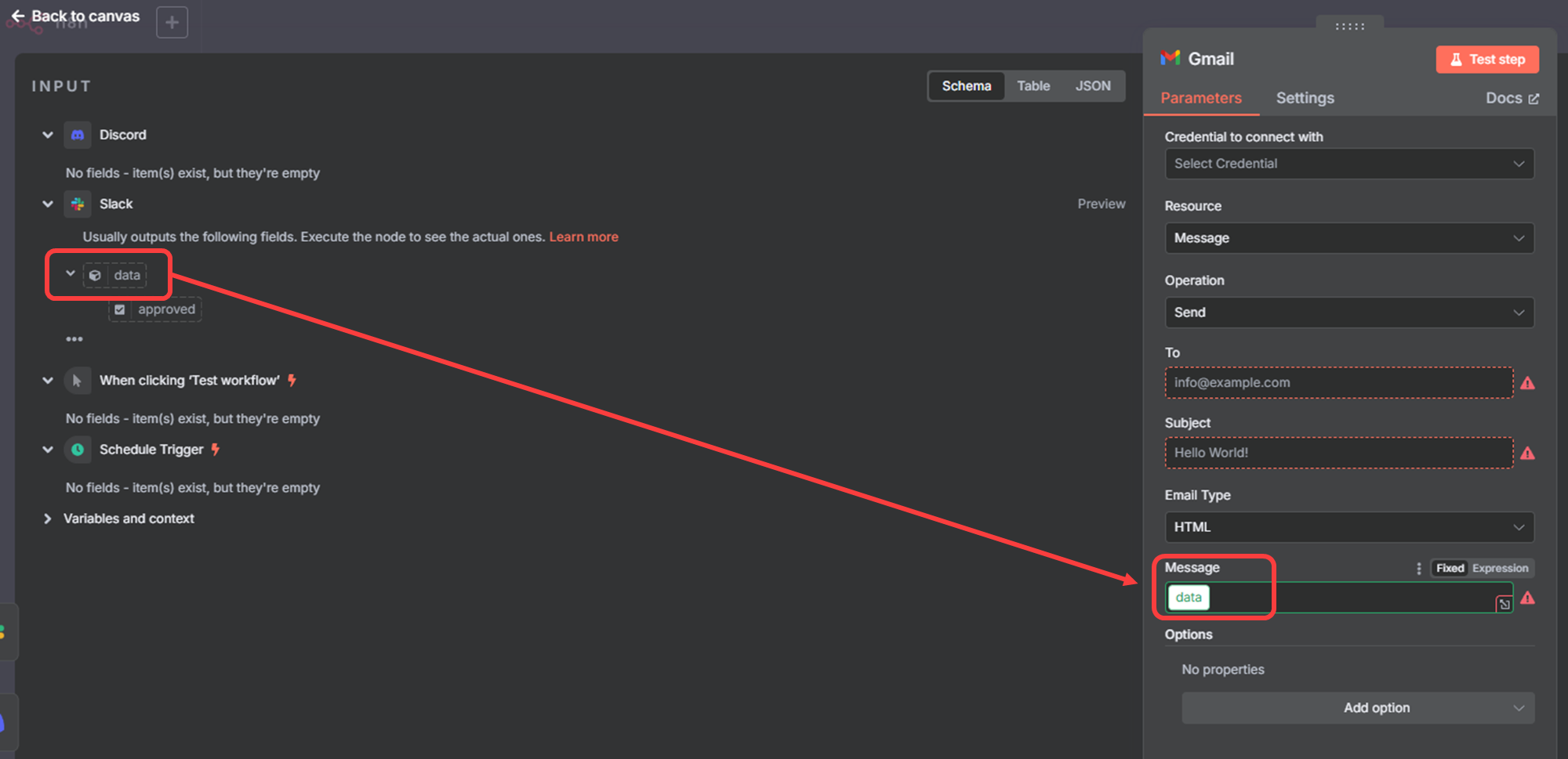

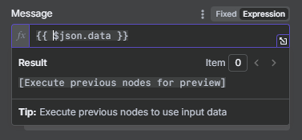

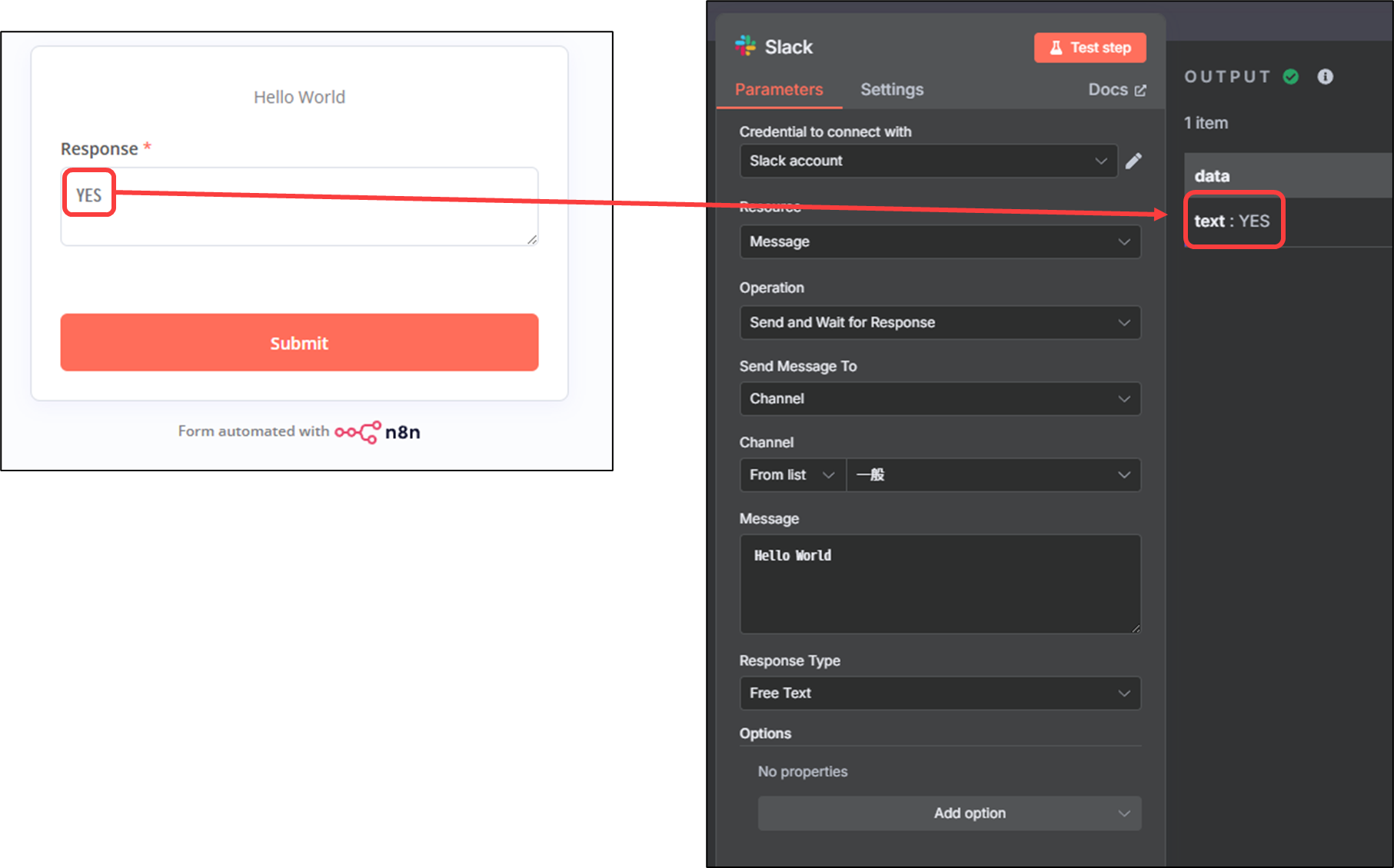

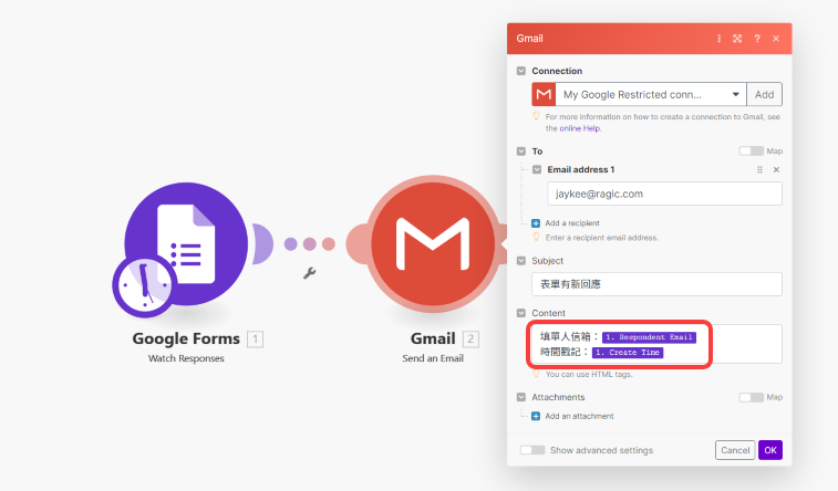

使用 n8n 的另一个难题是,他们的数据格式也通常是以未经修饰、处理的 JSON 格式显示、设置的,所以一般人设置要带入哪些信息时,常常会对眼前的数据感到困惑。
举例来说,如果我们希望 Gmail 可以把 Slack 收到的信息当作内文发出去,我们会像这样拖拉:
在其他串接工具里面,通常再难懂都会长得像这样:
但在 n8n,拖拉上去之后会瞬间变成类似这样的格式,非常不直觉,需要花时间适应。
