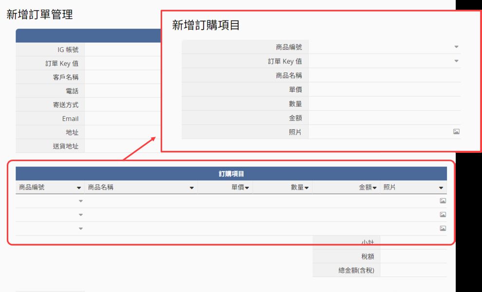

    事前准备:设置“商品”、“订单管理”与“订购项目”表单
    要完成这个流程,你需要先创建两张基本的表单,分别是“商品”与“订单管理”表单,等到这两张表单设置完后,再透过“订单管理”的子表格生成一张“订购项目”表单
    首先,“商品”表单需要用来记录每个商品的基本信息,例如编号、品名、照片与单价:
    要创建“订单管理”表单,除了从零开始以外,还可以透过我们应用商店的订单管理或是简易进销存模块,或是从快速范本安装“销售订单”的单张范本作为衬底进行修改。
    要注意的是,为了有效完成串接,“订单管理”的表单内必须至少有“IG 帐号”、能够记录数据创建日期的“订单日期”以及能够记载购买项目、透过链接与加载连接到“商品”数据的子表格
    接下来,再多创建一个独特值字段“订单 Key 值”,用来当作整单时的参照字段,由于我们需要检查单日内同一个 IG 帐号是否已经有下过单,因此可以透过字符串公式将“订单日期”与“IG 帐号”组合起来:
    再利用这个字符串公式字段,透过子表格生成新表单,生成一个“订购项目”表单。

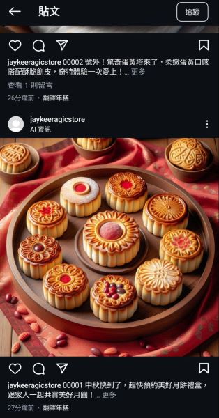

    小技巧:透过 IG 文案自动带入商品信息
    由于后续的串接可以将 IG 帖子的内容也一并传送到 Ragic,你可以使用一个小技巧,让 Ragic 在串接进行时自动识别每篇帖子属于哪个商品,帮你填入商品信息,只要新增一个“IG 文案”字段,并且在“商品编号”字段上加入字符串公式就可以了。
    举例来说,只要你在商品文案之前打上编号,例如“00001 中秋来临……”,那么就可以在“商品编号”字段上利用字符串公式 LEFT(),抽取文案最前面的“商品编号”部分,并且触发链接与加载,自动带入品名与价格信息啰!

    同时,在 IG 上架商品,编写相关文案:
    接下来,先在其中一个商品底下留言,如果顺利运作的话,就可以在“订单管理”内看到这位买家的订单:
