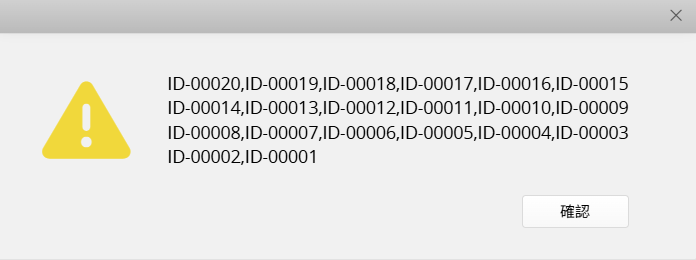

顯示訊息
您可以像這樣顯示一個彈出訊息。要特別注意的是動作按鈕不支援 setStatus('CONFIRM')。
response.setStatus("WARN");
response.setMessage(message);

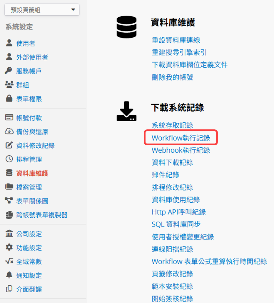

另外因為 workflow 不支援 console 或 alert 等 JavaScript 指令,所以如果您想進行除錯,可以透過 log.setToConsole(true) 與 log.println(message) 來顯示。
var message = "hello ragic";
log.setToConsole(true); // 叫出 console 區塊
log.println(message); // 印出 hello ragic

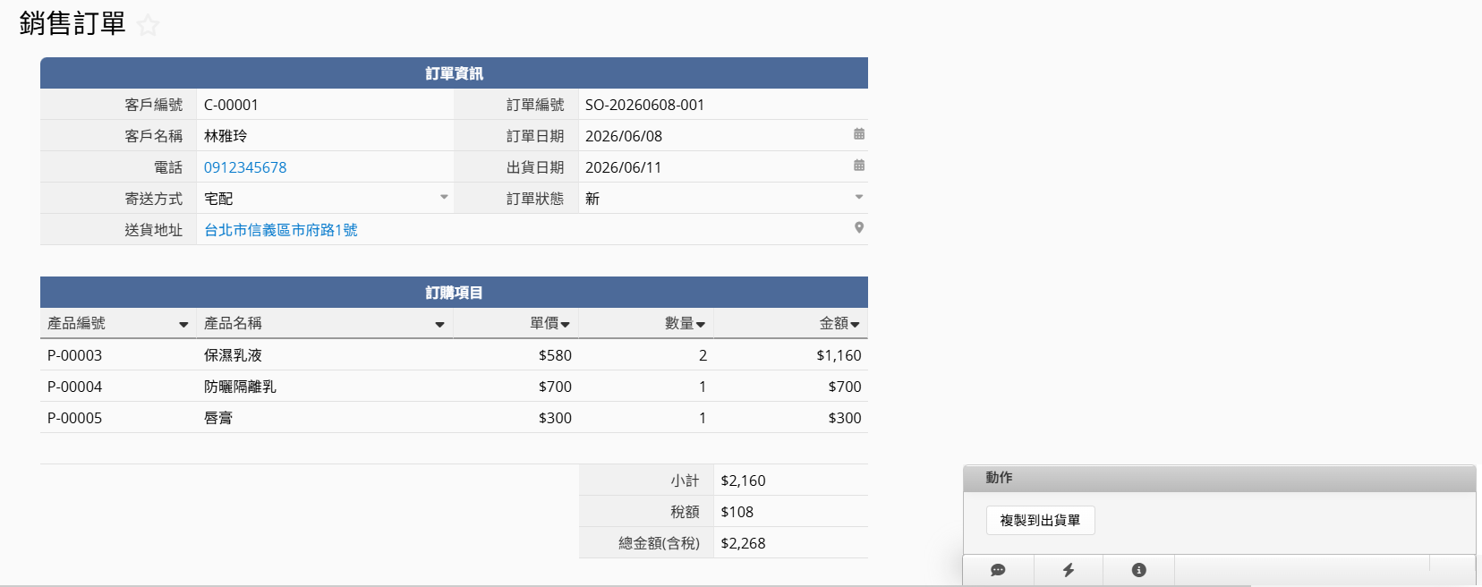

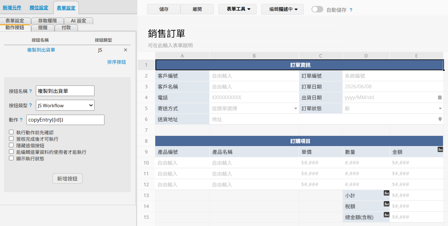

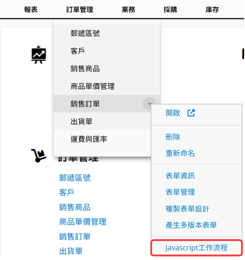

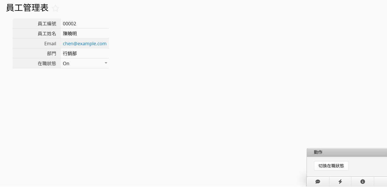

1. 動作按鈕 workflow
使用者點擊動作面板中已設定的按鈕時執行的腳本。

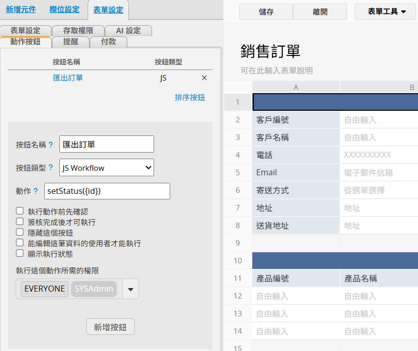

設定方式: 要撰寫動作按鈕腳本,在表單上按右鍵並選擇 Javascript 工作流程:
然後從頂部下拉選單中選擇 installed sheet scope:
接著你可以進入表單頁面設計,新增一個類型為 JS Workflow 的動作按鈕,並引用你所撰寫的 JavaScript 函數。
請注意,你可以在函數呼叫的參數中使用 {id} 來傳遞當前記錄的記錄 ID,例如:
setStatus({id});
請注意動作按鈕不支援 setStatus('CONFIRM')。

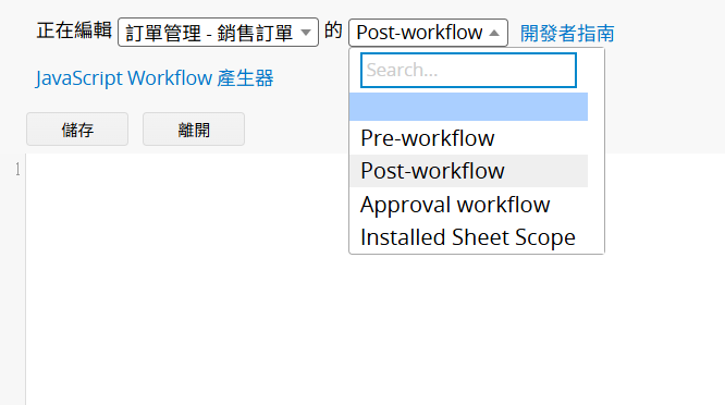

2. Post workflow
記錄儲存後立即執行。適用於公式無法處理的自動化變更。
設定方式: 要新增 Post workflow,在表單上按右鍵並選擇 Javascript 工作流程,然後從頂部下拉選單中選擇 Post-workflow。
典型的 Post workflow 看起來像這樣:

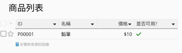

3. Pre workflow
記錄儲存前執行,用於驗證。可透過狀態碼阻止儲存。一般而言,大部分的驗證可以透過前端的正規表示式檢查或自由文字欄位的唯一值勾選來完成。但對於更複雜的後端檢查,就需要使用 Pre workflow。
設定方式: 要新增 Pre workflow,在表單上按右鍵並選擇 Javascript 工作流程,然後從頂部下拉選單中選擇 Pre-workflow。

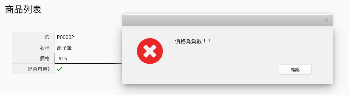

以下是一個簡單的範例:假設我們有一個列表,
而我們想確保要儲存的價格不是負數。
* 主鍵欄位: 1000004
* 欄位名稱 欄位 ID
* ID : 1000001
* 價格 : 1000002
* 名稱 : 1000003
* 是否可用? : 1000005
function showMsg(str) {
response.setStatus("INVALID");
response.setMessage(str);
function ifThePriceIsNegative() {
var newPrice = param.getNewValue(1000002);
if (parseInt(newPrice) < 0) {
return true;
if (ifThePriceIsNegative()) {
showMsg("價格為負數!!");
現在我們嘗試儲存一個負數價格,就會看到:
阻擋儲存: 若要阻止記錄被儲存,請呼叫 response.setStatus("INVALID")(或 "ERROR")。當狀態設為這兩個值之一時,儲存會被阻擋,並向使用者顯示 response.setMessage() 設定的訊息。如果 Pre workflow 執行完畢時未設定這些狀態,儲存會正常進行。
值得注意的是,在 Ragic 撰寫 Pre workflow 時無法使用 entry.getFieldValue(因為 Ragic 尚未儲存)。請改用 param 來取得舊值和新值。

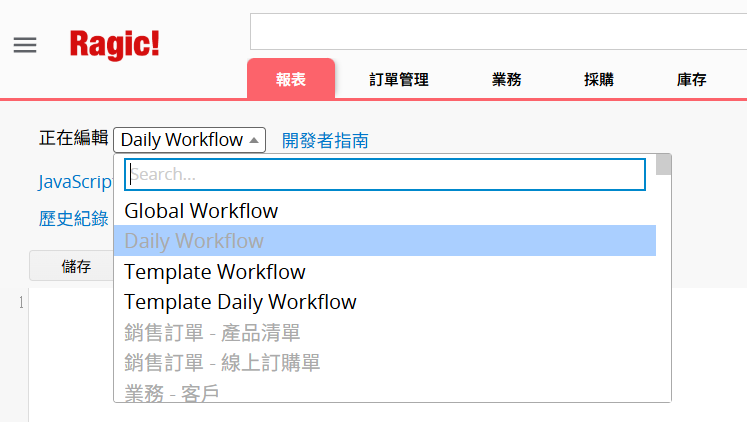

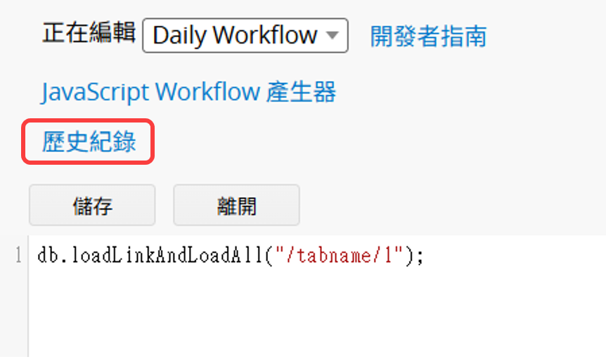

4. Daily workflow
每日自動執行。預設時間為帳號設定時區的 19:00,可透過公司設定變更。
設定方式: 要新增 Daily workflow,在頁籤上按右鍵並選擇 Global Javascript Workflow,然後從頂部下拉選單中選擇 Daily Workflow。
預設情況下,Daily workflow 在帳號設定時區的 19:00 執行。你可以在公司設定中變更預設排程執行時間和公司所在時區。若要專門為 Daily workflow 設定不同的執行時間,請直接在排程作業中調整設定。
點擊 History 可以查看 workflow 修改紀錄。

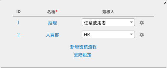

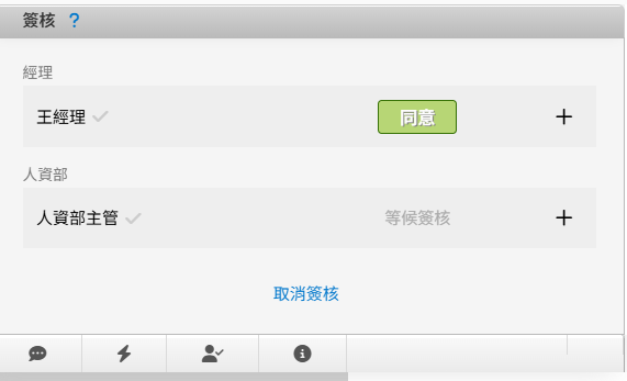

5. Approval workflow
當簽核流程建立、完成(全部核准)、拒絕或取消時觸發。
設定方式: 要新增 Approval workflow,在表單上按右鍵並選擇 Javascript 工作流程,然後從頂部下拉選單中選擇 Approval workflow。
可用物件: db, response, user, approvalParam, mailer, util, account, log
簽核動作:
CREATE- 簽核流程開始FINISH- 所有步驟完成(全部核准)REJECT- 簽核在任一步驟被拒絕CANCEL- 簽核被取消

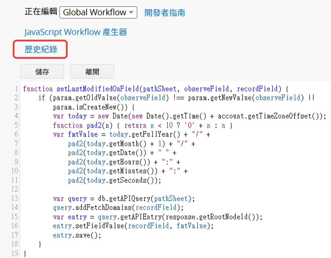

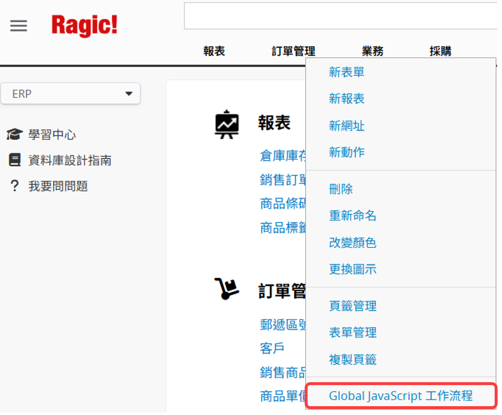

6. Global workflow
可在同一帳號內所有 workflow 中共用的函數庫。Global workflow 在腳本引擎初始化時會被執行,其中定義的函數和變數可在上述任何類型的 workflow 中使用。它非常適合放置那些原本需要在多個表單中重複撰寫的腳本。
設定方式: 要新增 Global workflow,在頁籤上按右鍵並選擇 Global Javascript Workflow:
運作方式: Global workflow 腳本在腳本引擎初始化時最先被解析,在任何Installed sheet scope、Pre workflow 或 Post workflow 程式碼之前執行。在 Global workflow 中定義的函數和變數,對同一次執行中的所有後續 workflow 腳本都是可用的,因為它們共用相同的 JavaScript 引擎實例。
解析順序:
- Global workflow——每次引擎初始化時解析一次
- Installed sheet scope(每個表單的共用程式碼)——在特定 workflow 之前解析
- Pre workflow / Post workflow / 動作按鈕 / Approval workflow / Daily workflow——實際的 workflow 腳本
// Global workflow:定義共用函數
function formatCurrency(amount) {
return "$" + parseFloat(amount).toFixed(2);
function sendNotification(email, subject, message) {
mailer.compose(email, null, "system@company.com", "系統", subject, message);
mailer.send();
// 這些函數現在可在所有前置/後置/動作按鈕workflow中使用:
// var formatted = formatCurrency(total);

util.logWorkflowError(text)
在 workflow 日誌中記錄日誌訊息,您可以在資料庫維護頁面中找到此日誌。
| 參數 | 類型 | 說明 |
| text | string | 日誌訊息文字 |
util.logWorkflowError("記錄 " + recordId + " 的訂單處理失敗");
approval 物件
approval.create(signersJson)
僅適用於 Post workflow 和動作按鈕。建立 Approval workflow。signersJson 是一個包含以下格式物件的 JSON 字串陣列:
| 欄位 | 說明 |
| stepIndex | 簽核的步驟,從 0 開始 |
| approver | 簽核人的電子郵件 |
回傳: boolean — true 表示簽核建立成功
var signers = [
{ stepIndex: 0, approver: "manager@example.com" },
approval.create(JSON.stringify(signers));
approval.cancel()
僅適用於 Post workflow 和動作按鈕。取消目前的簽核。
回傳: boolean
特殊簽核者格式
你可以使用這些特殊格式,根據你的公司組織樹動態決定簽核者:
$DS- 簽核者將設定為該使用者的直屬主管$SS- 簽核者將設定為該使用者的主管的主管$DSL- 簽核者將設定為前一位簽核者的主管
signers.push({
stepIndex: "1",
approver: "$DSL",
注意:如果特殊格式中的使用者不符合你在設計模式中設定的規則,該簽核者將不會被建立。
同一階多位簽核人
如果某一階在設計模式中設定了多位可能的簽核人(多人簽核階),approval.create() 可以讓你決定這些候選人中實際要由哪幾位收到該階的簽核任務——只要為每位簽核人各填一個項目,並使用相同的 stepIndex。
- 該
stepIndex只填一筆時,只有該位簽核人會收到簽核通知。 - 該
stepIndex填寫多筆時,每一位都會收到該階的簽核任務。
每個 approver 都必須是該階在設計模式中設定的候選人之一,否則 approval.create() 會失敗並回傳 false。
// 此例只有 test001 會收到第 0 階的簽核任務
var signers = [
{ stepIndex: 0, approver: "test001@ragic.com" },
// 此例 test001 與 test002 都會收到第 0 階的簽核任務
var signers = [
{ stepIndex: 0, approver: "test002@ragic.com" },
建立與取消簽核
你可以透過在表單中新增 Post workflow 腳本來啟動或取消記錄的簽核。首先,在設計模式中設定簽核步驟:
然後在 Post workflow 中設定簽核細節:
function autoStartApprover() {
var signers = [];
signers.push({
'stepIndex': '0',
'approver': 'manager@test.com',
signers.push({
'stepIndex': '1',
'approver': 'hr@test.com',
autoStartApprover();
結果:
如果參數格式有誤,或者你提供的簽核者不符合你在設計模式中設定的規則,簽核將不會被建立。例如,如果設計模式中第二步僅有「HR00@gmail.com」一個候選人,你提供了不同的電子郵件如「kingjo@ragic.com」作為該步驟的簽核者,簽核建立將會失敗。我們還提供了 3 種特殊格式來根據你的公司組織樹動態決定簽核者。詳情可參閱簽核流程設定。

// 取得帳號所在時區的目前日期時間
var now = new Date();
var localTime = new Date(now.getTime() + account.getTimeZoneOffset());
var timestamp = localTime.getUTCFullYear() + "/" +
(localTime.getUTCMonth() + 1) + "/" +
localTime.getUTCDate() + " " +
localTime.getUTCHours() + ":" +
localTime.getUTCMinutes();
entry.setFieldValue(1000010, timestamp);
account.getTimeZoneOffsetInHours()

log 物件用於在工作流程執行期間記錄訊息。您可以在工作流程執行紀錄中查看這些日誌,從左上角漢堡選單的資料庫維護中進入。

回應狀態
response.setStatus("SUCCESS"); // 綠色勾號
response.setStatus("WARN"); // 黃色警告
response.setStatus("INVALID"); // 阻止儲存
response.setStatus("ERROR"); // 阻止儲存
response.setMessage("您的訊息");

簽核
var signers = [
{ stepIndex: 0, approver: "email@example.com" },
approval.cancel();
// 在Approval workflow中
var action = approvalParam.getApprovalAction(); // CREATE, FINISH, REJECT, CANCEL
var recordId = approvalParam.getEntryRootNodeId();

動作按鈕
表單頁面動作按鈕透過配置動作按鈕來呼叫您在 sheet scope 中定義的函數。當您定義動作按鈕呼叫的函數時,您可以傳遞參數 {id},即點擊動作按鈕所在記錄的 ID。您可以在動作按鈕 workflow中看到範例。

讓我們從一個簡單的範例開始,檢索當前記錄作為物件,使用按鈕更新其值,然後將其儲存回資料庫。以下是範例表單的外觀:
我們希望設計一些按鈕,通過點擊按鈕執行簡單的伺服器端 JavaScript workflow 來更改狀態欄位值。以下是按鈕背後的程式碼:
function setStatus(recordId) {
var STATUS_FIELD = 1000012; // 狀態欄位的欄位 ID
var query = db.getAPIQuery("/workflow-demo/2");
var entry = query.getAPIEntry(recordId);
// 切換
var newStatus = entry.getFieldValue(STATUS_FIELD) == "On" ? "Off" : "On";
entry.setFieldValue(STATUS_FIELD, newStatus);
entry.save();
變數 db 是預定義的。通常,我們會呼叫 getAPIQuery(pathToForm) 來取得表單的 query。然後透過 getAPIEntry(recordId) 檢索記錄,並使用 setFieldValue(fieldId, value) 設定值或 getFieldValue(fieldId) 檢索值。

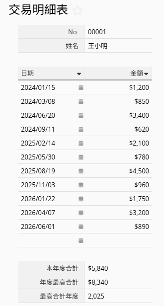

子表格教學
如果您在表單中有子表格,您也可以使用 API 來檢索資料或進行編輯。以下是一個包含子表格的表單:
這個 workflow 將遍歷子表格中的每一行,找到每年的總金額(根據日期欄位),並確定哪一年具有最高總額。這是一個 Post-workflow,因此唯讀欄位將在記錄儲存後由 workflow 填寫:
var KEY_FIELD = 1000006;
var AMOUNT_SUBTABLE_ID = 1000007;
var DATE_FIELD = 1000003;
var AMOUNT_FIELD = 1000004;
var MAX_YEAR_FIELD = 1000008;
var MAX_TOTAL_FIELD = 1000009;
var THIS_YEAR_TOTAL_FIELD = 1000010;
var query = db.getAPIQuery("/workflow-demo/1");
var entry = query.getAPIEntry(param.getNewNodeId(KEY_FIELD));
var subtableSize = entry.getSubtableSize(AMOUNT_SUBTABLE_ID);
var yearTotal = {};
for (var i = 0; i < subtableSize; i++) {
var year = parseInt(
entry.getSubtableFieldValue(AMOUNT_SUBTABLE_ID, i, DATE_FIELD).substr(0, 4),
var amount = parseInt(
entry.getSubtableFieldValue(AMOUNT_SUBTABLE_ID, i, AMOUNT_FIELD),
if (year in yearTotal) {
yearTotal[year] += amount;
} else {
yearTotal[year] = amount;
var maxYear;
for (var year in yearTotal) {
if (!maxYear || yearTotal[maxYear] < yearTotal[year]) {
maxYear = year;
entry.setFieldValue(MAX_YEAR_FIELD, maxYear);
entry.setFieldValue(MAX_TOTAL_FIELD, yearTotal[maxYear]);
entry.setFieldValue(THIS_YEAR_TOTAL_FIELD, yearTotal[new Date().getFullYear()]);
entry.save();
基本想法是使用 getSubtableSize(subtableId) 取得行數,並使用 getSubtableFieldValue(subtableId, subtableRowIndex, subtableFieldId) 檢索值。您還可以使用 setSubtableFieldValue(subtableFieldId, subtableRootNodeId, value) 設定值。subtableRootNodeId 用於指定您所指的行。使用 getSubtableRootNodeId(subtableId, subtableRowIndex) 來取得它。要加上新行,使用負數 subtableRootNodeId(如 -100),所有設定到相同負數 ID 的值將應用到同一新行。

先在目標表單設定「載入子表格資料」,並在連結欄位選定來源記錄。子表格載入預設關閉,db 與 entry 的開關各自獨立。
使用 db 載入所有記錄
在 Daily workflow 或動作按鈕中,先開啟子表格載入,再更新所有訂單。此方法會自動儲存資料。
db.setIfLoadSubtableDatas(true);
db.loadLinkAndLoadAll("/sales/orders/1");

Approval workflow
根據金額自動啟動簽核
// Post workflow:超過 $1000 的採購啟動簽核
var entry = param.getUpdatedEntry();
var amount = parseFloat(entry.getFieldValue(1000003));
var status = entry.getFieldValue(1000005);
if (amount > 1000 && status === "待處理") {
var signers = [];
if (amount <= 5000) {
signers.push({
stepIndex: 0,
approver: "manager@company.com",
} else {
signers.push({
stepIndex: 0,
signers.push({
stepIndex: 1,
approver: "director@company.com",

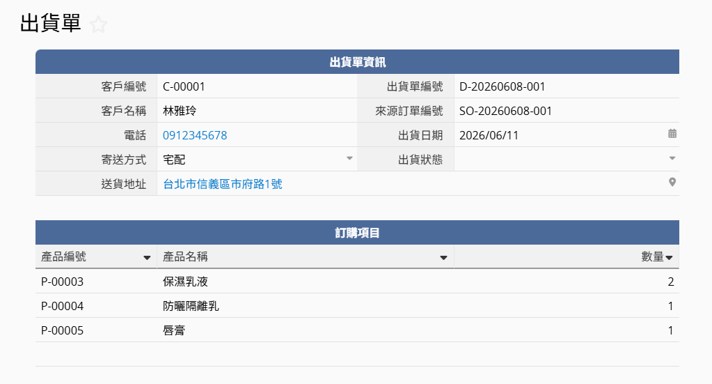

複製記錄是最常見的 workflow 程式之一。Ragic 提供了一個簡單的 entryCopier 函數來簡化這類操作。假設我們想看到這個表單上的一筆記錄:
按一下按鈕,在這個表單上產生一筆記錄:
以下是這個動作按鈕的程式碼:
function copyEntry(nodeId) {
db.entryCopier(
JSON.stringify({
THIS_PATH: "/workflow-demo/3",
THIS_NODEID: nodeId,
NEW_PATH: "/workflow-demo/4",
COPY: {
1000001: 1000011, // 客戶編號
1000002: 1000012, // 客戶名稱
1000003: 1000013, // 電話
1000004: 1000014, // 寄送方式
1000005: 1000015, // 送貨地址
1000006: 1000016, // 訂單編號
1000007: 1000017, // 出貨日期
1000008: 1000018, // 產品編號
1000009: 1000019, // 數量
response,
entryCopier 接受一個 JSON 字串作為參數。只需填入來源表單、目標表單、要複製的記錄,以及最重要的——哪個欄位應該對應到哪個欄位(目標欄位 ID: 來源欄位 ID)。完成對應設定後,你就可以非常輕鬆地建立動作按鈕來將記錄從一個表單複製到另一個表單。

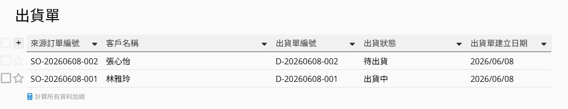

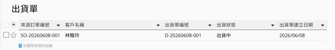

複製並進行額外修改
這裡我們想要將一筆記錄從「銷售訂單」複製到「出貨單」,並將出貨狀態設為「待出貨」,同時記錄出貨單建立日期:
db.entryCopier(
JSON.stringify({
COPY: {
response,
// 取得複製後記錄的 rootNodeId
var newEntryRootNodeId = response.getRootNodeId();
var toApiQuery = db.getAPIQuery("/workflow-demo/4");
var newEntry = toApiQuery.getAPIEntry(newEntryRootNodeId);
newEntry.setFieldValue(1000020, "待出貨"); //出貨狀態
var current = new Date();
1000021, // 出貨單建立日期
current.getFullYear() +
(current.getMonth() + 1) +
current.getDate(),
newEntry.save();
設定動作按鈕並儲存:
然後點擊動作按鈕顯示結果:
分頁取得記錄

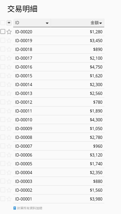

在本節中,我們將展示如何使用 setLimitSize 和 setLimitFrom 來手動分頁取得記錄。在這個範例中,我們總共有 20 筆資料,每次取 6 筆並顯示訊息。
* 欄位名稱 欄位 ID
* ID : 1000009
* 金額 : 1000010
function limitFromExample() {
var apiQuery = db.getAPIQuery('/entrycopier/3');
// 記住偏移量
var fromNumber = 0;
apiQuery.setLimitFrom(fromNumber);
// 每次取 6 筆
apiQuery.setLimitSize(6);
var resultList = apiQuery.getAPIResultList();
while (resultList.length > 0) {
var msg = '';
for (var i = 0; i < resultList.length; i++) {
var entry = resultList[i];
msg += entry.getFieldValue(1000009);
if (i != resultList.length - 1) msg += ',';
response.setMessage(msg);
// 更新偏移量
fromNumber += resultList.length;
// 建立新的 query 並設定更新後的偏移量
response.setStatus('WARN');
資料:
結果:

檢查 workflow 執行日誌
透過表單的 workflow 設定存取 workflow 執行日誌,檢視最近的執行和任何錯誤訊息。
