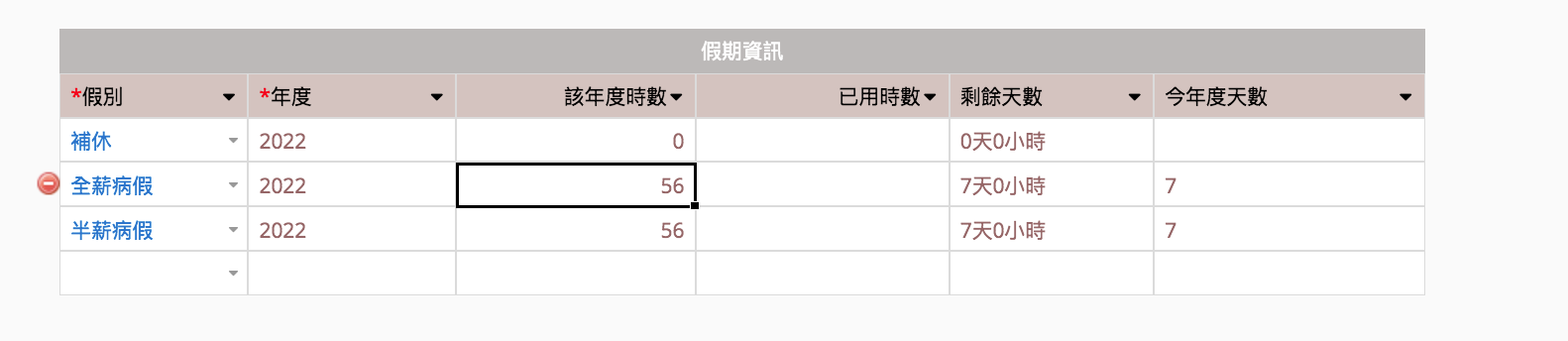

員工假期管理表單可以拿來管理員工的不同假期,方便員工隨時查看自身的請假狀況,也方便人資管理員工的各個假期。使用前必須先於「假別管理」先行設定各種符合公司的假才可以使用這張表單,設定完後可以於最下方子表格填寫各種假,須先填寫的欄位為「假別」、「年度」與「該年度時數」,「已用時數」則可以留空白由請假單來計算。比較特別的假如補休的時數一開始請填0或是如果去年的剩餘時數可以挪用至今年的話可以直接手動填寫。其他假則根據公司規定填寫。

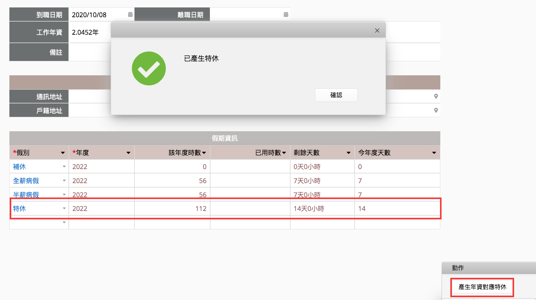

特休則可以透過我們的「產生年資對應特休」 按鈕來直接計算,不需填寫。按下按鈕時會根據「到職日」欄位計算年資去「年資特休對照」表單找到對應的年資區間,並根據下限年資抓取對應特休,並將特休日數寫入子表格中。
有時常更新「工作年資」的需求的話可以考慮再加上每日重算讓系統自動重算。
